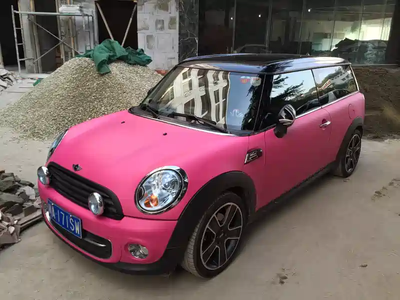

今天把clubman换了普通胎 感觉舒服多了

记得才提车那会儿,人还年轻 追求操控 买了mini 还特意选装了17的轮毂,过弯毫不含糊,操控是我开过的车里面最爽的,特别是在路好 多弯的山路,真心觉得给力 在突破极限前完全不是一辆前驱车给人的感觉!但是,开车时总不能一直都走完好的柏油路吧!一次出去玩,遇到修路,真TM想下车zhua(踹)它2脚!太难受了,给我的感觉就是方向盘连接着一根铁棍,然后铁棍就一直贴着地在开车!每每遇到一个坑,只听见砰的一声,感觉前避震都快给给顶出来了!从此以后下定了决心 坚决不换防爆胎了!
我原车是205 45 r17的胎 本来想换马牌的,结果告诉我没这个规格的 店家告诉我南港的 Ns-2 有这个型号 上百度查了下 论坛里口碑还不错就定了 450/条
过程我就不多说了 动平衡 四轮定位来个大保健!
批噻了半天现在说说感受!
1 方向变轻了,开起来车头更灵活,一只手掉头毫无压力 但是我个人还是喜欢沉点的方向,开起来手感更好!
2 过减速带时要比防爆胎好一些 大概要软上30%吧
3 在烂路上行驶比防爆胎就好太多了 以前开那种路全程bong bong bong的响 方向也觉得很震手 现在几乎没有感觉了 这个我觉得是提升最大的地方
4 噪音下降了至少50% 至少
5 过弯和之前没有明显的区别
顺便收了个one的轮毂 加了条smart的前轮胎应急用 还好clubman有放备胎的位置 如果用one的轮毂加轮胎后备箱放不下
感受就这么多!也算是给各位一点建议
