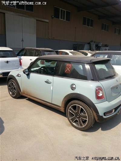

选车篇:没什么可说的,家里购置第二辆车就认准MINI了,但是我就一个要求一定是S就买了个乞丐版的S,因为后面还得改改弄弄觉得神马哈曼卡顿,自动空调,热屁股的个人觉得都没什么用,就觉得疝灯还挺好的,这就延伸出后面的换灯改装啦。。。。当时买车对颜色也没什么要求就是又现车就行,结果就发现了他,冰川蓝+黑星子弹轮毂现车一辆,然后就是和4S几个小时的砍价过程最后拿到了觉得还满意的折扣吧,订车交钱去大库看车。。。
第一次在大库看见它。。。
当时觉得这个轮毂还是很好看的。。。
