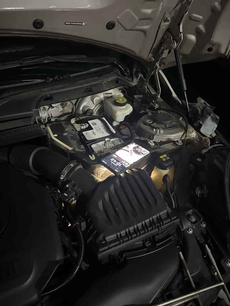

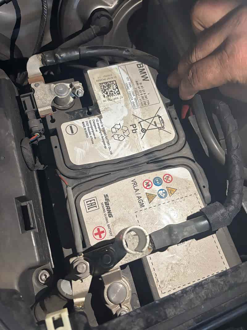

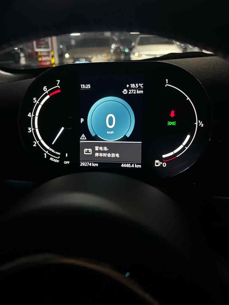

现在原车电瓶是越来越短命了,2022的车子落地不到三万公里,平时上车也都是关启停的,停车也不听音乐,也没有改停车监控,按道理说寿命至少四年起步吧,停家里车库一晚上打动不了火了,道路救援次数-1,以为是偶发事件,跑了四十分钟高架,中午又打不着了,道路救援次数-2。下午回家再试,还是不行,认定电瓶没用了,喊了上门更换的。现在电瓶也便宜,虽然贴着瓦尔塔bmw的标,卖的价格比瓦尔塔任何一个70a 的还便宜,质保一年,价格五二零。换电瓶的小哥是之前某虎下单换电瓶加的,没有走任何平台。至于东西如何,用时间说话,在这里记录一下。

这电瓶和我老婆的mini2.0T拉古娜蓝限量版一模一样,电瓶用了接近四年

你这车有地方漏电了吧,我加装了拉力灯,电尾门。20年初的车,到现在电池健康度也很好啊
