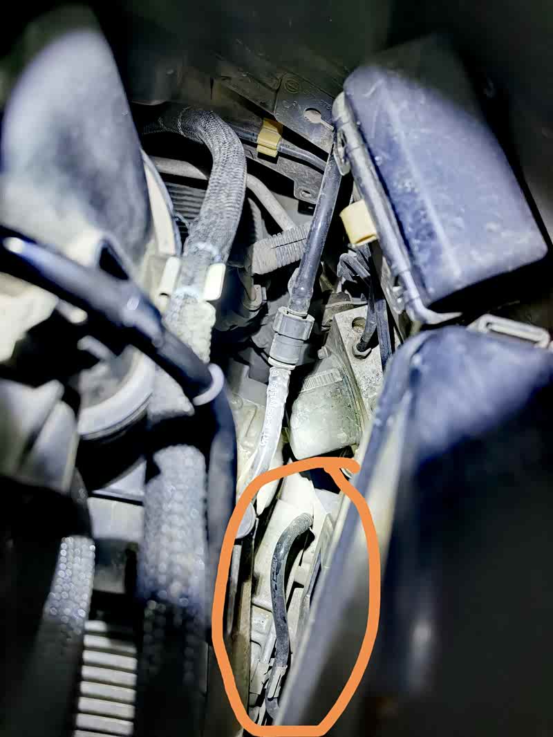

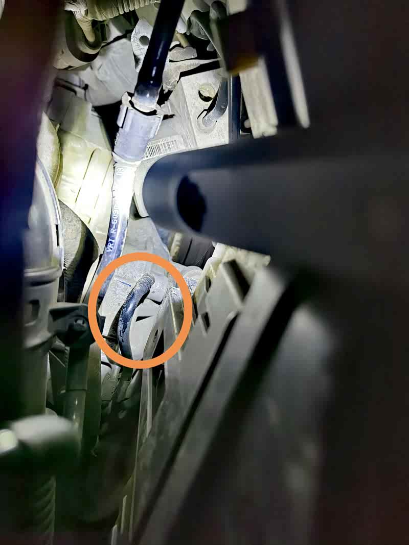

最近发动机声音特别大,今天打开机盖看了一下,有一根管子大概是直径8mm, 不知道为啥露在外面,有没有车友知道这个插在什么地方的?位置我标注在图片上面了,是不是变速箱透气用的呀?
另外,这个空滤盒子有个螺丝滑牙了,盖不紧,要不要换空滤盒子呀,我今天看,能看到空滤的边缘。不知道盒子后面是不是也有个卡子断了

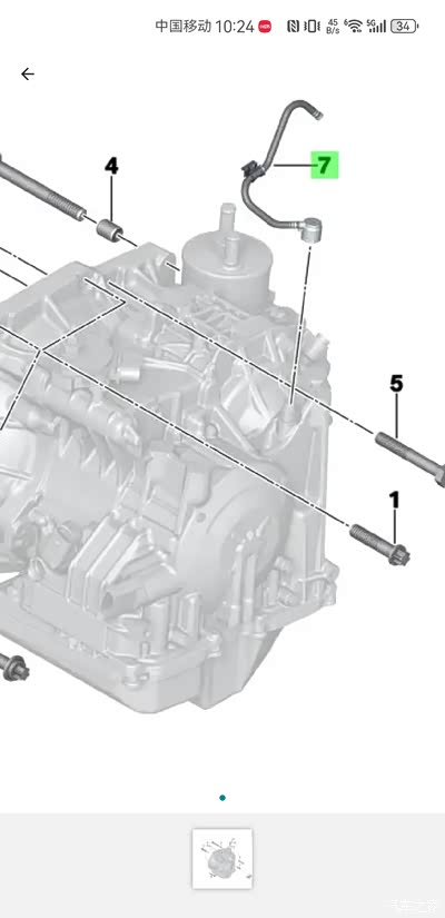

这根管子是不是这个东西啊
2025-11-18 22:25 回复
guzhaoliu 关禁闭 已屏蔽
变速箱通风管,不用管

滑丝那个孔最好想办法修复  临时处理可以用塑料扎带  那个缝隙大概率空气不经过滤芯直接进发动机  有磨损缸壁的隐患
