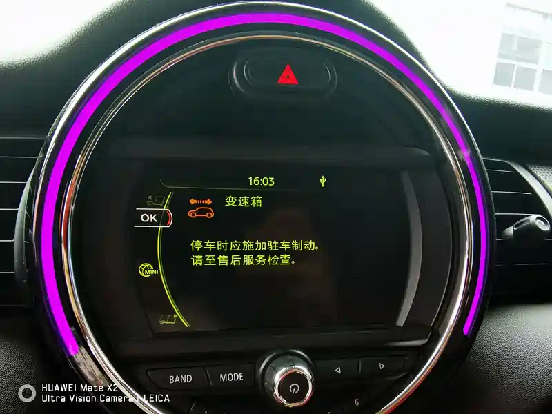

屏幕显示变速箱故障怎么治好?
純爺們兒
0浏览 · 2023-06-13 13:46· 发布于湖北
各位机械挡的mini车主注意啦,屏幕出现这个故障别去4s花几千块换总成了,在某宝买个几块钱的螺旋弹簧搞定。省钱疗法,慢慢查资料慢慢拆,换挡总成里面小东西有点多,拆一个拍个照拆一个拍个照,生怕装回去的时候多出一个零件那就尴尬了。花了三个多小时终于搞定,完美解决故障!上图
故障展示,除了mini,宝马很多车型都有这个故障都可以一样的治好
