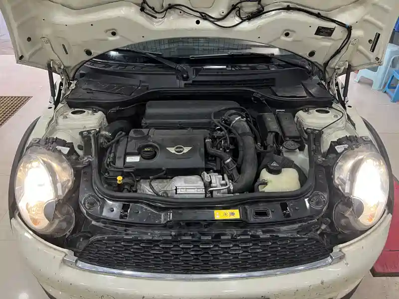

从机舱橡胶成色及水壶的颜色可以判断出大致公里数,一般超过十万公里,水壶的颜色就会特别黄,一切归功于发动机较高的工作温度!
哈曼卡顿加原厂液晶屏,俗称“大满配”!方向盘的磨损度符合7万多公里的状态!
这台车子的故障现象是:冷车启动及低速踩油门的时候,发动机舱有明显的异响

因为mini的机舱较为紧凑,所以发电机拆卸比较麻烦,需要依次拆卸前轮,大灯,水箱框架,防撞钢梁
图片中心位置即为发电机安装位置,需拆卸30余螺丝及卡扣
