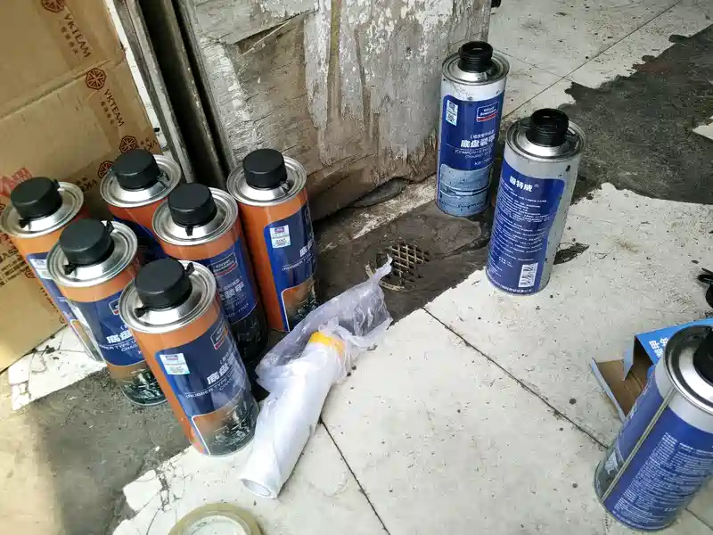

当时买66时底盘装甲漆4S店报价200大洋一瓶,口袋没米,一直拖,由于近来经济宽松,想想把这个心愿给结了,因为以前看坛里有车友发贴用过这个牌子,网购10瓶底盘装甲漆4瓶橡胶型+6瓶树脂型,共400,汽修店人工费200
10瓶+1卷隔离膜,这膜比报纸好使,当然膜也是网购的,只是膜边上自带的胶带粘性不强,要用胶带另外粘
