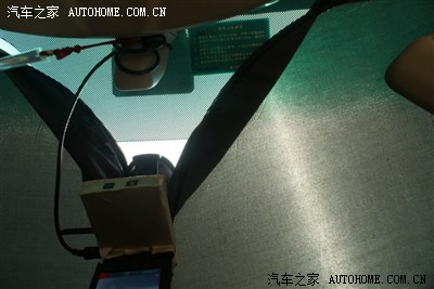

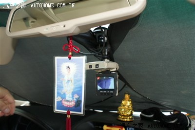

     现今社会,太多的碰瓷;现今的马路,太多的2B开车插队的。为了保障自己的权益,行车记录仪应运而生。厦门车友会为了车主的利益,组织了一次行车记录仪团购活动。行车记录仪已经经过车友尝试过:1。搞清720P、1080P;2,充电自启动,断电自关闭功能。这2个是比较实用的。但是连接电烟器的线经常会干扰显示屏的观看和挂档。于是,隐藏走线,迫在眉睫。参看了之前铁骏前辈的改装贴,从顶灯的主板上引线,解决隐藏走线问题。考虑了许久后,觉得,顶灯的主板是常供电的,无法满足自启动的功能,从后视镜倒是可行。

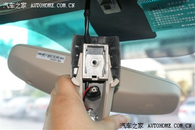

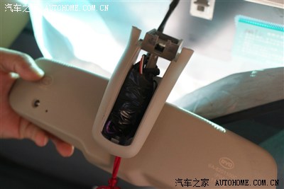

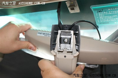

    于是,开始研究后视镜了。车内后视镜的拆解不是很难,它是由固定在前档玻璃上的一块金属铁片来扣住后视镜的根部的,只要往前档方向斜向下的力,就能把后视镜总成卸下来:

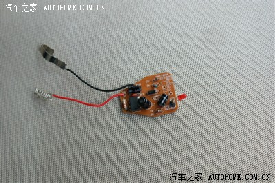

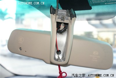

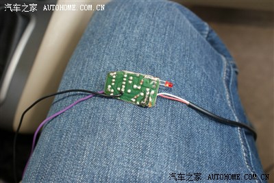

     看看走线,是直接从顶棚出来,进入后视镜内主板的,要拆出接头,必须拆开总成或者顶灯,比较麻烦,于是考虑中间破线,把电烟器的充电头拆解安装进去,可是比了下,充电头的主板太大了,无法装入后视镜:

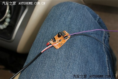

    于是,就必须想办法改造了,把旁边的电阻飞线到背后等地方,缩小电路板:

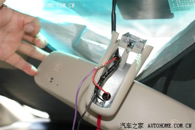

    好了,规格可以了,开始破线接线了:
    开一档电源测试下是否会亮:

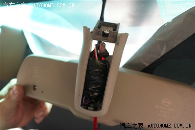

    OK了,把后视镜组装回去,安装好复原:

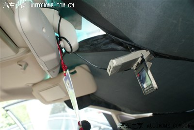

    侧看:
     从下往上看:
     车内观看角度:

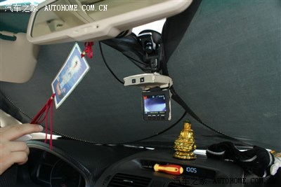

     O了,隐藏走线完成,多余的线绕在后视镜根部隐藏好。行车记录仪按要求开始工作了:
     启动电源,行车记录仪自动开启;
     关闭电源,行车记录仪自动关闭。
