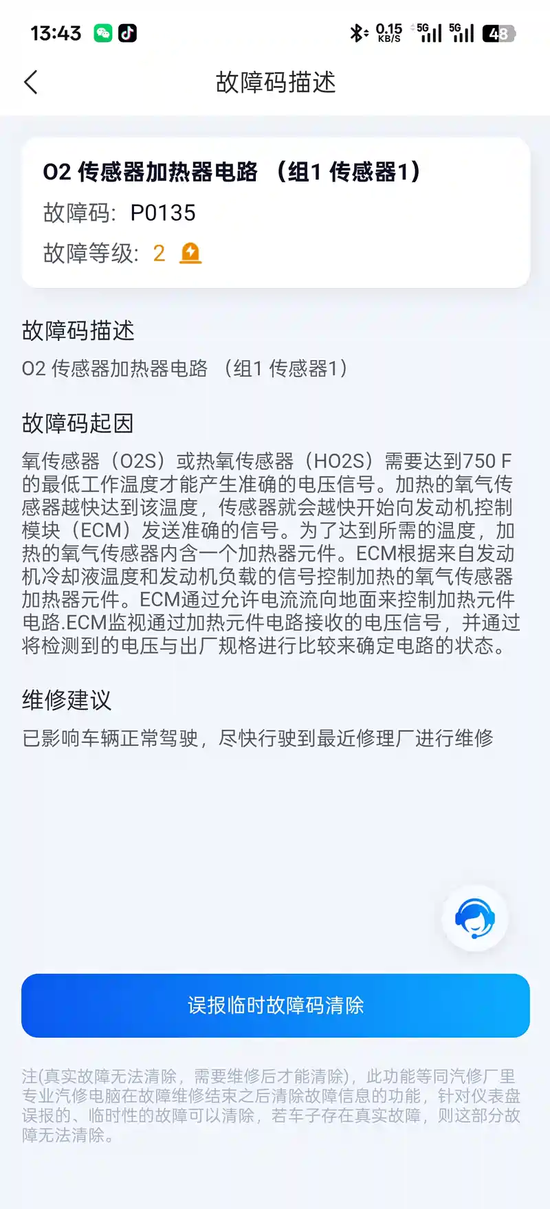

13款2.4自动挡傻6,三菱的机头,最近不知道咋了突然报发动机故障,用手机诊断电脑读了一下,好像是前氧传感器故障,但是也没什么症状,能走能跑的,去途虎也是清了故障码让下次再来,现在又报了,看来还是存在问题的,但是又没发现影响驾驶的情况,不过油耗似乎变高了,现在城区短途不堵车都能达到18个油以前好像才13个

氧传感器到不了工作温度的话喷油量会变大,加热坏了之后如果短途行驶的话氧传感器加热的太慢了,换个氧传感器不就行了,也没多少钱

氧传感器换了也没用,就用电脑消除故障码就行了

不好拆  排气歧管生铁的会咬死  动手能力不强的话 最好找师傅换 传感器几十元

我试过自己拆前氧,用了特殊套筒都拧不动,修车铺能拧动,但我不在场,没看到他们怎么拧的。

换一个原厂的传感器,大约零件170元,工时另算吧。换过以后跑一段时间油耗会降低。一定要原厂适配的型号。
