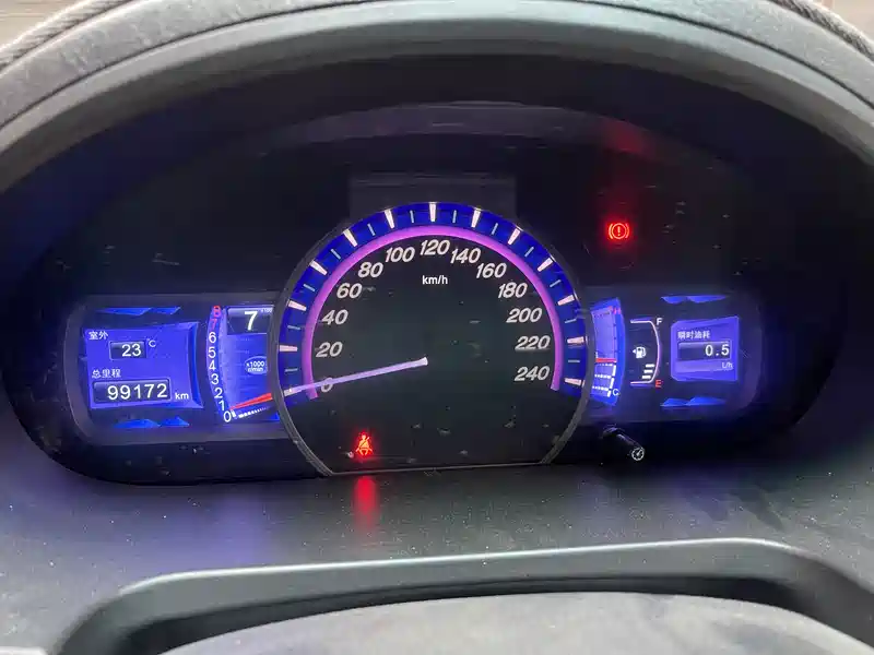

上半年一直想换车,后来想想还是算了,十几年都开不了十万公里,没有必要,想着看看什么可以换了,偶尔看到换18孔喷油嘴贴子,就自己马上买回来自己换了,换好这个怠速油耗看起来很不错,有点不敢相信.原来是0.7,0.8来回跳,现在这个0.5,直接比新车还要低,期待开一段时间看看油耗!

喷油嘴啥样子的?不是说18的容易出问题么?

0.7或者0.8的怠速已经和新车差不多了,这个0.5从来没有见过

建议关注此贴:汽车之家|(持续更新)更换了18孔喷油嘴亮灯了…已换成12孔|比亚迪S6|论坛 https://club.m.autohome.com.cn/bbs/thread/2f7a2e6c0a419b7c/61626203-1.html

应该是换完现款的电脑还是按老的计算耗油量造成的误差,不可能省油那么多。

18孔喷油嘴我用了2年了,感觉挺好的。发动机声音小了点,油耗差不多。“2011款2.0手尊S6在原车喷油嘴基础上升级18孔喷油嘴成功”https://club.m.autohome.com.cn/bbs/thread/2df76a805d384b20/104212157-1.html

这车。。。市区早晚高峰只要不超过14个都算正常,折腾一公里也省不了2毛钱
