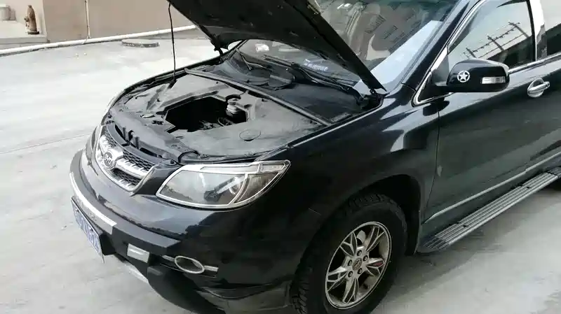

现在不管是修车店还是4S店多多少少都会有点套路,因为他们也要生活,他们也要吃肉喝酒,都想多赚点钱,我这辆车是老车型了,保养项目一直都是能自己搞的就自己弄,一些简单的还是可以搞定的,外面收费太高了,还是自己弄划算店,这次给老车更换防冻液,这车是2011年11月的车,这次是第3次更换防冻液,一直都是自己操作,这几天太热了,也不是很想自己动手,前几天去修车店里面问了价钱,材料+工时费要250块钱,搞个锤子哦,太贵了,果断选择了自己更换,自己在网上买的防冻液还有优惠,原价一篇是18块钱,每个账号首单优惠5块钱,于是就找了三个账号购买,买了三瓶优惠了15块钱,原价三瓶是54块钱,三个账号分开买优惠后才39块钱,这个价格还是很不错的,于是就买回来自己开干了。
换防冻液还是比较简单的,总共花费时间半个小时左右就完成了。
水箱清洗的过程就没拍照了,一个人施工,不好操作还要拍照,清洗水箱的时候,我是先把水箱下面的排水开关打开,放掉就的防冻液,放完之后我就用水管插进水箱的什么进水口,再把水龙头打开,把水灌进去,水箱下面排出去,最后差不多水清了,就可以拿掉水管,等下面的水流完后就关闭水箱下面的开关,最后倒进新的防冻液就行了,之前也是这么干的。
这是网购的便宜货,只买实用的,不买贵的。
这个颜色的防冻液是之前原车颜色是一样的,一直都是用的绿色1防冻液。
把他灌满,倒时候还是要注意哦,别搞得发动机上面都是防冻液。
半个小时就完成了,最后的效果还是很满意的。
