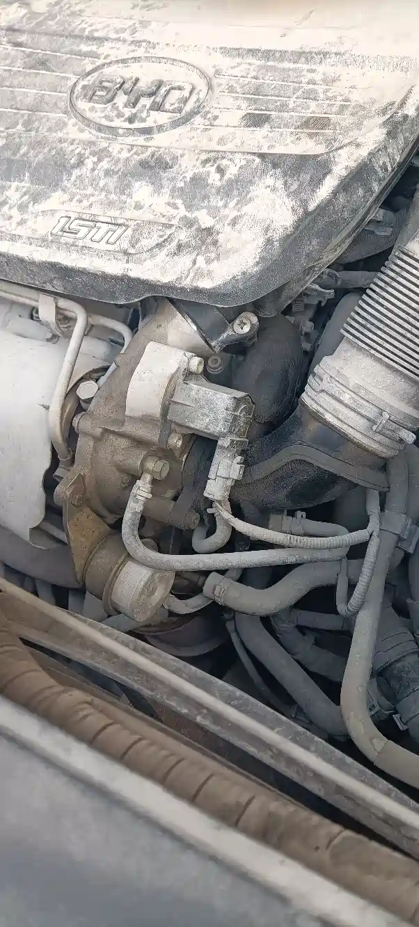

这个地方怎么会有油渍渗出来?冬天都有油渍,怎么回事? 删除 取消推荐 置顶 取消置顶 关闭回复 打开回复 推荐编辑 楼主禁言 移动帖子 重置头像 操作记录 威威6988 0浏览 · 2025-02-26 17:02· 发布于四川 请问一下这个地方怎么像有油渍渗出来一样呢?旁边好多灰,冬天都有油渍。 举报 打开汽车之家 阅读体验更好 相关问题 更多 问S6车子系统升级 0回答 问变速箱油更换需要多少 0回答 问求坛友帮个忙 0回答 问发动机异响求助! 0回答 问转向有点发卡 0回答 问这个灯不亮怎么解决? 0回答 全部回复 只看楼主 cardoctor 关禁闭 已屏蔽 根据你的问题、这个情况说明涡轮增压器密封不是很好导致、现在不是很严重等严重只能更换涡轮增压器、一个涡轮价格不便宜 2025-02-26 17:08 来自浙江 回复 沙发 屏蔽此人 举报 删除 取消删除 禁言 重置头像 共有条对话 > 威威6988 楼主 关禁闭 已屏蔽 好的,谢谢。 2025-02-26 17:42 回复 板凳 举报 删除 取消删除 禁言 重置头像 共有条对话 > 卡尔儿 关禁闭 已屏蔽 比亚迪S6 我的也这样,修车师傅说不要紧 2025-02-26 20:51 来自山东 回复 地板 屏蔽此人 举报 删除 取消删除 禁言 重置头像 共有条对话 > guiguiyou 关禁闭 已屏蔽 比亚迪S6 没啥事 2025-02-26 22:56 回复 屏蔽此人 举报 删除 取消删除 禁言 重置头像 共有条对话 > 威威6988 楼主 关禁闭 已屏蔽 好的。我也先不管他 2025-02-26 23:05 回复 举报 删除 取消删除 禁言 重置头像 共有条对话 > 风云诡谲 关禁闭 已屏蔽 比亚迪S6 机油加多了,机油蒸汽钻出来的。不要紧,我之前也这样,后来每次加3.5升机油,现在很干爽。 2025-02-27 07:32 来自安徽 回复 屏蔽此人 举报 删除 取消删除 禁言 重置头像 共有条对话 > sanoysm 关禁闭 已屏蔽 4通废气阀有没有换过?涡轮泄压电磁阀有没有换过?应当是这两个问题 2025-02-27 09:12 来自广东 回复 屏蔽此人 举报 删除 取消删除 禁言 重置头像 共有条对话 > ruller 关禁闭 已屏蔽 不用管他,可以用高压水呲呲。我的呲过后,看着顺多了 2025-03-31 21:24 来自河南 回复 屏蔽此人 举报 删除 取消删除 禁言 重置头像 共有条对话 > 郴州车友9008891 关禁闭 已屏蔽 这个是涡轮增压器接口密封有点磨损,密封不好,不需要换涡轮,别听他们乱说,我几年前就买了密封圈回来后面一直没换,就在接口位置涂那个耐热的密封胶 2025-04-06 10:30 来自广西 回复 屏蔽此人 举报 删除 取消删除 禁言 重置头像 共有条对话 > 小牛王1 关禁闭 已屏蔽 这个应该没什么事 2025-04-10 14:52 来自吉林 回复 屏蔽此人 举报 删除 取消删除 禁言 重置头像 共有条对话 > 还想在主楼增加内容?点击续写主楼内容 登录 参与更多互动 发表回复 打开App,查看更多评论 首 页 上一页 下一页 末 页 跳 转 取 消 还想在主楼增加内容?点击续写主楼内容 登录 参与更多互动 系统故障 发表回复 图片最多上传9张 微信好友 微信朋友圈 新浪微博 QQ好友 QQ空间 取消 相关推荐 加载中
