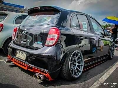

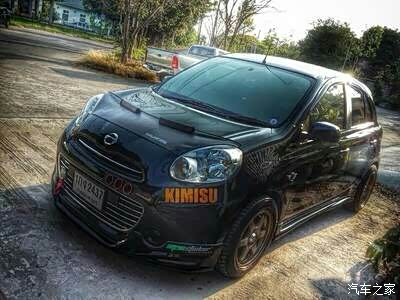

购于11年初的1.5mt橙色玛驰,至今6.8w公里。先上几张网上的图
网上的图
网上的图
网上的图

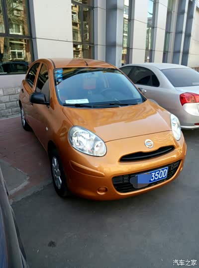

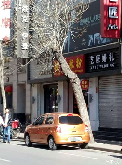

车一直是母亲开后来母亲换车,14年我年龄够了考完驾照就成了我开了
10易型1.5mt
五六年的车了,除了前后杠的小剐蹭外车漆还是比较亮的,我偶尔会打蜡 用的龟牌液态蜡,感觉液态蜡比固态蜡好打 也舒服点。

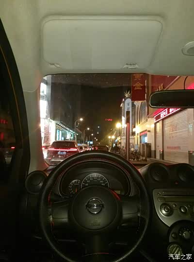

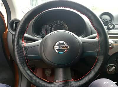

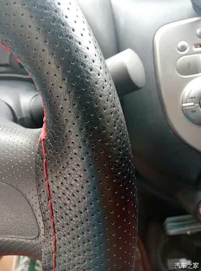

照片有点抽了 方向盘照椭圆了,推荐之一:方向盘手缝真皮套,千万不要买那种现成套上的那种套,用过手缝的就知道那种手感有多差了! 这个套子是15年某宝花了五十多买的头层牛皮套 花了两个多小时弄好的,第一次缝难免有点小瑕疵,不过这种手缝有个好处是用的时间越长套子和方向盘越贴合,现在用了快两年了没有任何破损和开线,非常贴合 在凸起和凹陷处和方向盘依然很贴合,唯一后悔的是当初没找到那种全包的把三幅也包上,手感不错 需要的可以私信我给你们链接

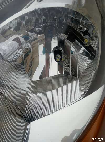

推荐之一led示阔灯、牌照灯,原车的光太暗了 示阔和提示作用太小,某宝购买led t10灯四个,示阔灯两个 室内灯一个 牌照灯一个(牌照灯强烈不推荐紫色、红色、蓝色等等颜色 除了给人一种廉价的山寨感觉最重要的是万一交警扣下说什么非法改装灯光…… 白色的牌照灯很干净的感觉也不会有什么担心的 ),使用将近两年挺稳定,需要私信我给你们链接

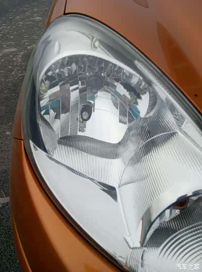

原车的h4灯泡在前段时间终于坏了,上京东买了一对欧司朗夜行者三代,近光的照射范围和亮度比原车强,远光很强 白色的远光很亮!照射范围也大了很多,总结一下就是够用 比原车的强!  强烈不推荐网上所谓的h4led灯泡之类的产品!根本不聚光,而且散热和用电根本没有保障,晚上对面车看你就是白茫茫一片!害人害己! 如果改疝气灯必须加透镜!否则你就是远光狗!狗!狗!

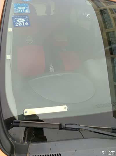

挪车电话牌,金属号码晚上夜光 某宝三块钱购

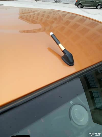

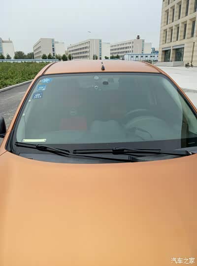

碳纤维短天线,我感觉没什么信号影响,平时cd居多 偶尔听广播吹牛逼
短天线比原车的天线宝宝好看多了,用了两年

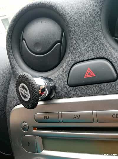

手机磁吸架,玛驰的出风口不支持市面上大部分出风口支架,吸盘式支架吸在挡风玻璃上遮挡视线不说,最重要的是单手不好操作 影响驾驶,磁力手机架是最好的选择,买的时候买磁面面积大点的!我这个就图便宜买的有点小 有时候速度快过颠簸路面手机会掉了,手机掉了千万不要捡!!! 好多事故都是捡东西造成的,掉了就等安全路段靠边慢慢捡!

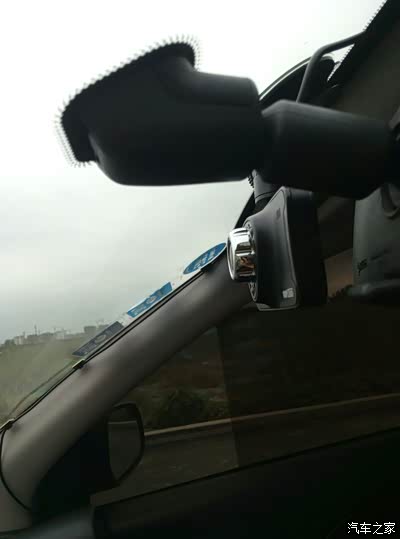

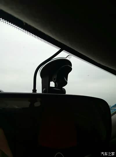

行车记录仪在大城市必不可少! 在我老家城市里但我车十有八九都不装,但在天津这地方必须装!行车记录仪用了三个品牌 ,最终用的这个是客户送的一台名叫“快鱼”品牌的记录仪,支持1080p 画面还可以,夜视效果也可以,某宝价600+

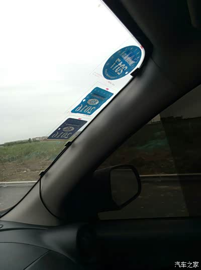

走线是从顶棚边缘塞进去,a柱位置用送的卡扣粘在玻璃边缘,再进到密封条内绕过手套箱下方,从电源器处取点,好在玛驰是熄火点烟器断电 要不还得费劲从保鲜盒取电。
之前说的方向盘套,手缝、头层牛皮,经过两年的使用表面摸着非常的舒服,像是肌肤一般的润滑, 唯一的瑕疵就是没有买全包型的 ,第一次缝所以3点 9点处缝的有点难看,但真的非常实用,强烈推荐手缝方向盘套!不要买现成但我那种!
打孔皮,纹路很细腻,使用快两年了没有破损

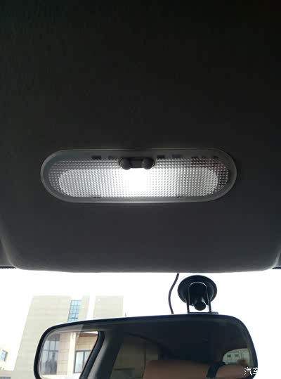

led阅读灯

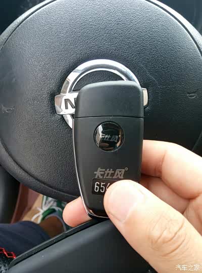

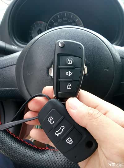

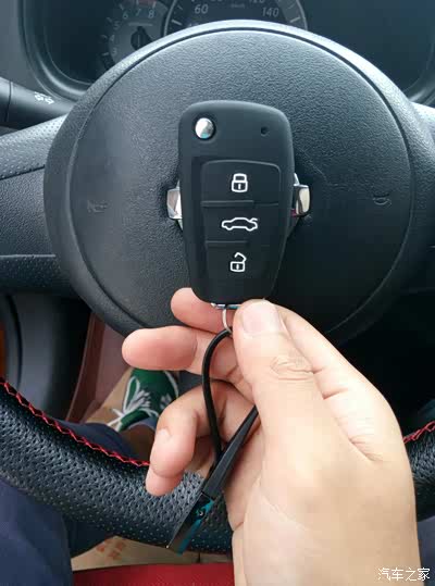

乞丐版没有遥控钥匙非常不方便,之前在网上找过很多 比如原车odb之类的但没有能实现遥控锁车的,不装铁将军是因为遥控器不好看 价格贵,而且开车门转向灯闪个没完和山寨到爆的那个大喇叭。
这款防盗器就是单纯的开关车锁功能,没有外接大喇叭,接了转向灯只有开锁和锁车会闪,钥匙造型也符合常规审美,遥控距离够远 使用将近一年了,最主要是价格便宜 铁将军的一半,有谁想装可以私信我具体的接线方法,玛驰用的是负触发 并且玛驰原车自带中控马达非常简单!

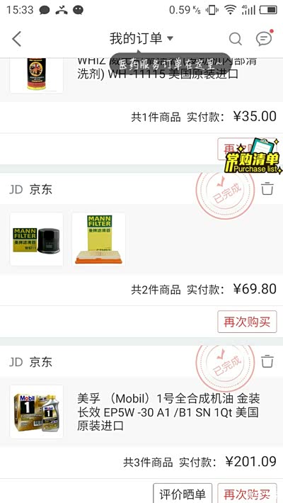

上个月保养,京东全球购金美孚ep,三滤我比较信赖曼牌,还有一瓶口碑不错的发动机清洗剂 换油前倒进去怠速十分钟,某宝买了两瓶安索清洁剂 清洗了节气门进气道和燃烧室火花塞。保养完最直接的感受就是急加速时发动机没有了金属碰撞的声音 油门轻了一点,现在感觉更像是拿刀在切油腻腻的黄油很舒服。

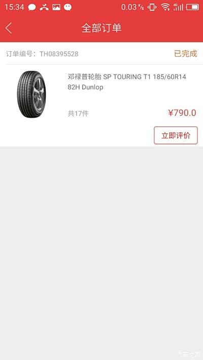

原车轮胎一直没换,十一准备出趟门 看了看轮胎实在是太差了 侧面各种裂纹和那烦人的胎躁,一咬牙一跺脚换! 还是命最重要,途虎购入邓禄普r14 185 60,换完第一感受就是好安静 好软 好舒服的感觉,比原车宽又比原车薄,在没有增加重量的前提下增加了操控,而且卖邓禄普绝对比买锦湖 韩泰 佳通之类的要性价比高!
