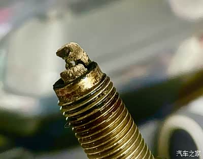

(4)动力无衰减,但最近几天急加速时发动机运转稍显粗糙,更换火花塞问题解决,50元一个。不知道是不是和烧机油有关;

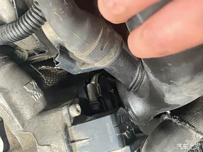

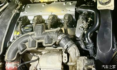

(5)涡轮进气管断裂,导致空气不经过滤清机直接进涡轮了,幸好发现的及时,及时更换了一个,160元。主要症状是加速后收油有涡轮的高频啸叫声,动力是没有衰减的。高温发动机是塑料件的杀手,这个还是用金属的好,不明白这点成本厂家也会省;

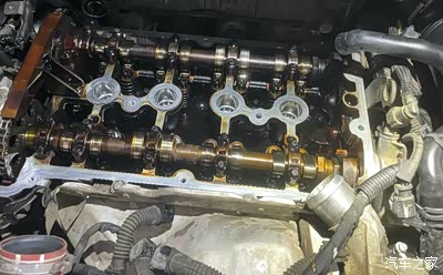

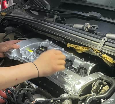

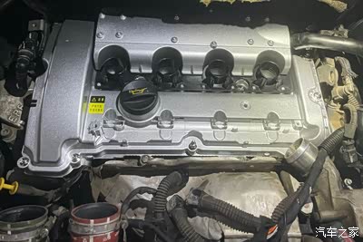

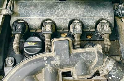

(6)虽然气门室盖不渗油,但上表面有很多机油蒸汽,估计哪里漏气了,淘了一个铝合金的,360元,花了100元找人安装。

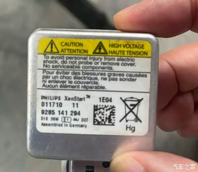

(7)9年半时间,氙灯灯泡有一个坏了,一直提示维修。淘宝解决,型号D1S, 又是150元没了。

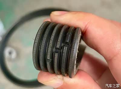

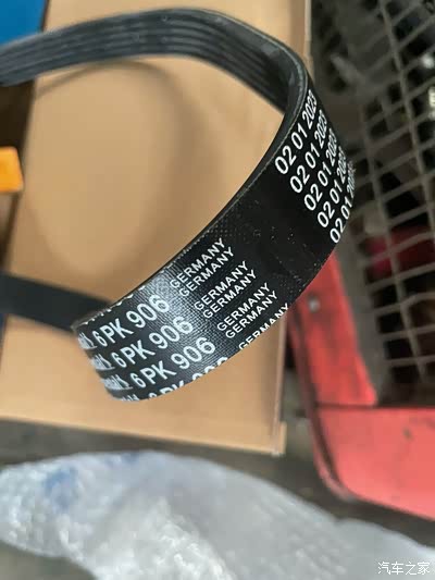

(10)皮带开裂了,但还能用,安全起见给换了,30元一根,马牌正品。
