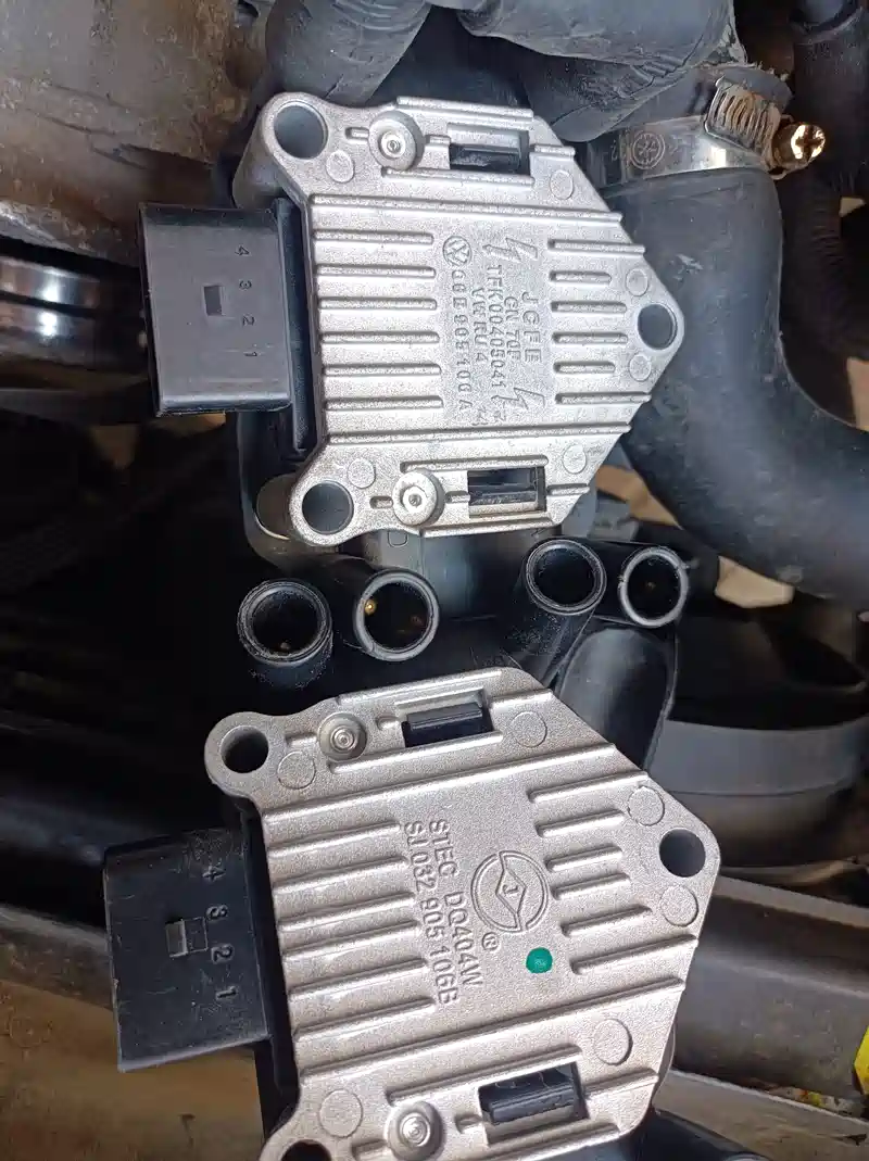

60公里匀速行驶时有闯动现象,换过缸线 火花塞 洗过节气门 洗过喷油嘴最后才换的高压包。现在好了,平稳行驶。
不过有点小问题,旧的高压包零件号106A低速行驶加速有力,高速加速一般。而新的零件号106B低速加速一般高速加速迅速。谁知道这是为什么?是我的错觉吗?配件商说都一样!

哦,昨天我在汽修店也换了,没注意还有a,b之分。
