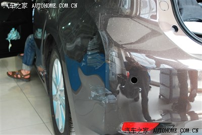

下面是安装倒车雷达,打了4个空,还真有些心疼不过为了安全还是值得的。

倒车影像、倒车雷达全部安装好后,整体效果非常好,顺便拍了一下那辆棕色的CT200后保险杠的惨烈状,不是幸灾乐祸,只是警示大家注意车尾,不容忽视。心疼呀
