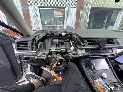

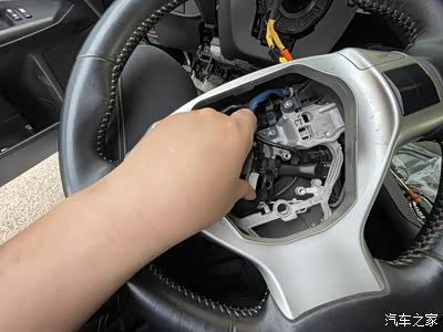

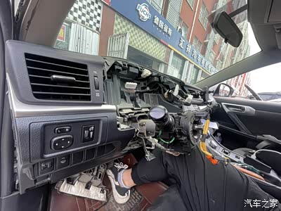

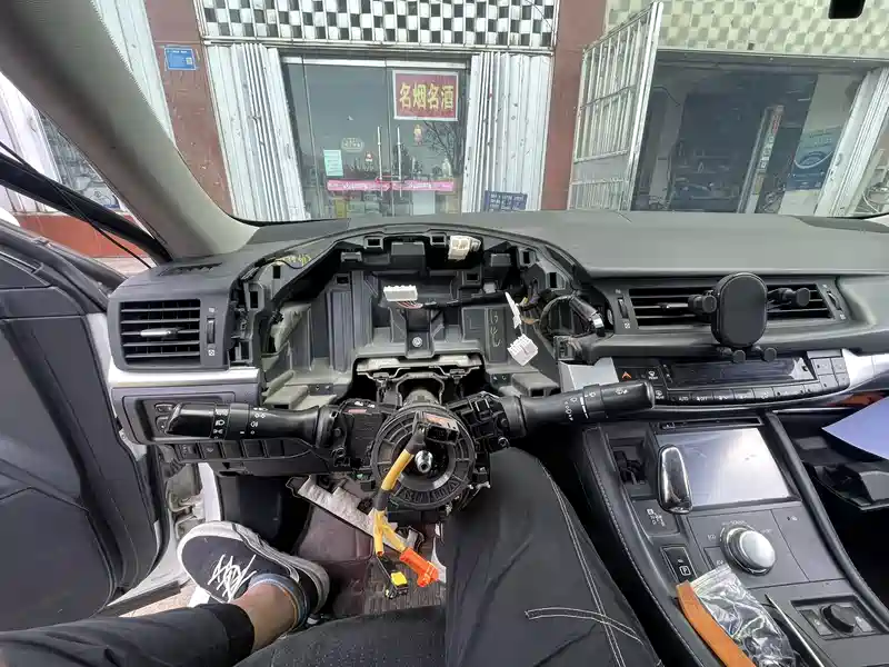

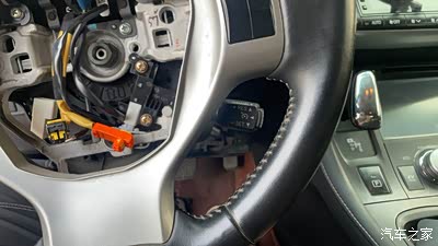

首先把仪表真皮外壳扣下来,是卡扣的直接扣就行,然后把仪表拆下来。方向盘也顺便拆下来,从方向盘下面左右两个塑料盖就可以拆下气囊,然后就可以拧中间的大螺丝了。
然后就可以拆下方向柱的上下盖。

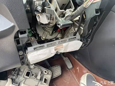

下面的装饰盖也要拆下来,这样膝部气囊就漏出来了。固定气囊的螺丝也要松掉,因为要给更换小齿轮的方向柱留出安装空间。
一共上下四棵螺丝。

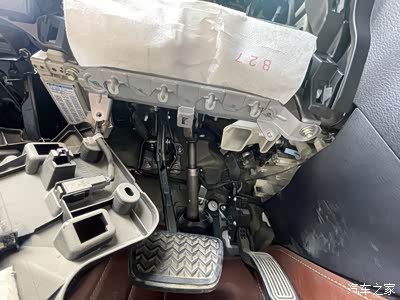

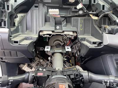

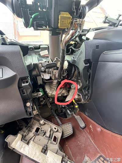

气囊拆下来方向柱漏出来了。小齿轮就装着这里面。

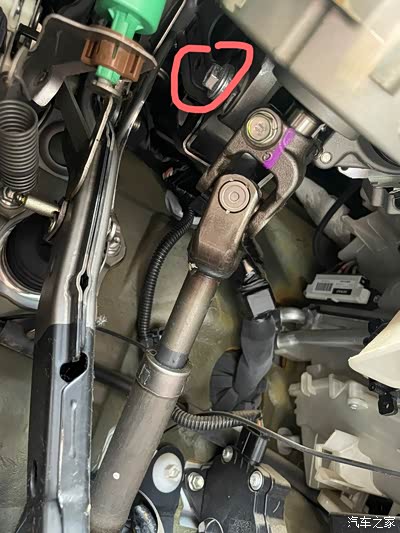

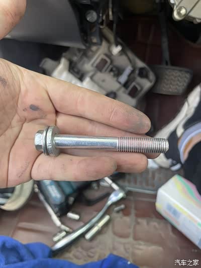

方向柱下面有一颗螺丝固定。要拆掉。
挺长的。
方向柱上面的两个固定螺丝也要拆掉。

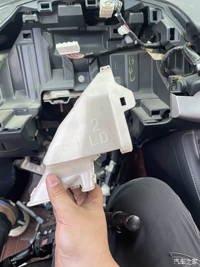

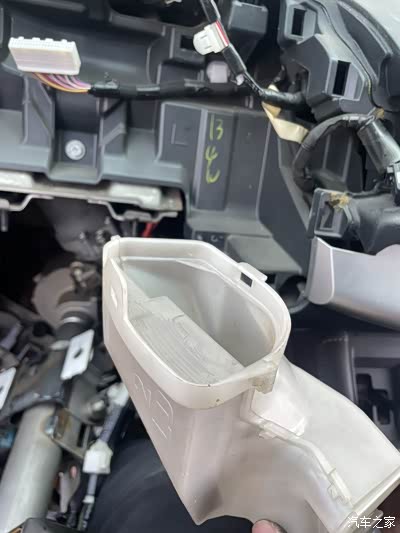

脚步空调出风口的白色塑料也要拆掉。
直接掰下来就行,是卡扣的。

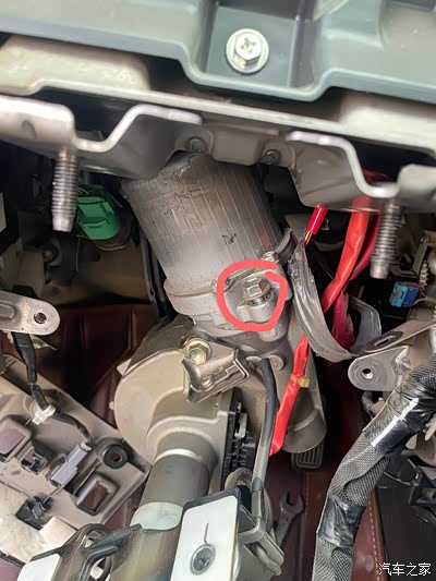

这个螺丝要松掉。背后还有一个螺丝。

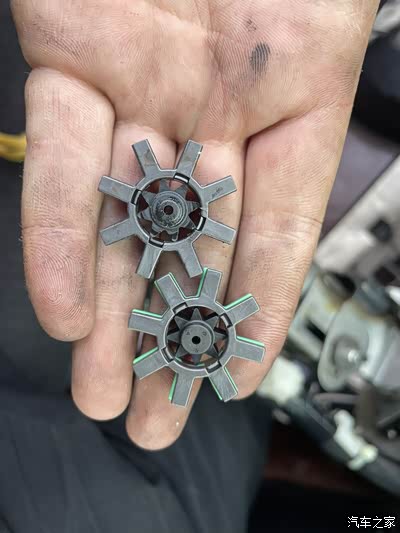

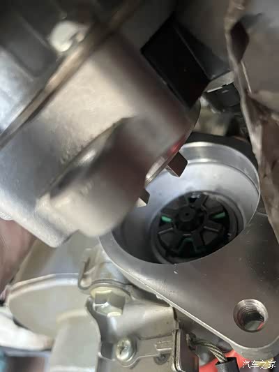

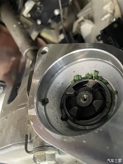

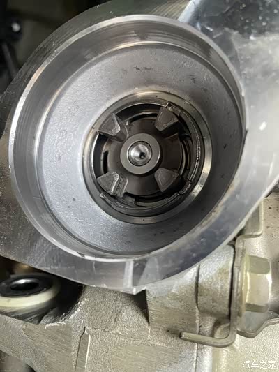

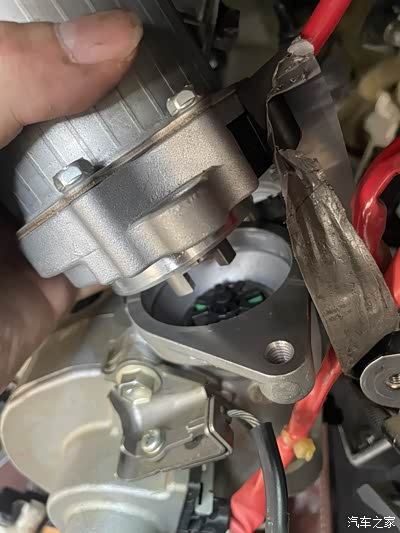

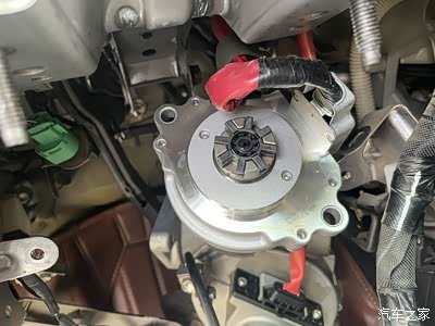

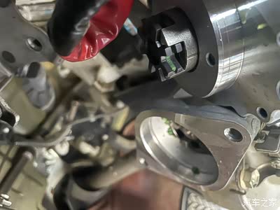

送开螺丝,分开上下盖就能看到里面碎成渣渣的齿轮了。

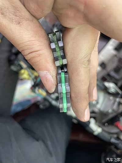

电机和方向柱就是通过小齿轮减震连接的。碎掉了所以过烂路会哗啦哗啦响。
新旧对比
中间的橡胶垫碎了

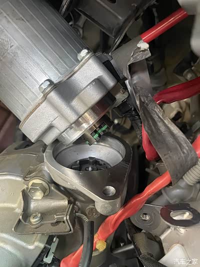

清理干净
对准装好
对准其实挺难的。这里费了点时间。

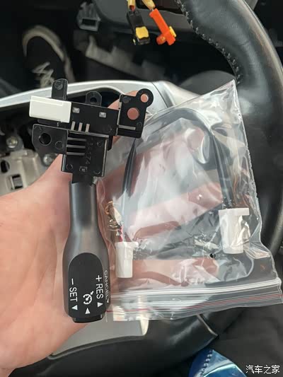

方向盘都拆了,顺便把定速巡航装上吧。
挺简单的。

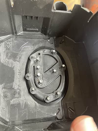

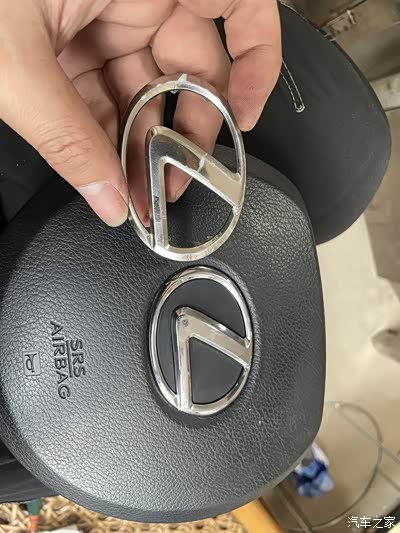

车标也旧了也顺便换一下。
超声波焊接的
