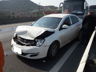

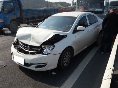

下午刚刚发生的,事故详情:
1、绕城高速双车道,右前方应急车道有槽罐车抛锚,拖车正在施救;
2、都是在第一车道;最前方哈弗H6急刹车,随后的无牌新奇骏也急刹;跟在奇骏后的我,刹车已踩死但还是止不住追上了奇骏;碰撞前我的时速在80右,跟车距离在20米左右(路况不是很好,第一车道速度已经慢了很多了)…………看了记录仪视频后才确认起来,是第二车变道进来之后才发生的追尾
附视频链接,追尾发生在14:02:30左右,之前我跟车应该是没什么问题的
3、随后的君越又死死的追上了我,再后面是两辆40座大巴车死死的贴了上来,前后间隔一秒左右造成二次碰撞;
4、交警判定最前面两车损伤,以及及我的车头损伤归我全责,我的车尾损伤归后面的君越全责;
5、别的车损先不说了,我的车头水箱、散热器、两大灯等全烂掉,两个气囊全弹出,车尾防撞梁报废,后保更不用说了,后备箱盖已合不上;
6、万幸的是六辆车上全部无人员受伤!!!

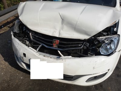

7、下面是车损照片,有没有经验丰富点的帮忙看下大概会修多少钱?在此拜谢了!

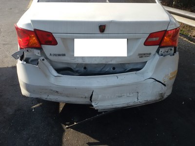

车尾其实看过应该没有伤到后备箱里面的,但是4S说可能要重做整个后备箱,这又要一万多(不过这些都算后车的);
车头前保、冷凝器、水箱等都换,前防撞梁其实没什么大的损伤,就上面的一个螺栓固定位置断裂,整个换掉了,这些又要一万多;

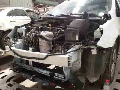

再补一点在4S店修理过程的一些图片吧:
后保、防撞梁等都拆下来了,后防撞梁彻底缩到一起了;我看了下防撞梁钢板厚度应该在1.2-1.5mm左右;
前防撞梁就红圈标示的那个部分断裂了,4S说是整个防撞梁换新的了;
水箱、冷凝器等都拆掉了,全要换新的;
电瓶也有凹陷,换;
发动机上的那个金属罩子有凹陷,也是换…………
还有两个大灯、机盖等等

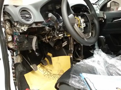

两个安全气囊都弹出来了,但当时印象中好像都没弹到我的啊;晚上回来后才渐渐感觉到,颈椎和脖子两侧有点疼,到今天才基本正常;
安全气囊要和前线束一起换掉,这个整个要一万多

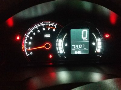

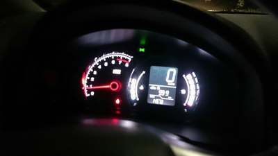

4、再给大家分享一个过年好玩的事情哈,初七的时候开车带着一车人还有另外几部车子跑神农架去玩,中途在神农架加了一次油,加完油显示续航里程667,然后又继续朝神农架里面开了三四十公里;
亮点在后面了,沿路返回的时候,油表上的续航里程一路飙升,700、800,一车人都在看到底会不会突破900,结果最后回来时续航里程定格在999,而从神农架回来的山路差不多有150公里;
大家都在开玩笑说加了神农架的神油,大山显灵了
其实主要是回来差不多有80%路段全部是下坡啊,发动机不必为克服重力做功了;博大家一乐哈,求超越
