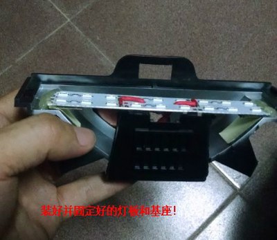

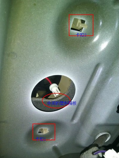

其实还是挺好安装的,请看我一步步的安装图详解!如还有不清楚的请PM我具体操作方法! ![]()

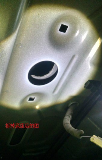

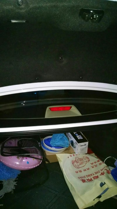

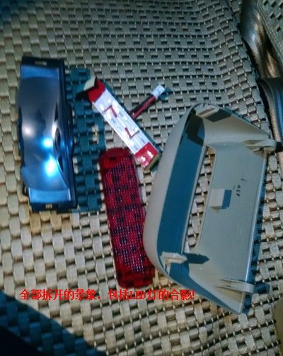

OK后开始拆高位刹车灯的底座!打开后备箱就看到如下图的高位刹车灯的接线插口和两边的卡子(就是中间的大圆孔和两边的四方孔)。把两边的卡扣用小螺丝刀向上推出去,如果还推不出去的话,就用手两个手指头伸进去用力的往下拉中间那块塑料隔板,让卡扣的边缘压住隔板后,到后排座椅处,小心的把高位刹车灯的底座拿下来!!![]()

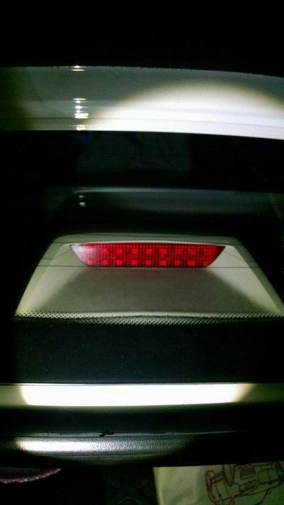

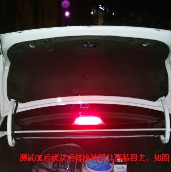

下面这个是最后的效果,灯的亮度还是不错的!!建议购买进口LED超亮的!!![]()

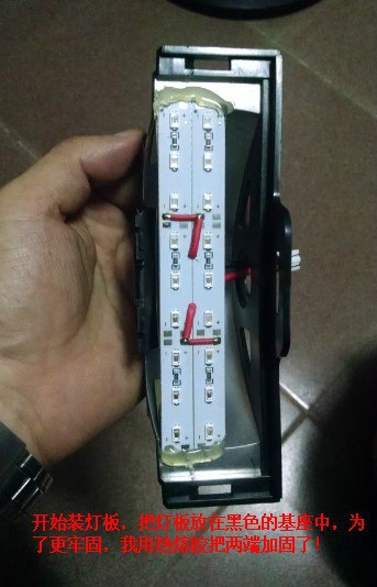

需要的材料有:
1:铝基板的LED 18灯板一个(成本价50元以内),2:小螺丝刀一个。

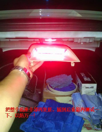

不需要改任何电路,直接替换原来的卤素灯泡即可!最后的效果我感觉灯还不是最亮,建议买进口LED的超亮款!!

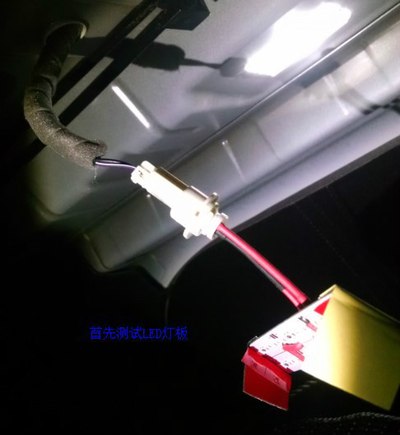

首选拿到灯板后先打开后备箱测试LED灯板是否OK,如果不亮,换个方向(有正负极)!

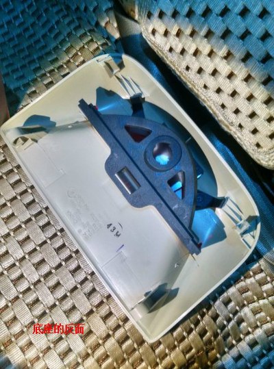

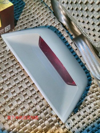

拿下来的底座如下图!

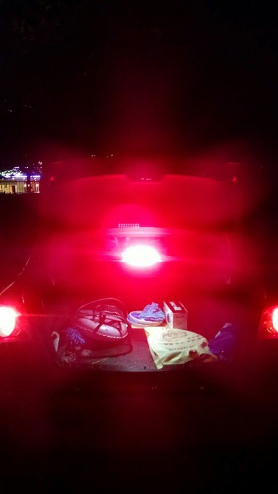

看到一片红,可能很多兄弟都会觉得跟原来的灯泡差不多,可是我只能说手机照出来的效果就是这样,实际上是一个LED一个LED的很清晰的显示出来的,跟下图的效果是一样的!!是不是咱小三立刻高端大气上档次了????

后面发现普通的LED的亮度不是很好,我又重新拆下来,换了进口高亮的18颗LED 5050红光,发光是圆形的,真的好看并且亮多了!白天看着更显眼了。呵呵
踩刹车的效果和亮点,其实自然情况下还是能很清晰的看到led发光点的!
不亮的情况下拍照!
不亮的情况下近距离拍摄,还是很好容易看到圆形咪泡的!
