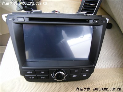

国庆节放假七天,正好有时间将爱车好好装饰一番,1号下午吃完同事的喜宴就直奔汽配城。
本来挺喜欢原厂的inka系统,但是要加6000元还不带倒车影像,无奈囊中羞涩,只能自己另外寻找代替品了。

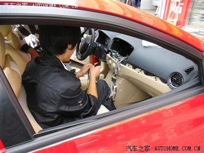

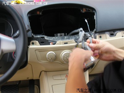

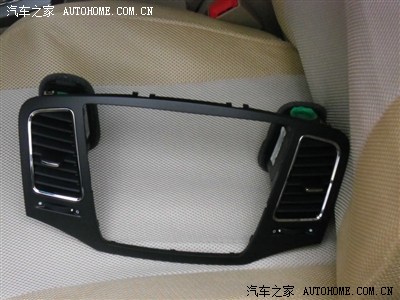

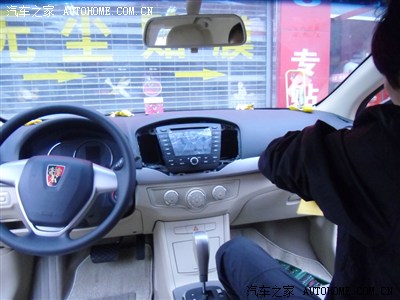

安装的小哥很熟练,先拆空调出风口

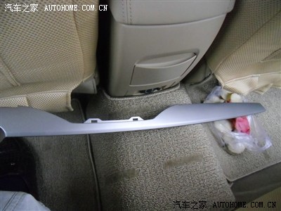

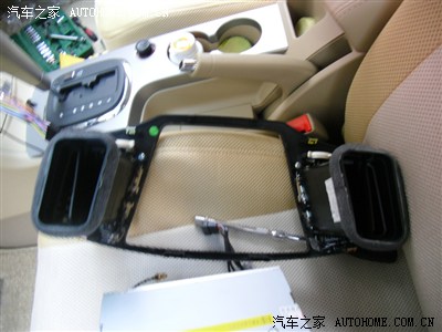

银色饰板也要拆下来

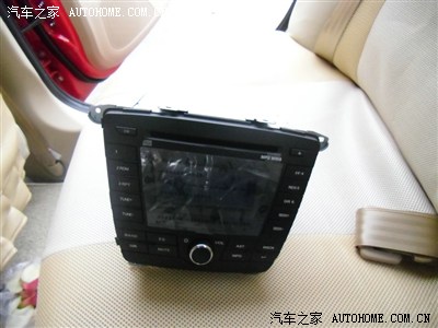

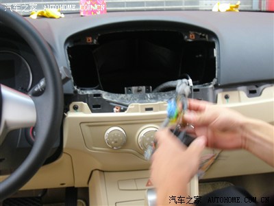

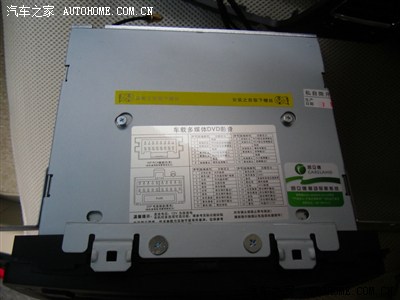

把原车CD机头拆下来
再见了,不是你不好,是我要求太多

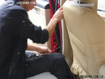

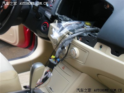

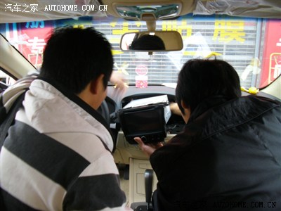

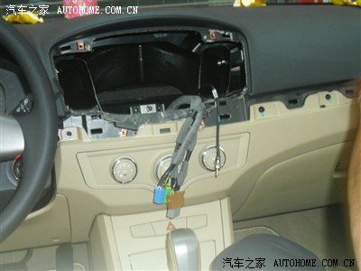

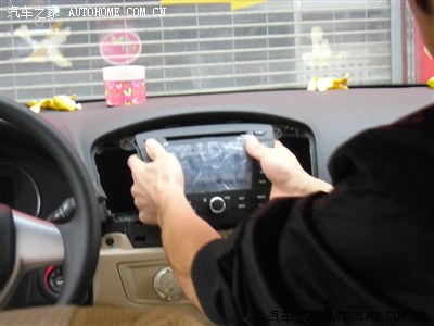

开始接线
GPS天线放在右侧A柱里

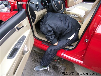

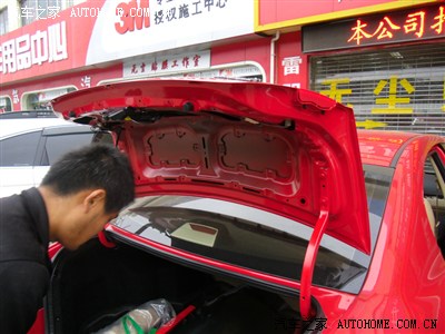

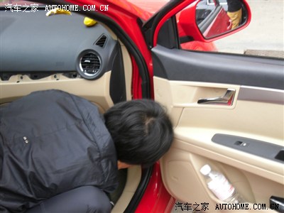

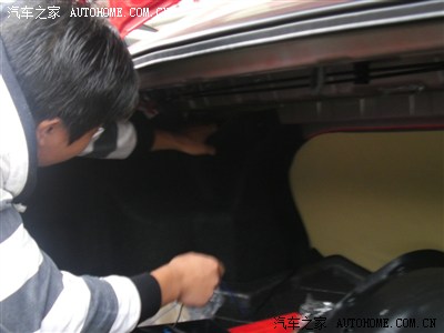

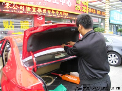

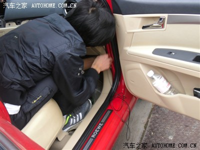

倒车影像接线从左侧车门处穿过

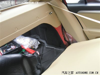

接到后备箱

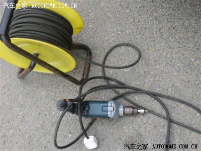

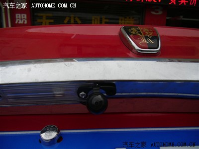

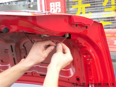

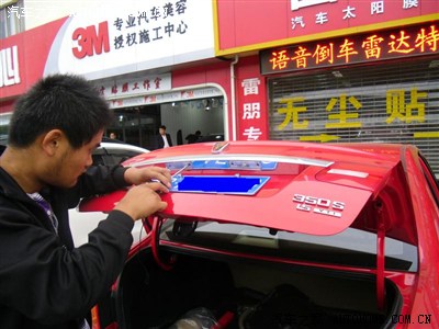

开始想要在后保险杠上打眼装摄像头
我担心倒车撞到障碍物或者被追尾时容易撞坏,就改为装在牌照灯处
感觉这个摄像头挺山寨的
倒车影像的电源线跟倒车灯的电源线接在一起,这样一挂倒档倒车影像就自动启动。

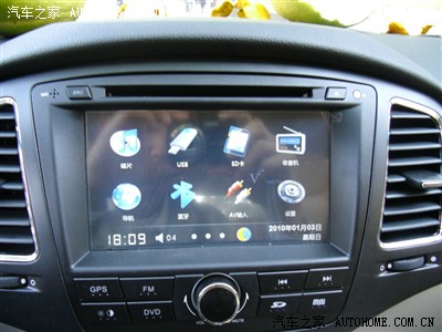

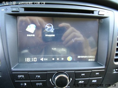

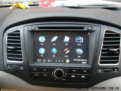

大功告成

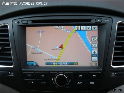

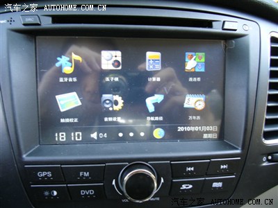

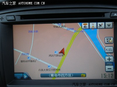

传说中的凯立德地图

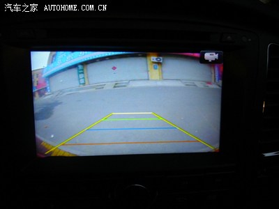

装完天色已经暗了,倒车影像不太清晰,白天应该能好些。

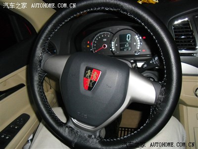

老板娘帮忙给缝的真皮方向盘套,技术很熟练,半个小时就搞定了。虽然看上去效果不如徐记的套(要拆方向盘的),但手感很好。主要是我不敢擅自拆方向盘,万一把气囊搞坏就杯具了。

虽说这个DVD号称是原车接口,但还是有两根线有接头,好像是天线和倒车影像线,同学们装的时候一定要嘱咐师傅将接头缠牢固,以免接触不良。
