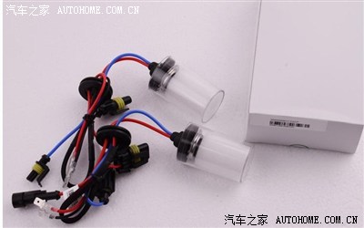

一直感觉车灯够用,因为夜间开的本来就很少。主要都是白天在开。所以基本也感觉不出车灯重要性。最近开始夜车开的多了,就发现灯光实在不够亮。本来想去买一套氙气大灯来搞搞,跟车友LIN说了我的想法,正好他哪里有一套,我只要去买一下灯泡就可以了。立马网购,听师傅说雪莱特的不错。废话不多说了,正题开始:

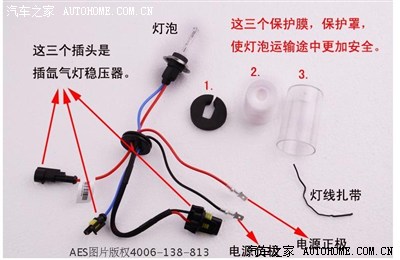

注意事情:

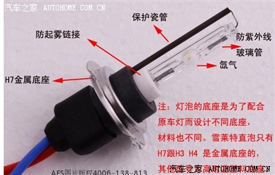

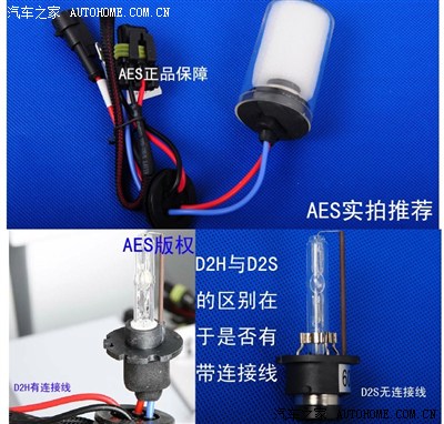

1、瓦数,根据安定器来购买,还要考虑原车瓦数情况。海景是35W。
2、色温,色温指的是
色温指的是光源光谱质量情况。相对购买6000K的人会比较多。LIN使用的是5000K,相对比较折中。我主要害怕被抓,和夜晚、雨夜的使用,所以我购买了4300K,属于白色偏一点黄色。
3、透镜的情况。海景原车就有,所以我没有改透镜,但原车这个真不是很好。装了氙气大灯,感觉透光度不是很高。
4、灯泡安装好后,要注意每个大灯都有两个调节螺丝,一个是调整高低,一个是调整左右。
现在假货很多,还是要注意防伪

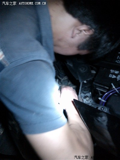

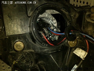

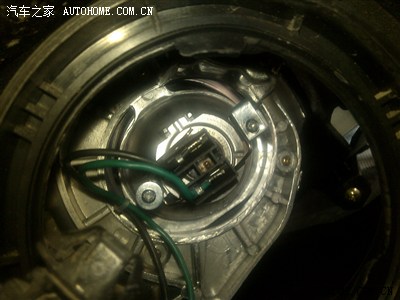

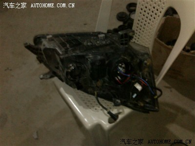

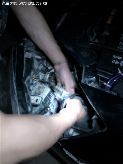

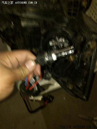

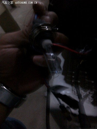

注意,我们近光灯用的是H7号灯,拔掉电源插头,还有一个金属铁丝抵扣住车灯避免震动和掉落。要将整个金属铁丝拨出才能拿到车灯。

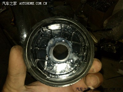

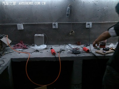

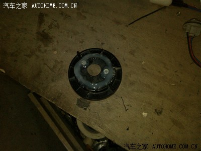

防止高温、防水的胶水。注意打洞只要2.2的大小就可以了,不要超过,不然密封圈不好固定。像我,打大了,还要来补救。。。郁闷了!

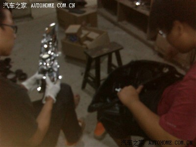

师傅处的工作台,这才是专业啊,什么口径的都有,哎。。。早知道今天不折腾,直接开过来30元搞定。搞的今天自己累半死,最后还要来。
两个师傅在帮别克GT车主改车灯。

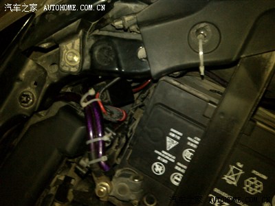

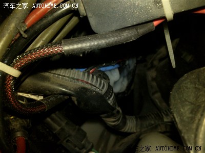

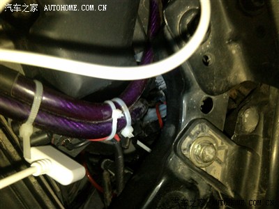

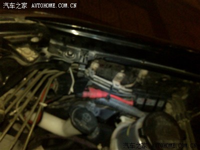

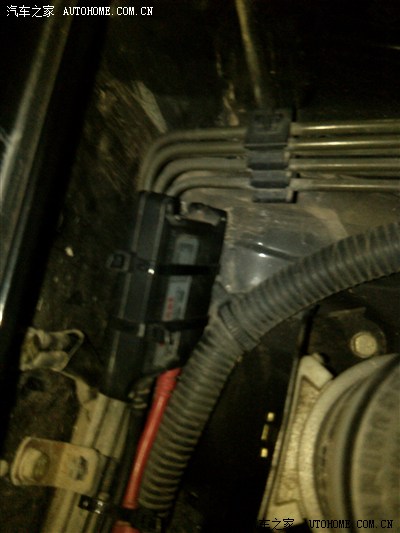

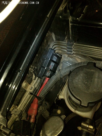

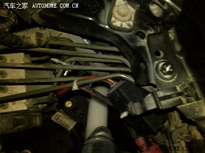

大灯已经安装上去,在走线路了。

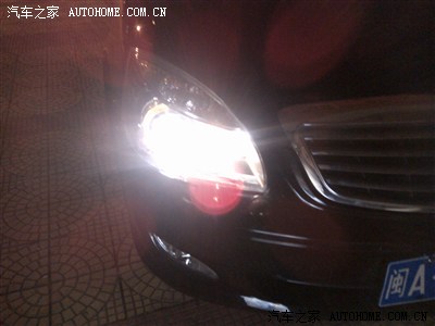

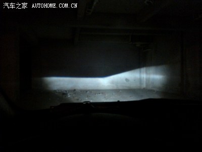

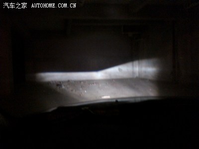

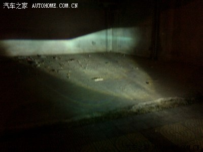

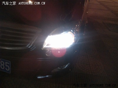

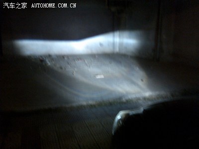

测试高等是够正常,调整两个车灯是否在一个水平线上,大灯附近有两个螺丝,是用来调整的。首先要让两个车灯照射在一个水平线,第二开始调整表码在2.5情况下,车灯照出的水平。第三调整车灯左右照射范围。两个车灯的斜切线不一定要在一个点上的,可以根据自己的需要让切点分开一点。在这样照射左右的距离会更宽点。
因为透镜不够好,所以前面有点不够透。

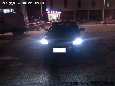

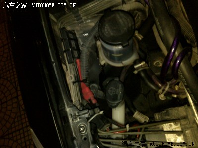

固定安定器等。

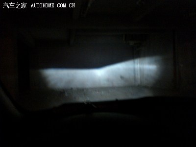

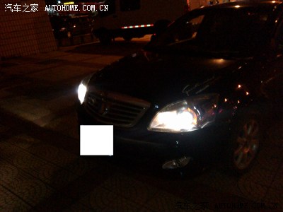

现在是相当的亮了。
