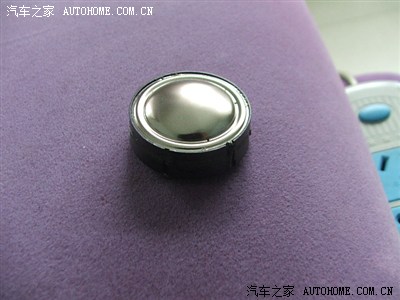

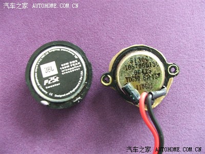

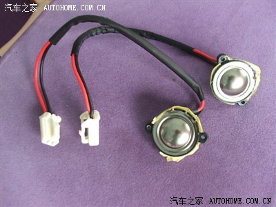

这就是 美国**L P25t钛膜高音头,6欧60瓦,外观虽然有些花痕,也没有原包装,但还是看得出来是没有用过的,拿在手里也有一定份量,不象原配的高音头那样轻飘飘的。

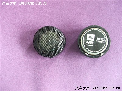

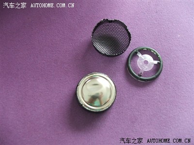

拆开后的样子,装在前门网罩是用不上了,但右边的支撑架还是要的,要不然会碰到震膜,我拆下后又装上了并用胶水固定住了(此处省略50字),

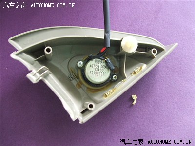

拆下的原车高音头,6欧15瓦,感觉好小气好廉价,估计5元一对(含回扣2元),
电容还不是无极的,不知道什么意思?可能是喇叭功率太小怕被烧了才加的。

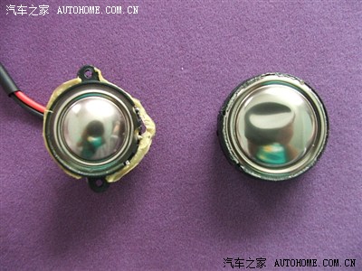

原装喇叭和**L喇叭的对比,**L的尺寸大些,质量差不多是原装的3倍这样,图中喇叭的震膜被我碰凹了,用封口胶粘了几回也没法恢复,只好不理了,反正也不影响使用,也不影响安装和音质。

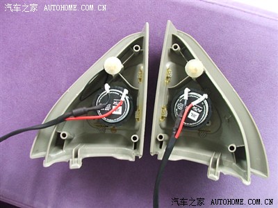

已经接好线的**L高音头,正极接有无极电容,现在用热缩管包住了。

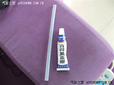

因为**L高音的比原配高音头直径要大些,不能要螺丝固定了,只能要万能胶和热溶胶来固定了。

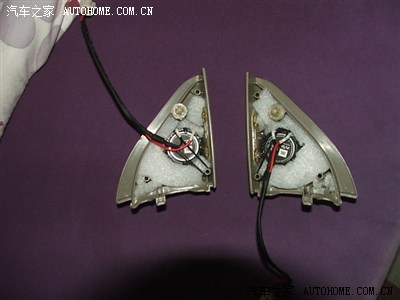

**L已经固定好了,过程没拍,大家自己分析吧。
最后在空的地方再添上些泡沫,然后再套上两根胶圈,以减少震动,提高音质并起固定作用。

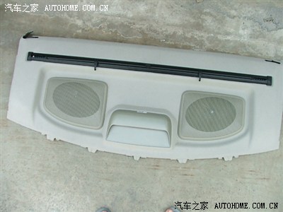

下面介绍后排高音的加装

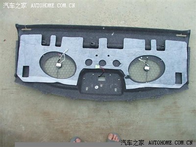

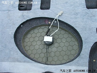

已经加装好**L高音头的后排饰板,大家看得出来下面是怎样的吗?
谜底揭晓了,想不到是这样的吧?

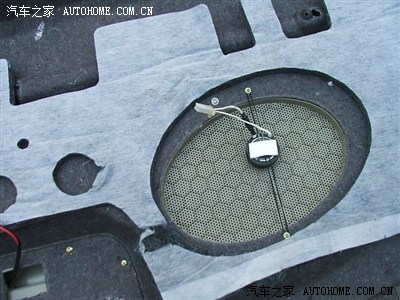

左右高音头的安装特写。高音头和低音喇叭装饰罩是用AB胶粘在一起的,但不能粘太多,否则影响外观,也不能粘太少,否则影响稳固。粘好后最好用胶圈再固定一回。

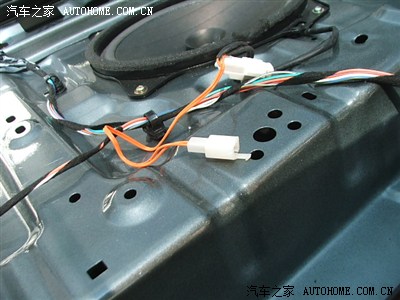

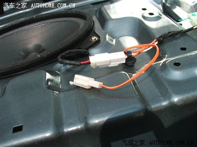

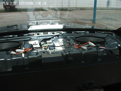

这是左右高音头的接线,是从低音喇叭线那里并联接出来的。为确保方便安装和以后和维修,还特地到一修摩托车的朋友那里讨来了插头和插座。
这是接好高音喇叭线的布局图,看起来象是原厂装的吧?至于安装的过程就不介绍那么多了。接好各接线后再装回既可。
