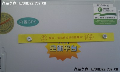

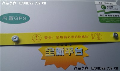

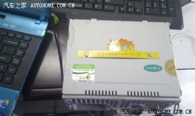

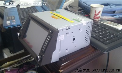

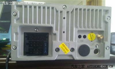

直接、果断、快速、暴力的脱去两层内衣衣…………摆放桌子上接受初步审查,,,,,
首先露出性感的PP,,整块的铝合金哦,不是铁皮冲压的

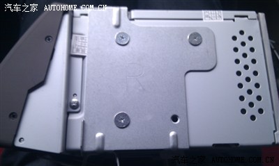

从后上方位审查:

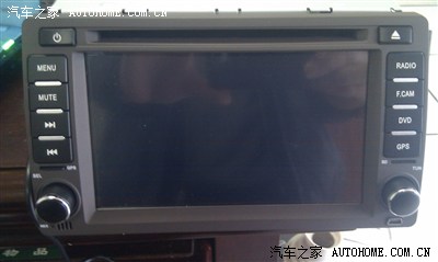

羞答答露出的前脸(膜膜还在的哦
注意到左边旋钮下方没,,哪里有reset,,最重要的是蓝牙的MIC是在这个部位的,,,貌似很多导航的MIC都设计在开关键那里,也就是左上角,,咱的小英导航位置高,,再MIC又在上面的话,,呵呵………………
侧面看看身材如何:
呃……那是俺的办公桌,,,乱的有点水平吧,,嘿嘿………………

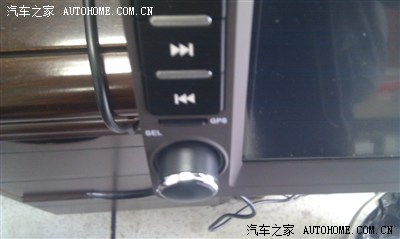

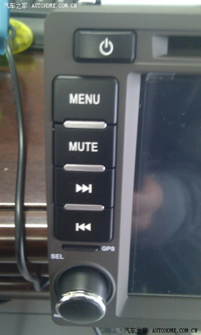

秀个旋钮的朦胧图:(各位自动无视右下角的垃圾桶哦

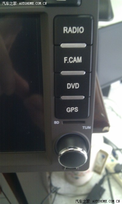

右边按钮图(那卡是音乐啊图像啊电影啊啥啥滴):
左边按钮图(地图卡在这边):
啰嗦的插上一句:为何选中这台机器呢,有一小部分原因就是看上这两个旋钮了,,要理由吗??要吗??帅的哦,嘿嘿……

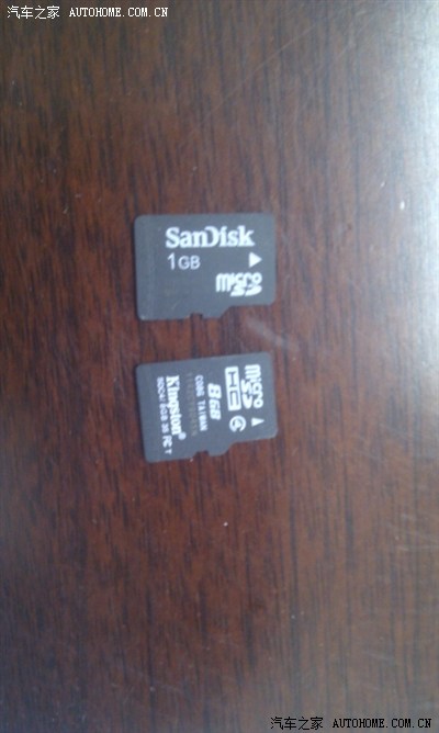

顺便买的8G卡,,预装了俩地图和善领,,那1G是抽屉旮旯里找出来的
呃……事实证明旮旯里的垃圾1G卡就是不行,,两天后…………CLASS 10的8G卡到了……这个装地图,,原来的8G放音乐……嗯……安全起见,留了一个地图,嘿嘿……几年前买的导航,出现过在外地卡坏了,,嘿嘿,,那滋味,,爽的…………

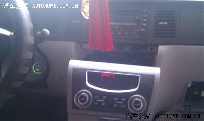

这个套套好拆,没啥问题

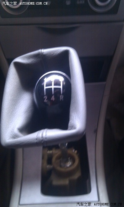

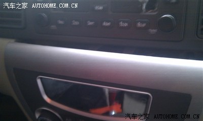

取下烟灰缸,没有难度……难的是取烟灰缸下面那个板板,,这么说吧,中途俺还特意跑回办公室搜了下论坛,据说都是很好拆滴,,怎么到了俺手里就不行捏??嗯……第一次使用暴力……中间出了几次汗,,忘了……这个算是第一个难点了吧
取下手套箱,米有难度
第二个难点:取空调模块。中间俺都几乎要放弃了,随之第二次搜论坛……难啊,真的很难,,这个时候二十块买的工具就体现出作用来了,最后是一个卡扣取不出,这么说吧,如果配件的材料用的好一点,是很容易拆的,问题是右上角的那个卡扣是卡死住了,最后随着“砰”的一声,,,,拆开了…………
第三个难点:该轮到空调出风口了吧,论坛的兄弟都说很容易就取出来,那天估计俺是人品大爆发,这么说吧,还是卡扣的质量闹的,卡死了,同样暴力才能屈服

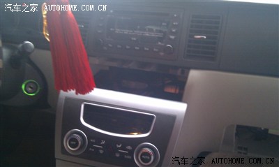

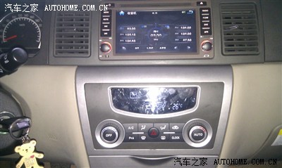

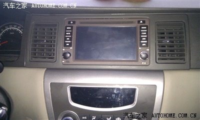

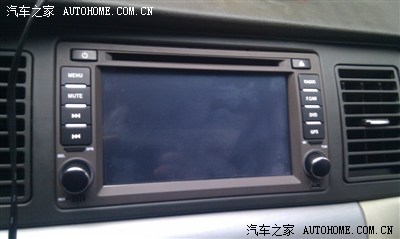

空荡荡的样子:
话说到此,俺才松了口气,看来今天装完是米有问题叻。新手没有拆卸工具的话,要徒手拆中控,那难度还不是一般滴大,咱也不是专业人士嘛
上头说到的几个卡死的卡扣,,没错,是断了。。如果材料用的好些,,哪怕稍微好些,,,,哎……不说这个了……………………断了个把卡扣,其实问题也不大,俺运气还好,断的不是板上的,是那个扣,由于事前没有准备,也就没有装,,以后有机会再弄回去吧。抽了两根烟,继续……

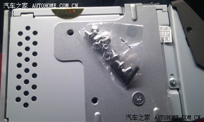

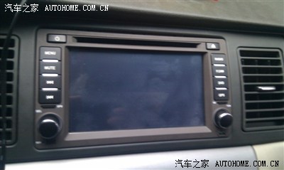

取下导航上面的两颗螺丝

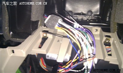

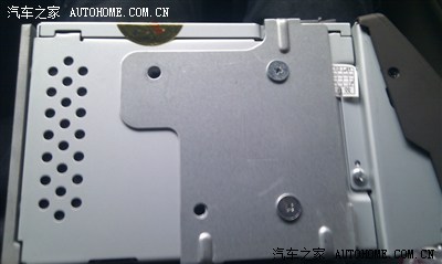

这个是原机的固定板子,原装位的,安逸……问题是原机的螺丝似乎短了?
不怕,随机来的一袋螺丝……
总感觉左右两边都有一个不是螺丝孔,好像没有丝的,,不知道是不是产品的问题??三颗就三颗吧,,咱不计较
插上随机带的线束,,这里俺只插了原车CD机的部分,导航还带视频音频输入输出的一大推线束,,原先想插的,结果试了下,貌似空间很紧。估计开N年俺也不会去折腾头枕屏幕之类的了,,咱不要了~!~!

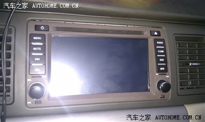

试机……PASS~!~!
试了一些功能,,很累了,,都是卡扣闹的,,没啥拍照了
然后就是木有难度的装回面板了,,难拆,倒好装,呵呵…………

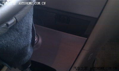

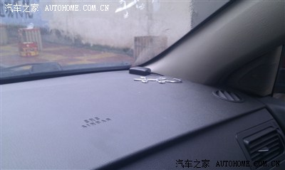

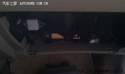

对了,刚才好像有发过拆手套箱的照片,,那可不是闲的无聊拆着玩的捏,,导航有个外接天线,,俺就绕到里面的线束走到右前门的位置,,天线位置图:
怎么样,这个地方放天线,挺好吧,原想是放左边的,可那里有个电子狗,就弄这里来了,,,,咱的车是便宜,,缝隙是大,,这下缝隙大也有好处了,是不??直接把电线弄进边上的缝缝里……嘿嘿……安逸啊,,俺可真不想再拆A柱了……

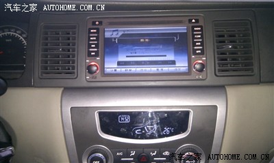

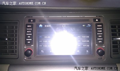

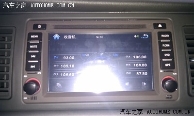

这个播放的是SD卡上的

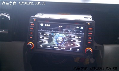

收音机
还是收音机
靠,怎么这么多收音机

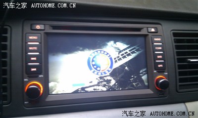

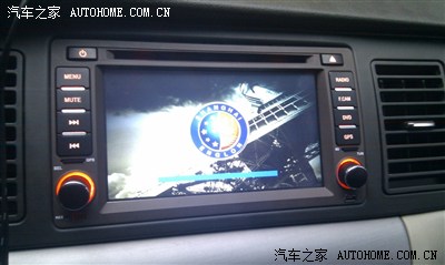

开机图……
又是个挫折,买的时候特意交代,开机图要上海英伦,,结果发过来的确实全球鹰的,,,,后来想想机器肯定不会固化一个图标的,,这个是后来设置过后拍的

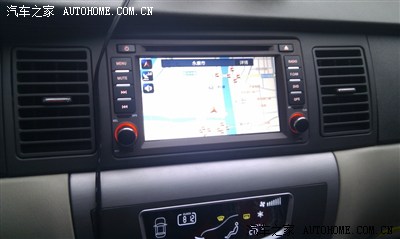

补一张导航图,这个是道道通的,凯立德的也有,没拍照片了,,卫星数10,,嘿嘿……
