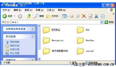

②将卡通过读卡器接在电脑上,将下载的安装包解压到存储卡中(如下图),然后正常退出存储卡。

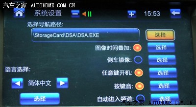

④开机(不要按GPS键,已经启动了DSA或者导航地图程序的要退出来),进入导航一体机系统设置菜单
再进入选择导航路径子菜单,按图中黄色的“选择”按钮。

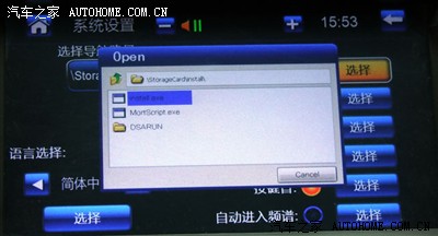

在弹出的文件选择框中,依次双击“StorageCard”、“install”文件夹、“install.exe”文件。设导航启动程序为install文件夹下的install.exe

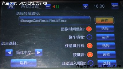

完成后如下图所示:

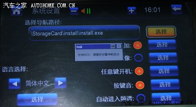

⑤按GPS键执行install安装程序,出现下图的“安装成功”提示框后,按“OK”关闭弹出的小窗口。
