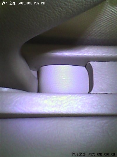

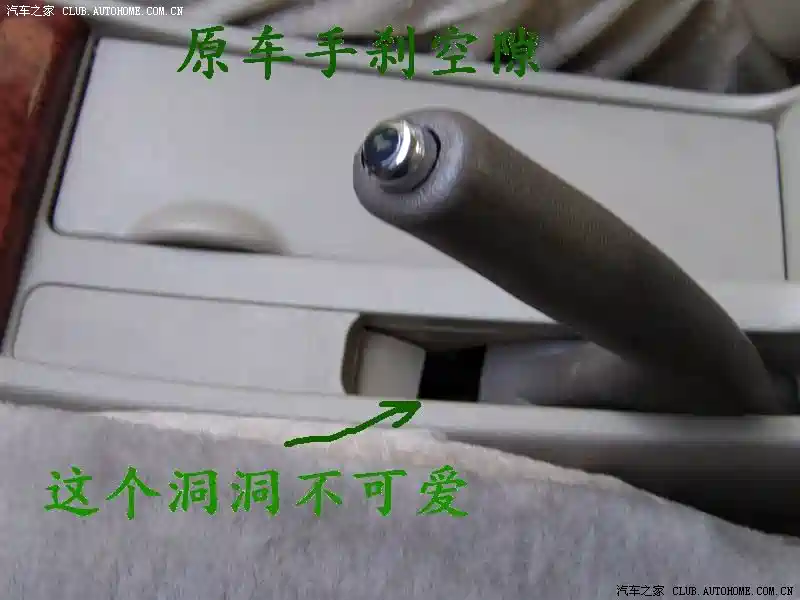

  [导语]小鹰的手刹位置有个很不美观的黑洞,难看不说,还经常会把小东西掉进去,特别是零钱之类,笔者也掉进去一张4G的TF卡,一直非常郁闷,看到有朋友解决过,但都不是很理想,
这次,又有螺丝掉进去了,下定决心,解决这个让人不爽的“扑满”现象。

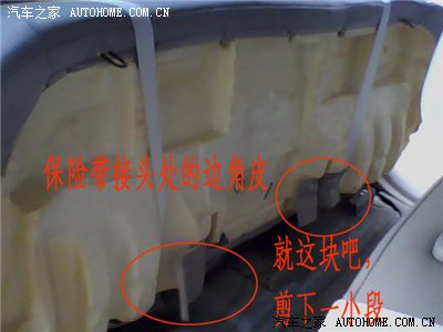

首先,把后排下面的座垫揭起来。
画外音:揭这个干嘛呀?
小琥:让你揭就揭,让你脱就脱,快干,别磨蹭了

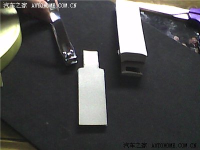

看到上图圆圈内的东东了没?来一块。。。。。。
好,这个是剪下来的样儿~

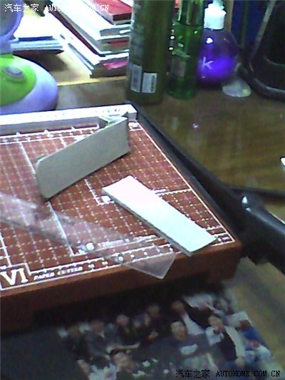

上传家宝---当年用来斩过妲已的猫头鹰铡。好使得狠~
 卡嚓两家伙,就搞定了~

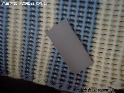

 把插入端搞成这个样子~

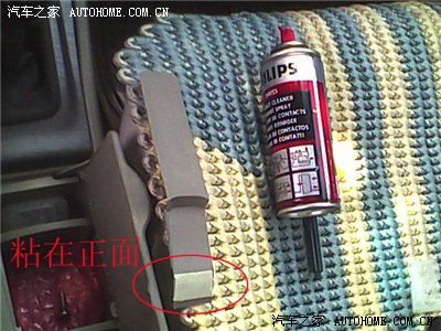

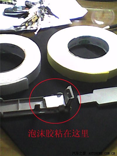

在固定端粘好泡沫胶,很粘.
在打算粘到手刹的那一端正面粘上3M胶.
 插入固定一下~

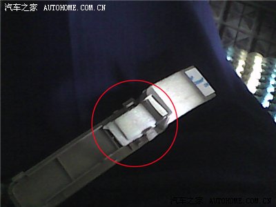

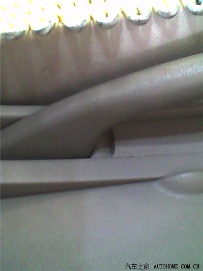

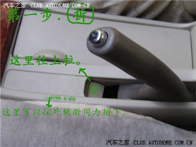

安装.先把手刹端粘好固定住。
再把塑料件装上去~

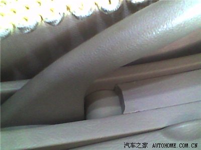

来张近景补光大特写,看上去漂亮多了吧?
和原来的比较一下~

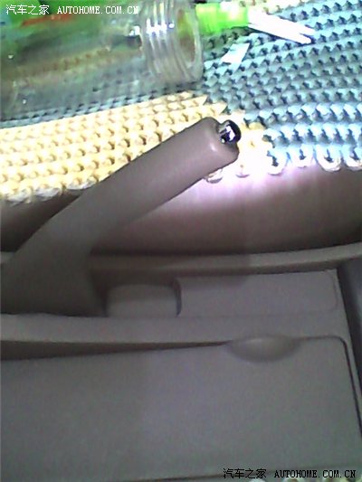

现在,是手刹行程走到一半的样子~
这个是完全放下的样子,小琥的做工如何?
现在,不必再担心有东东会掉进去了,而且,由于是从座垫上剪的边角料,看上去和内饰极为协调,再也不用担心硬币呀,螺丝呀,套套呀掉进去了
