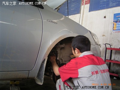

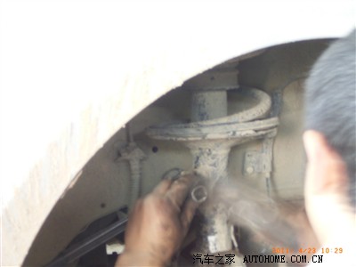

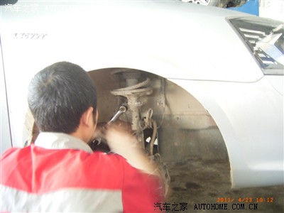

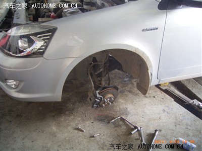

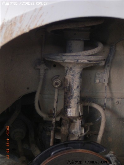

上次给小英做首保的师傅,已经拆下了右边轮子。正在拆卸边杆,就是这里,遇到麻烦了。昨天下雨,小英未洗澡,可今天艳高照,真不好意思了。

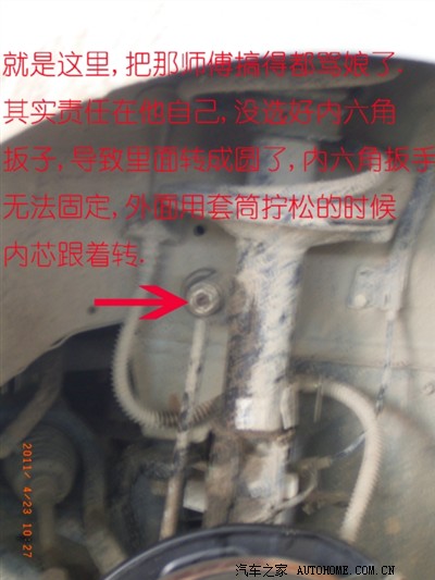

拆卸边杆螺丝
好像很难搞,还在进行。
继续卸边杆螺丝。
还是这里,仍然拧不下来。
把内六角扳手用锤子打进去也不顶用,卡不紧。

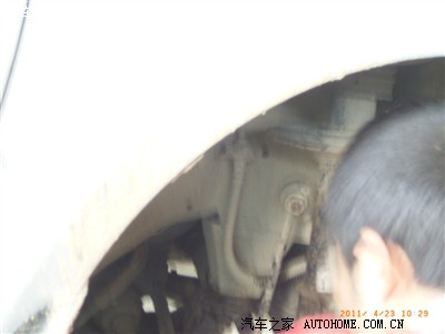

看这张照片的时候要把头向左肩紧紧靠拢,不然看不清楚方向,也可把显示器抱着顺时针方向旋转90度.
边杆螺丝
边杆螺丝

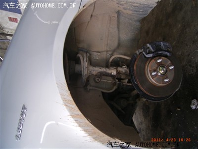

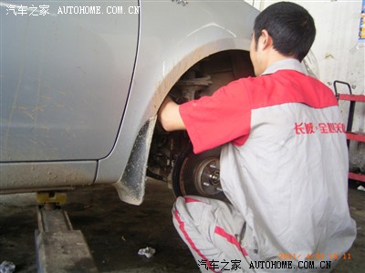

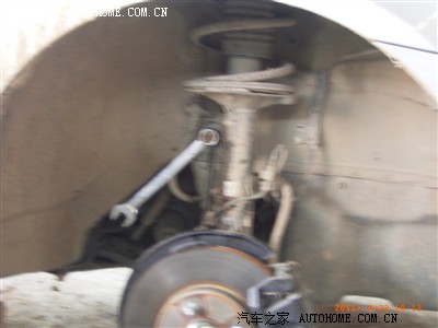

左前腿,小师傅很轻松地卸掉轮胎和边杆螺丝。

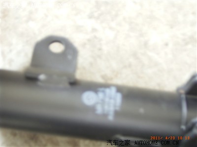

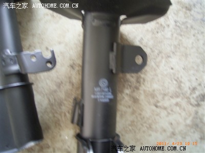

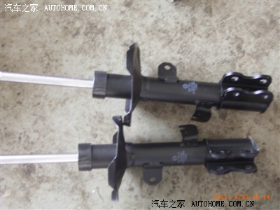

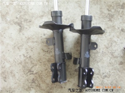

趁这间隙,新主角闪亮登场了。这是传说中的耐德吗?没有厂铭牌,只有这些代码:MR7180、110203、厂商代码230002、1061001036。
双胞胎
还是哥俩
大约半小时,问题仍未得到有效的解决,局面也未得到有效地控制。嘿嘿,本人鄙视一下那大师傅,开始时不注意观察与选用工具,把我的小英整得呀,各位看客,那叫一个惨呀!至此,他既觉得无可奈何,又觉得似乎没面子,便用我们土家族骂人的话对着小英以及地上一大堆的工具骂起娘来了。当然最委屈的要数边杆螺丝了,它可是直接的受害者和被骂者。于是,大师傅便叫老板拿一根新的边杆来,老板说,这个你就自己认了哈,收成本价,50元。我靠,为了不影响施工,当时我没明确反对,嘴上没说,可我心里想,要叫我掏钱可以,不过我得看该不该掏,值不值得掏。如果真换上新的边杆,要我付钱时,我会把问题及责任搞清楚的。可一比对,长短不一样,新的要长一些,螺丝要细一些,没办法了。

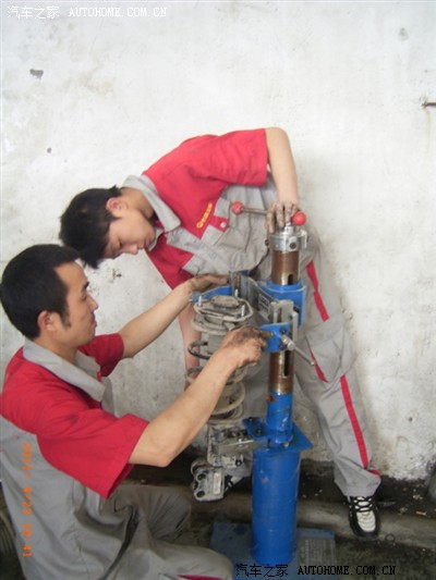

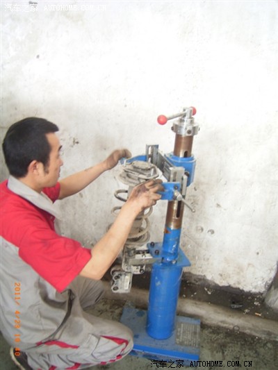

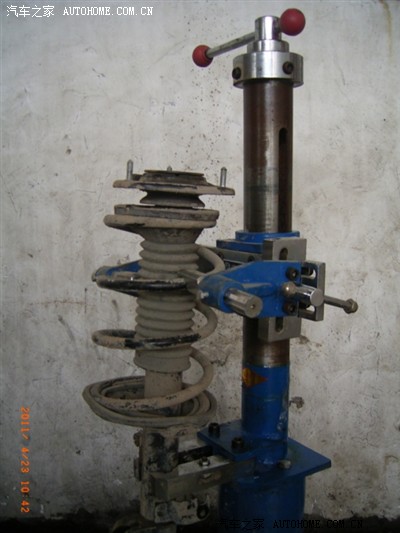

那大师傅来了一句:老子不管它了。便连同原减震与边杆螺丝拆卸下来,到那叫什么的专用工具上换弹簧、胶套去了。
蹲着的那个,大师傅;趴着的那个,小师傅。在我右边,还有一个小师傅,就是上次提醒方向打死会有异响的那位。他讲了一件事,让我觉得很难理解现在的年轻人,特别是现在的中学生。

更换新减震时,因一直纠结于那个故障,也在旁边看看摸摸,想找一个能卸下螺丝的方法,所以就没拍片片了。后来,我提议,用清洗剂将边杆螺丝帽与丝杆好好清洗一下,然后上点润滑油再试试,哈哈,效果还真钢钢的,没几下,螺丝顺利拆卸下来。此时,小师傅已经把左边的减震装上并把轮胎复位了。当然了,右减震也在快速安装之中,其过程按下不表。
更换完毕,老板和师傅均说,现在开出去在转弯抹角处好好感受一下有没有问题。其实他们这话是多余的,就是不说,我也会开着小英兜上一小圈。于是,小试了3公里,似乎故障消除。不过,是不是真正解决了问题,还有待今后的常规行驶中去感受与检验。

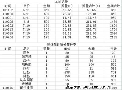

14、目前行驶3300公里,加汽油总金额2185元,油箱里的油大约还可供小英行驶250-300公里左右,综合公里价接近7角。
最后,附上已开支项目及金额。
