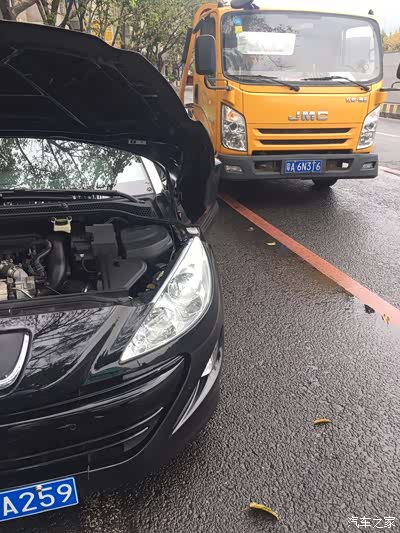

上星期,开着小狮子在等红绿灯,突然出现抖动,然后亮发动机故障码,赶紧开路边熄火,以为是水温高,但是并没有,停了十几分钟,重新着车,依然抖动,最后直接熄火。。。![]()

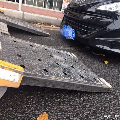

没办法,只能打给修理厂,派了师傅过来检查(师傅技术也是不错,十来分钟判断油泵有问题。)能怎么办,是不是都得叫拖车啦,半个多小时后,拖车来了,司机皱着眉头说:“你这车太低了,得垫高才能拉上车”又浪费十几分钟。![]()

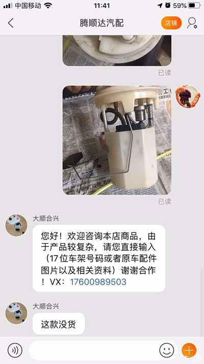

到了修理厂,推车上架,全车检查,果然是油泵,通电但不工作。果断配件平台、淘宝找报价,心里想着,应该不会很贵,但。。。这车的件,几乎没有便宜的品牌的。。。结果的确不便宜,主要是很多都没货。拎着个旧件到处问,最终朋友介绍一下做汽油泵的,同意帮忙想办法(旧件拆换的图片没有,因为我拿到时已经换好配件了,就是在人家新泵里面找个马达电机规格接近的,然后改油路油管,装回原车的燃油泵,最终完美适用。)

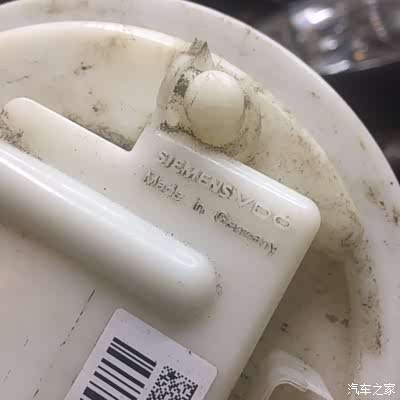

原厂西门子的
原厂西门子的

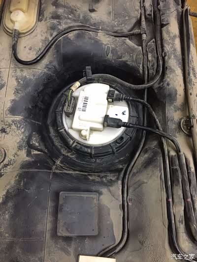

最初以为是高压油泵坏了,上图

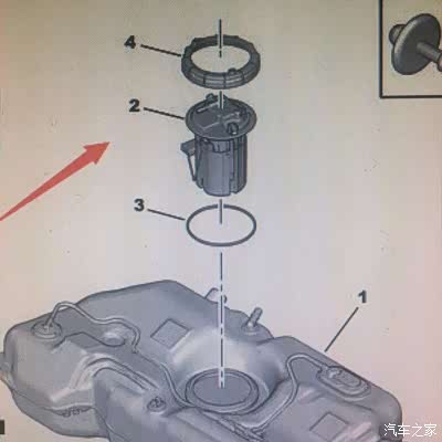

这个就是燃油泵,特么设计反人类的。

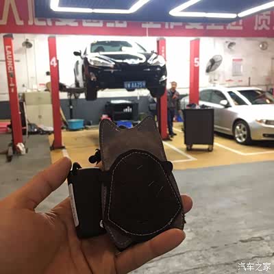

再次吐槽一下标致的设计,发动机结构设计有毛病,弄点小东西也是很不方便,换个油泵,要松后段排气,然后放汽油,然后卸油箱(我个人觉得麻烦,可能有的人就喜欢这么麻烦)。大众跟本田日产,很多都是有预留个换燃油泵的口在后排座椅。对了,换油泵马达,顺便把滤网也换了,原来里面的滤网过滤性很差。下图,左边是原车的滤网,换为过滤性跟细的棉芯。
