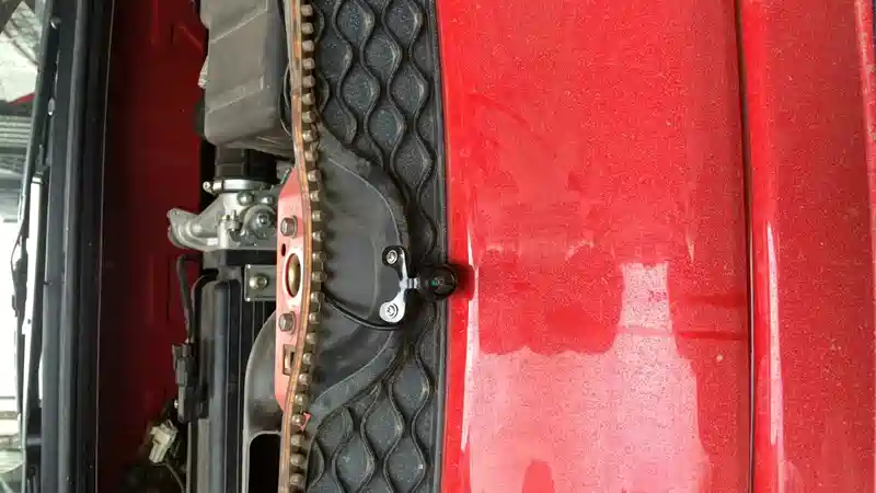

前置摄像头安装的位子,走线的时候可以在驾驶室反向盘下方有个橡胶塞那穿到发动机舱再走电瓶旁边穿到前面。
