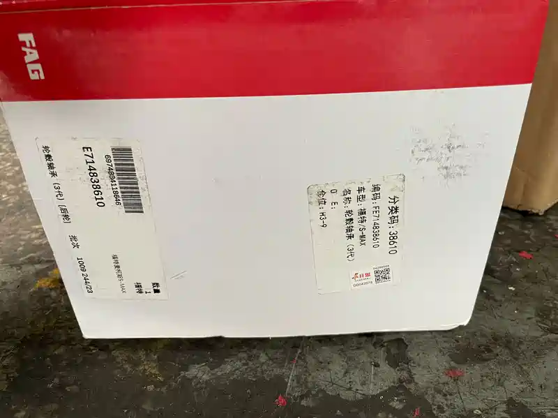

等修理厂年初8上班,去检查确定是右后轴承响!订货
360元包安装!FAG看着还行
