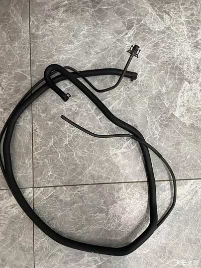

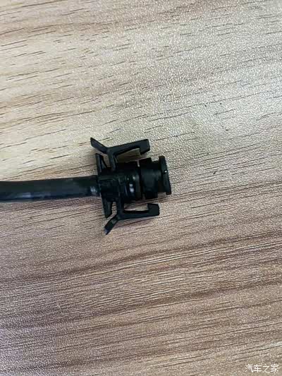

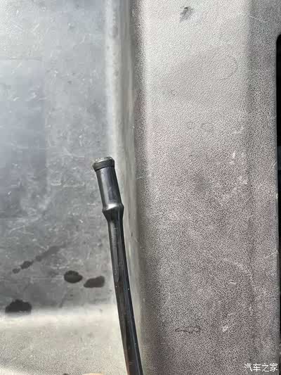

春节期间,走完亲戚回家停好车后发现车头冒热气,电子扇狂转。觉得不正常,打开机盖检查,发现副水壶回水管断了。庆幸还好没坏路上。因为节假日,很多商家还在放假。原厂配件找不到合适的。就买了一条副厂水管回来更换,更换后还是一直有点不放心,群里也有讨论过回水管改装的思路,便有了改装回水管的想法。原厂副水壶回水管,除了跟U形管接头处的喇叭口径位置内部带金属管,可能是为了卡箍受力,接口处还有一截铜管(应该是截流作用)外部也是塑胶硬管。副厂接头中间没有金属,也没有截流装置,可靠性没有原厂的好,但是原厂两条回水管(一长一短)价格在200多且市场货源鱼龙混杂。那就开始折腾把原厂回水管硬管改成耐高温的软管,副水壶端接头改成宝塔头。本来想用福克斯的回水管改,U形管就不用搞接头,但是比原车水管短了一点点。原车回水管都是采用硬管连接,加上车辆发动机水温又在92-98度,时间长水管老化,只要有大的震动幅度硬管接头很容易就断裂了。所以考虑还是全部改成软管好一点 本来想全部使用快接头跟原车对接,使用跟原车一样快接头改装水管,考虑到原车水管基本都是接头处损坏,改快接头耐用性可能没那么好,就按照群里讨论的,把水壶端接头改成宝塔接头,长回水管的一端跟原车U形管对接,另一端连接副水壶宝塔接头,短管水箱接口处保留快接头,另一端连接副水壶宝塔接头。不起眼的两条回水管,很容易趴窝在路上。
回水管硬管跟软管接头处位置断了

原车水管快接头处里面管已经老化了
接头老化已经脆了
副厂水管的接头直接是硬管的喇叭口径,内部没有金属铁管。

原车长回水管,嘎嘣脆!
原车换下来的短回水管,也老化了。
