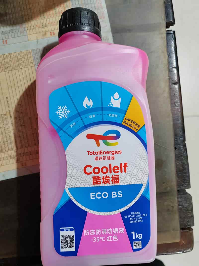

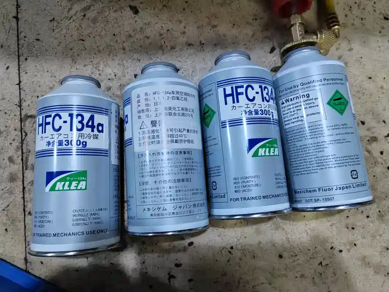

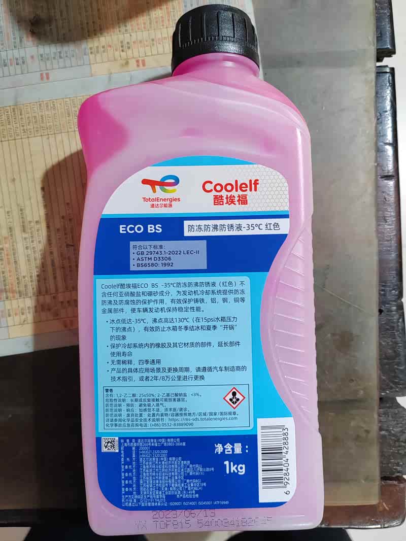

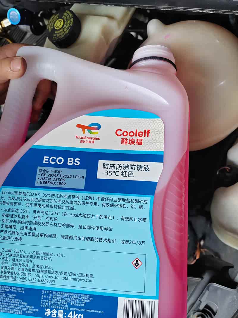

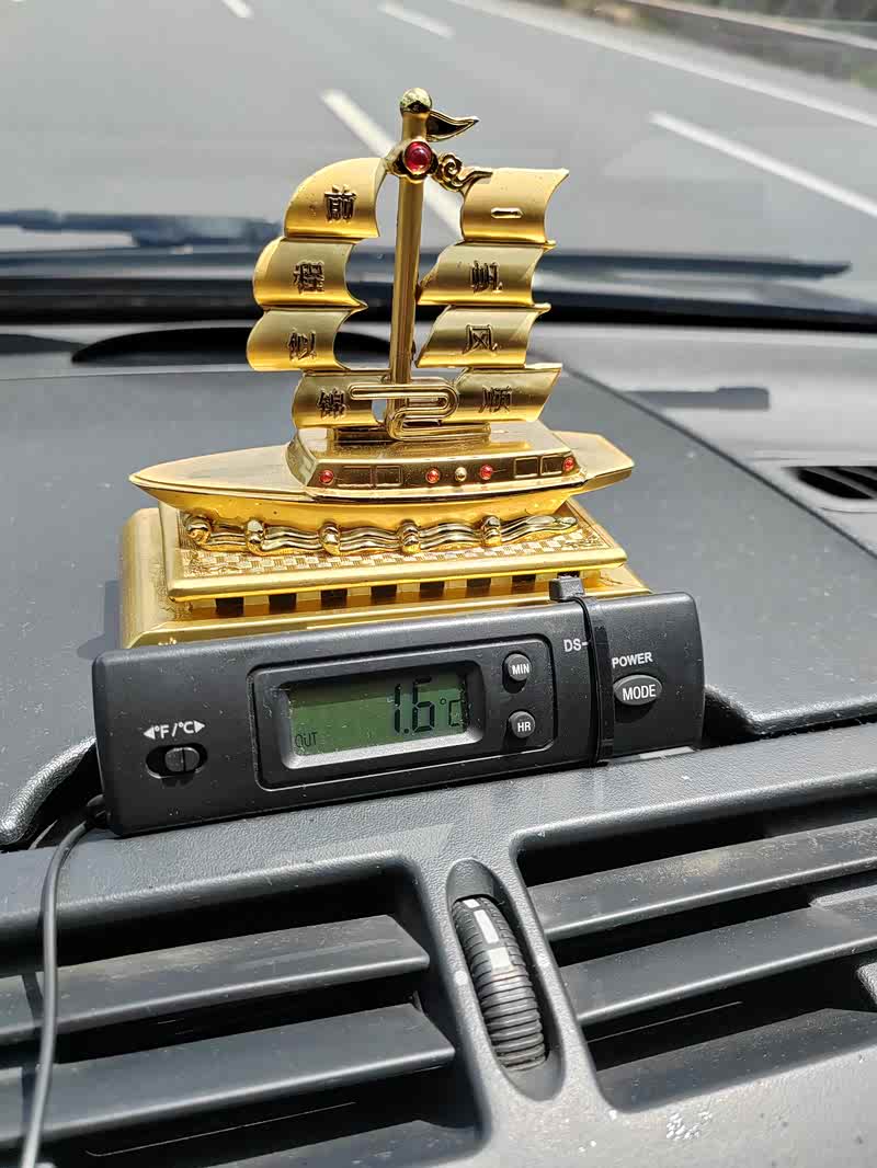

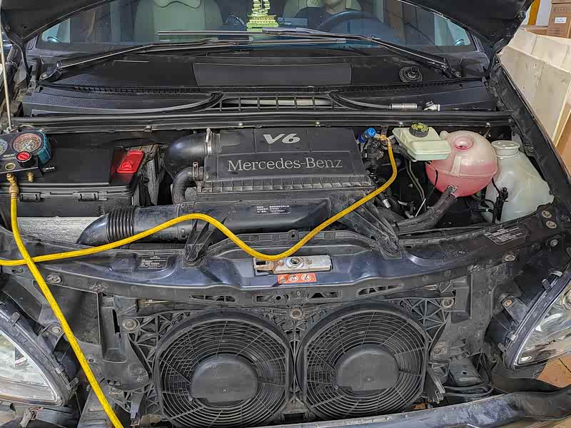

唯雅诺空调不冷完美解决,更换日本电装压缩机、防冻液,空调冰冰低至1.6℃。

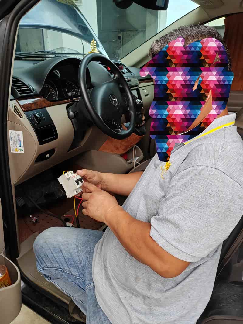

熄火后电子扇一直转导致第二天电瓶没电启动不了,使用最传统的方法,改线路加装家用开关另外控制,熄火后打杂闸下来关闭发动机舱电子扇电源,完美解决!

不处理电子扇温控开关吗?这闸刀多麻烦
2025-09-15 08:26 来自山东 回复
阿波宝宝 关禁闭 已屏蔽
唯雅诺
楼主厉害,这个闸刀真好哈哈。

我的压缩机也开始响了,估计也用不了多久了。
