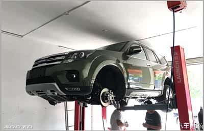

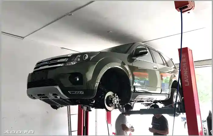

刚刚提车5天的18款柴油H5,赶在上牌前加装前LSD,更换速比,加装全包式底盘护板作业
我喜欢的飞行模式

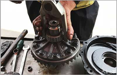

认同度很高的一家店,从专用工具可以看出专业的态度,

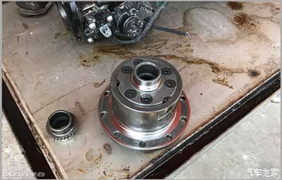

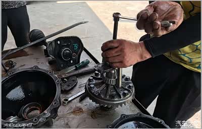

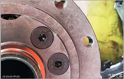

LSD本尊

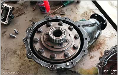

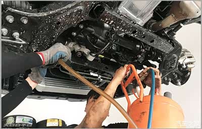

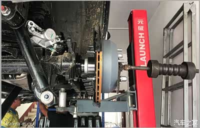

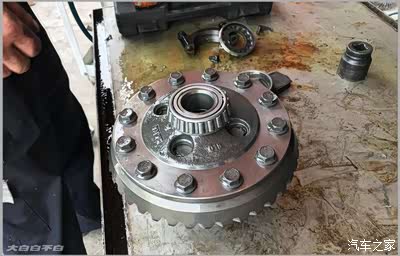

专用工具拆盆齿轴承。外面很多店是靠蛮力硬砸,所以你去看某宝卖锁或者速比的,都会一起卖这个轴承
专用工具,无损拆装不需要蛮力

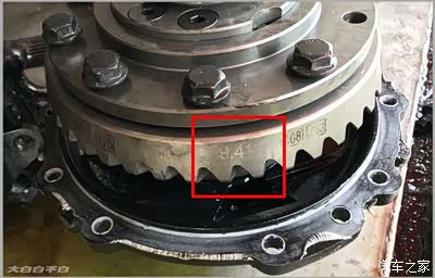

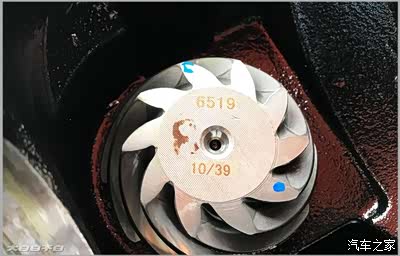

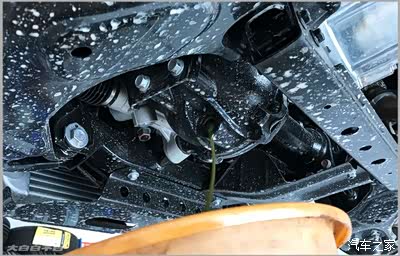

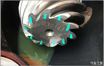

原厂3.9速比,知道你车子肉的原因了吧
更换4.556速比,起步迅速,超车给力,市区省油,集诸多优点之大成

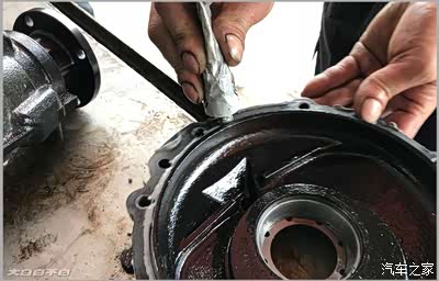

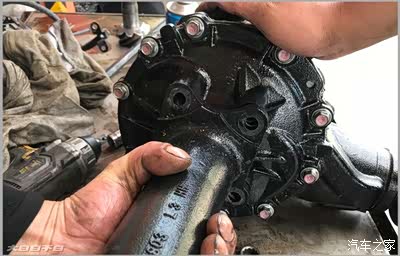

密封胶要打好
装车,完事

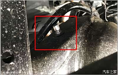

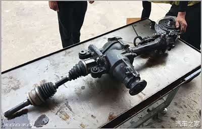

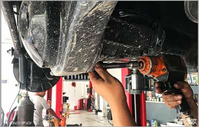

再来后桥,身为老H3车主,看到这个通气孔很有感慨啊,当年为了延长它以防止进水,满大街找适合它的管路。

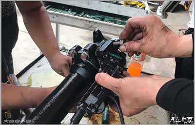

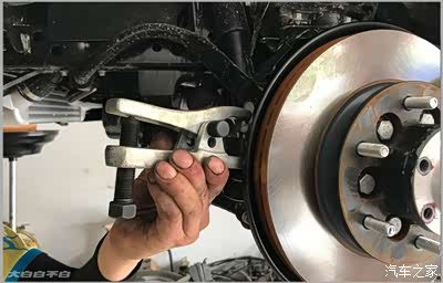

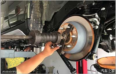

这个自制工具干嘛的
明白没,用心研究,不浪费一点力气在没必要的事情上面

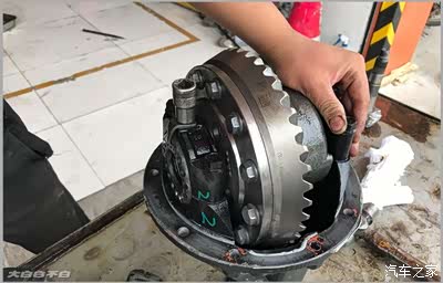

原厂3.9
好了,装车

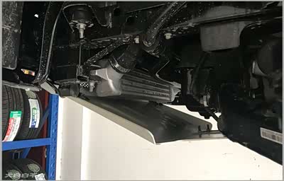

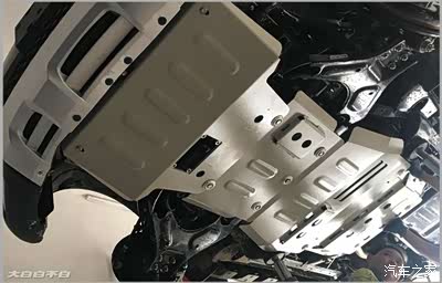

安装全包式护板
安装护板前
安装护板后

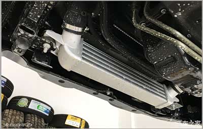

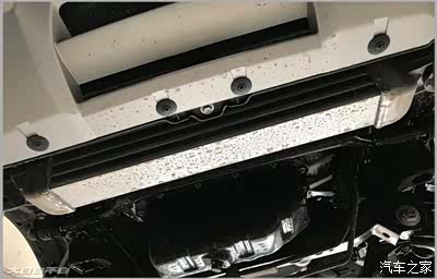

处于最低位的中冷

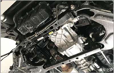

安装护板前

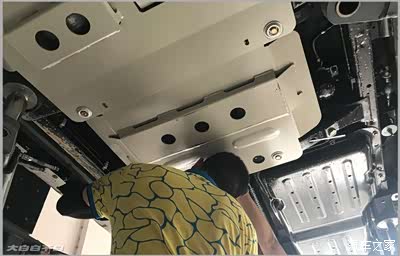

安装护板后

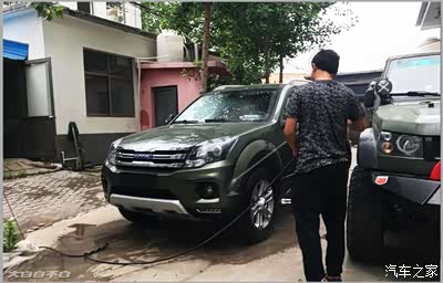

洗车,收工
