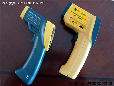

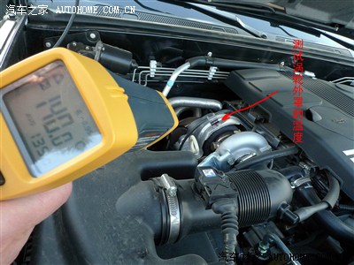

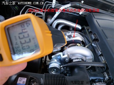

        1、两台红外温度测试仪,一台为常用温度的-20~537℃的测试仪,另一台为高温的200~1850℃的测试仪,专为测试高温做准备;大部分金属氧化表面发射率都在0.85~0.98之间,所以本红外温度测试仪的发射率设置为∈=0.95,适合涡轮材质的测试。全新电池保证电压的稳定。

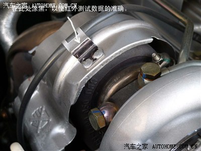

        2、哈弗2013款汽油2.0T四驱加锁H5素车一辆;考虑到涡轮外罩为银色,反射率比较高,影响红外线测试数据的准确性,做局部涂黑处理。

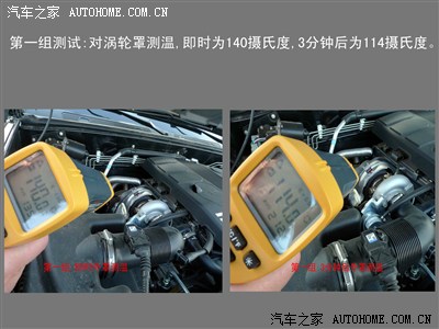

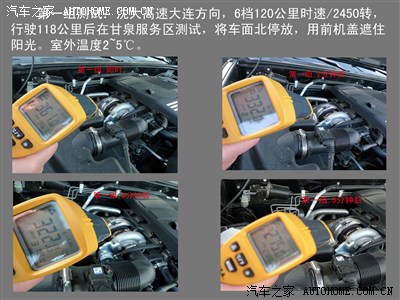

         第一组测试:沈大高速大连方向,6档120公里时速/2450转,行驶118公里后在甘泉服务区测试,当时将车面北停放,用前机盖遮住阳光。室外温度2~5℃。

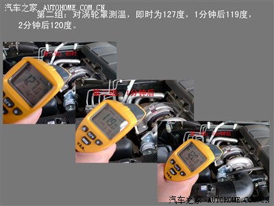

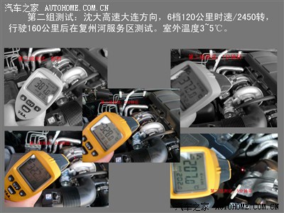

         第二组测试:沈大高速大连方向,6档120公里时速/2450转,行驶160公里后在复州河服务区测试。室外温度3~5℃。

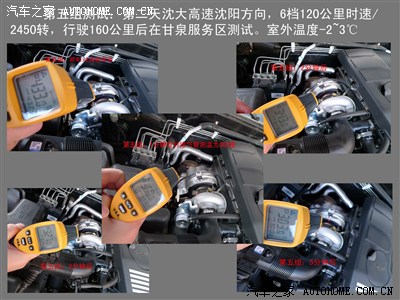

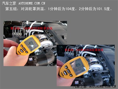

        第五组测试:第二天沈大高速沈阳方向,6档120公里时速/2450转,行驶160公里后在甘泉服务区测试。室外温度-2~3℃
      第一种方案,六档三组测试数据汇总:
      哈弗H5汽油2.0T四驱高速公路6档120公里时速/2450转停车后涡轮及外罩温度测试
                             涡轮表面温度℃ / 涡轮外罩温度℃                                          备注
停车时间          即时          1分后          2分后         3分后          5分后                 行驶里程
第一组测      361/140                          332          322/114          275                    118km
第二组测      387/127     372/119       328/120       322             207                    160km
第五组测         433            */104         343/101.5    327             303                     160km
        *第五组测试时,停车后1分钟,排气管温度也达360℃

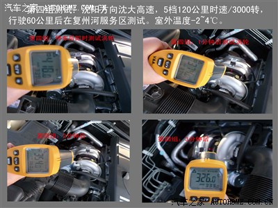

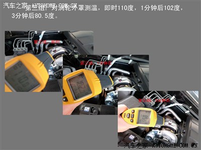

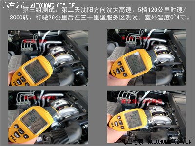

         第三组测试:第二天沈阳方向沈大高速,5档120公里时速/3000转,行驶26公里后在三十里堡服务区测试。室外温度0~4℃。

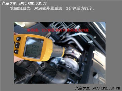

         第四组测试:第二天沈阳方向沈大高速,5档120公里时速/3000转,行驶60公里后在复州河服务区测试。室外温度-2~4℃。
       第二种方案, 五档的两组数据汇总:
        哈弗H5汽油2.0T四驱高速公路5档120公里时速/3000转停车后涡轮及外罩温度测试
第三组测      406/110       390/102        362          331/80.5                                26km
第四组测         418              374          354/83          326                                      60km

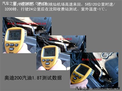

         第六组奥迪200汽油1.8T测试:沈阳到桃仙机场高速往返,5档120公里时速/3200转,行驶24公里后在沈阳收费站测试。室外温度-1℃。

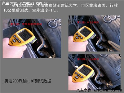

         第七组奥迪200汽油1.8T测试:沈阳收费站至建筑大学,市区非堵路面,行驶10公里后测试。室外温度-1℃。
         第三种方案,奥迪车测试数据汇总:
          奥迪200汽油1.8T高速公路5档120公里时速/3200转及正常市区行驶停车后涡轮表面温度测试
                                                       涡轮表面温度℃                                                        备注
停车时间          即时           0.5分后         1.5分后           3分后        5分后                   行驶里程
第六组测          516              422              390                                                            高速24km
第七组测          438              426              337                                                        市区不堵10km
