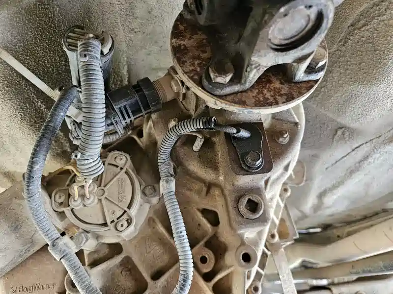

红标柴油4驱,刚启动的时候4驱灯会闪烁有时会常亮,有什又正常,4驱是可以正常使用的,车友们是不是分动箱4驱传感器的问题

4驱灯闪但功能正常的话,先看看分动箱传感器插头有没有松动或氧化,柴油车底盘湿气大容易接触不良。传感器本身坏的概率也有,不过能用就先凑合用,等彻底坏了再换也不迟。记得定期检查下底盘线路防水。

启动时4驱灯乱闪或者常亮,还能用4驱,我也觉得是分动箱传感器出毛病了,抽空去修修吧。

刚启动时四驱灯闪烁或常亮,之后又正常,且四驱能正常使用,有可能是分动箱四驱传感器的问题。因为传感器故障可能导致电脑无法准确读取四驱状态,从而使四驱灯显示异常,但不影响四驱功能的实际使用。

四驱传感器,前前后后换过5个了,淘宝20几块一个,车里备一个。坏了自己钻进去换一下
