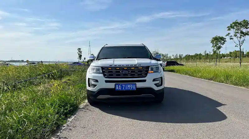

#用车成本盘点# 分享总结大探一年来用车费用
车型: 2016款福特探险者(进口)风尚版
行驶里程: 163000公里
购车年限: 2016年3月15日(至今已8年零9个月时间)
行驶里程: 163000公里
大探陪伴我8年多的时间里,始终无怨无悔、任劳任怨,带我翻山越岭到过很多的地方,不过近一年以来,由于又添置了新能源的车辆,所以平时相对用它少一些,但对它的养护始终是精心照顾和打理,从今年的年初开始,首选更换了4个胎压传感器,进入4月份的一次开启空调时,发现空调吹出来的是自然风,于是趁着夏季还未来临,就去进行了车辆检查加氟,结果发现空调压缩机有漏油泄压现象,于是更换了一个空调压缩机。
