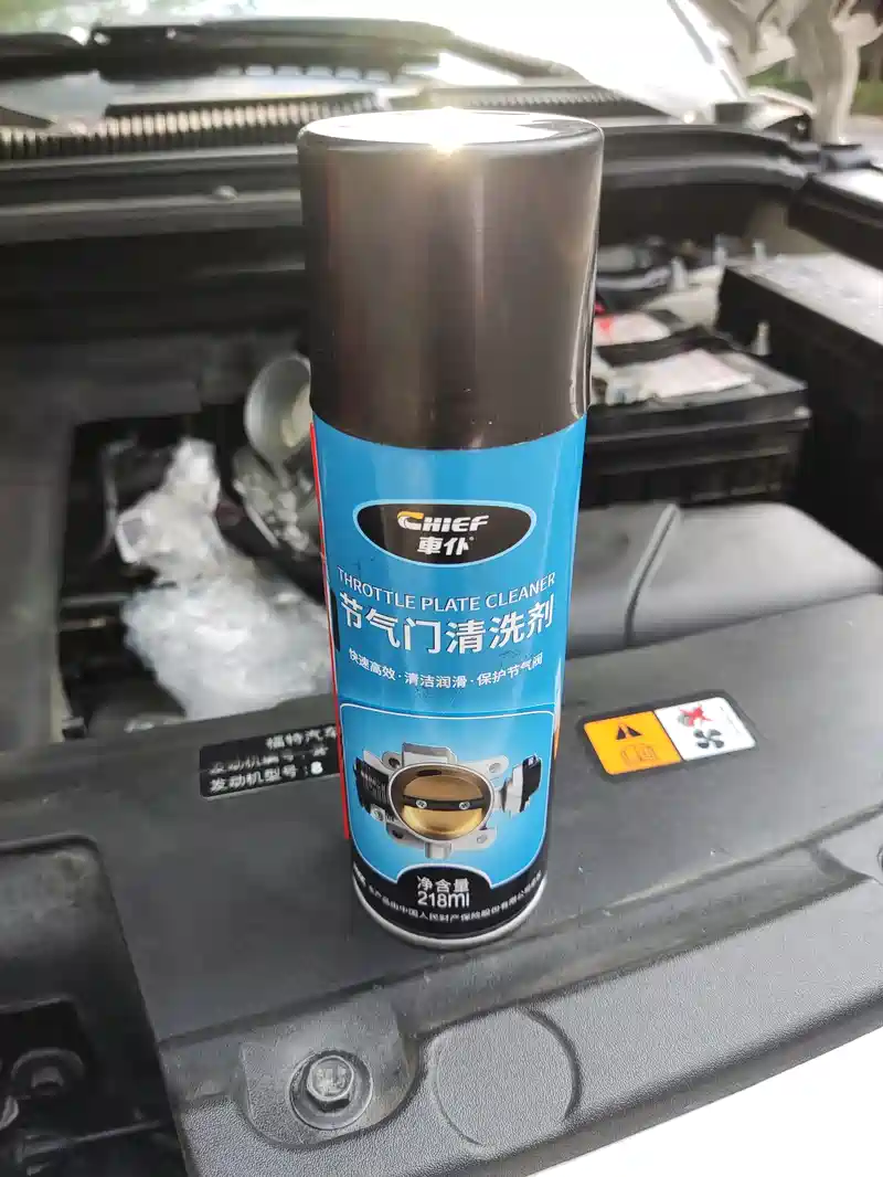

节气门清洗剂

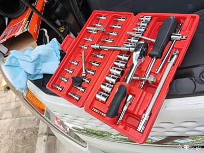

自己备的一套工具,加一套火花塞扳手大部分问题自己可以处理了
上面是准备的工具,节气门清洗剂,一套棘轮扳手,毛巾,塑料袋等。

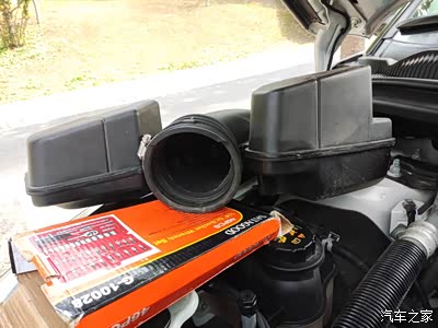

先松开两头的螺丝紧固件,把上面连接的管子拔开,就漏出节气门了。
空气滤搬开两个卡扣就可以换,不说了。

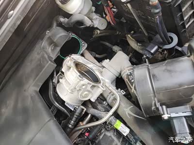

发动机盖靠节气门的拧掉。节气门很紧,用棘轮斜着螺丝分别宁可,小心螺丝别掉发动机里面了,这个螺丝可以取出来的,有些车螺丝是拿不出来的。
拿掉节气门的时候,别拔线,不然要用电脑工具复位节气门了。

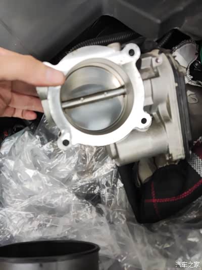

拿下来后的照片如下
空气滤搬开两个卡扣就可以换,不说了。

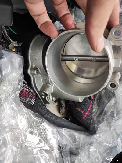

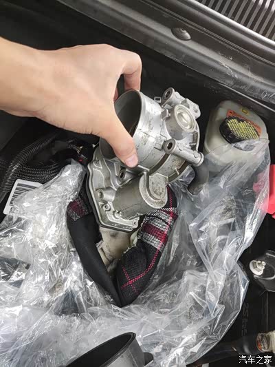

拿下来后的照片如下

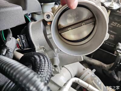

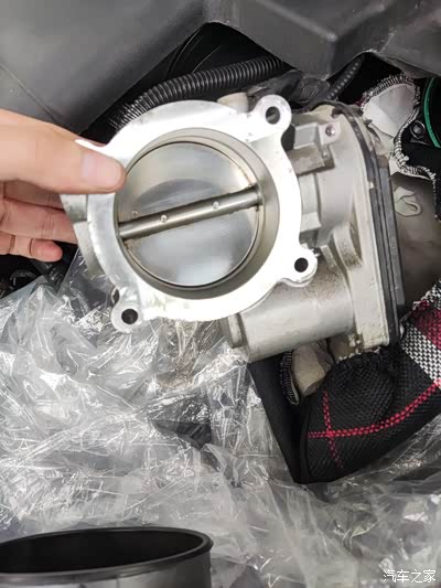

正面看着还可以吧,为什么这么干净。。。。

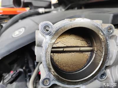

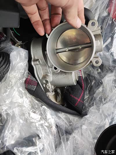

看看背面,是不是脏的不要不要的,基本可以确认怠速抖动就它的问题了

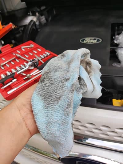

看看上面图片,这个就是传说中的免拆洗节气门,鸟用没有,还毁发动机,把脏东西喷发动机里了,得不偿失,强烈建议各位别剩那点钱,要清洗就一定要前后都清洗干净。
这个线束的长度还算可以,在下面放个塑料袋,上面铺一些餐巾纸,喷的时候油液可以接着,不会搞脏发动机仓。
另外一点,很多维修店都说不要摁开中间的阀门,怕断了,也是呵呵了,中间阀门边上最脏,你想想,如果中间阀门那不清洗,还在那堵着,发动机转速还是会高,还是会抖,说的什么断,不用那么使劲,轻轻摁开就可以,多喷清洗剂,拿干净毛巾一边喷一边插,最后都插的干干净净就可以了。

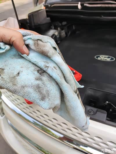

一条新毛巾很脏了

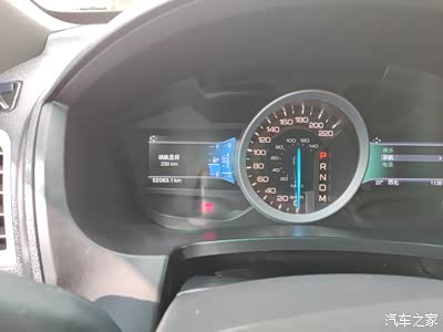

一把打着,发动机转速很快就稳定了,整个车没有任何抖动,这才是V6该有的样子
