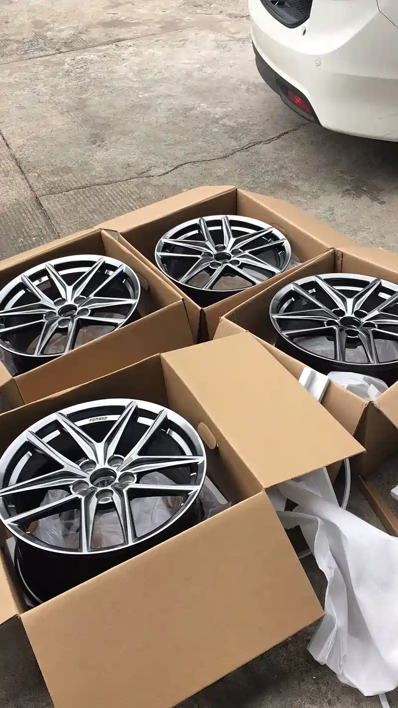

 is目前为止非常满意,V6加速平顺无比。想到国内减配的17轮毂就伤心,is整车线条非常饱满、17寸轮毂显的非常小气。之前用了段时间海外原厂轮毂,款式很协调,但实在太重了,后轮鼓达到14KG。 后来一直在物色新轮毂,最开始从RAYS锻造到ENKEI的旋压铸造对比过不少数据,无奈一个价格非常昂贵,二个因为本人非常注重原厂设定的参考,数据局限性太大,即是喜欢的款式没有合适的数据。最终放弃。 一个偶然的机会,朋友是在国内某轮毂大厂,一直做OEM,不做零售。 后来答应愿意为我私人订制一款轮毂,数据 颜色所有自定义。还让我直接和厂里工程师直接交流联系。最终想来想去还是决定按照海外原厂款式去做,虽然不惊艳,但配合is完美的腰线 ,非常协调 ,也非常耐看。因本人不喜欢改变太多原厂J值和ET值设定,最终综合了各方面因素,用我原来的原厂海外轮毂立体扫描,在尽量保留原厂设定的情况下稍优化一下数据。开始还比较担心颜色及品质,就是奔着相信朋友答应给我做到做好,果然收到后在外期待之上,工艺属上流水平、漆面效果非常棒。手机拍的照片,大家参考下吧、实物真的非常藏棒!另一个比较满意的是四个轮毂的平衡控制非常好,都在25G以内、不像很多山寨轮毂贴了一排配重。另外本人使用的是东洋t1s轮胎、之前用过非常满意,舒适,抓地,排水综合性很好,最关键是性价比很高、全钢丝全进口运动胎。缺点是稍偏重和不太耐磨。下面看图吧
亮瞎了狗眼!
