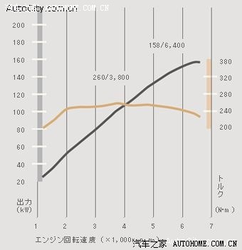

2.5D4发动机工况图(4GR-FSE)
兄弟们请注意看,这个4GR-FSE和5GR-FE虽然排量都是2.5L的,但是没有一点相同的,缸径和行程都不一样了,外加喷油方式是缸内直喷,最主要看4GR的压缩比高达12:1,国内97号汽油的质量很难满足这个发动机的压缩比
另外看上面图片,4GR的发动机输出就好像装了涡轮似的,从2000转开始一直到5000转都保持240NM的高扭矩,相信4GR-FSE比国内用的5GR更省油,动力输出也更适合国内的道路,低扭相当丰盈。

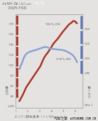

3GR-FSE(缸内直喷)
从2000转到5500转一直提供300NM的高扭矩,314NM的最高扭矩在3600转就已经出现。看来直喷所带来的最大优势就好比涡轮一样,扭矩平原化(抛开对油品的高要求,这个发动机要是用在我车上就好了,低扭强大啊)
