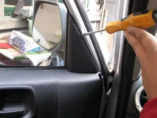

  先说下感受吧:首先,开关车门变得厚重了,关门的声音提升了一个档次,像好车。第二,干活的时候是开的音响,当我把两个前门贴完都关上的时候,突然感觉到低音下沉了,有点绕梁三日的感觉。最后路试,由于人多,只跑了2.3公里,没赶快开,急加速时,好像噪音都被过滤了,只感觉是发动机再响。100迈左右,也是感觉耳边发闷了,好像没有了风噪。等有时间出去跑跑再感受一下。          材料费差异很大,建议多问几家,我最后的价格是隔音棉35元,止震垫50,分别用了2米,3.6米。剩余不多                          正文开始:                           先撬起后视镜内三角板
