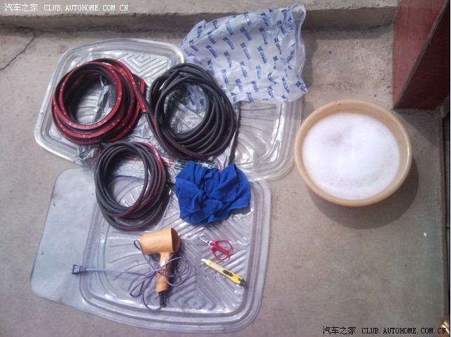

刚到的密封条,还没拆包!
这是三种规格的密封条和工具,有风筒、剪刀、还有一盆肥皂水、两条抹布等

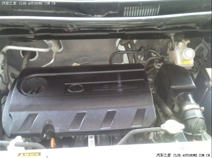

随便把发动机附近也抹干净了

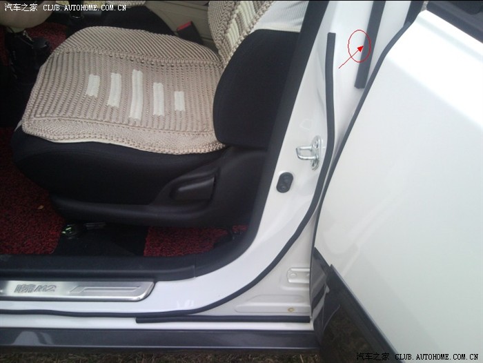

下面就是贴胶条了,注意在贴之前用风筒给胶条加热一下,好让它发挥最好的粘性!这是前门的小D胶条

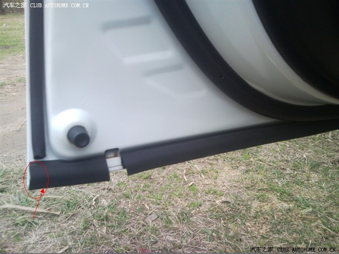

前门下面的是P型条

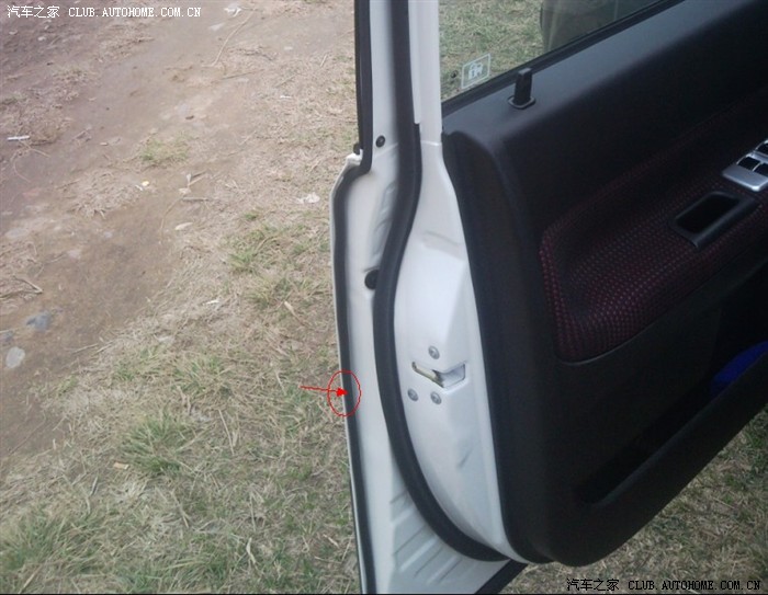

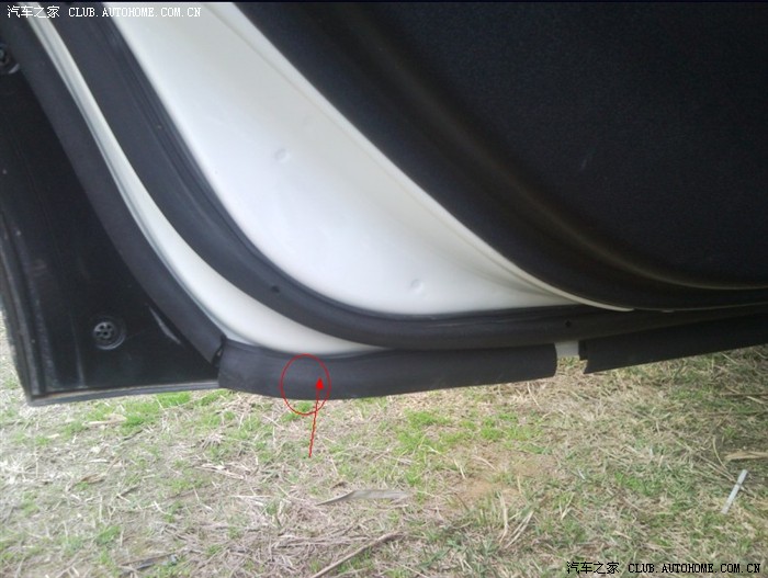

这里要留出这个口子。据说是排水口,每扇门都有几个

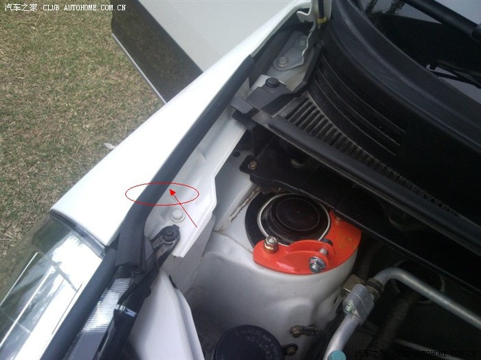

这里是大D条
这里也是大D条

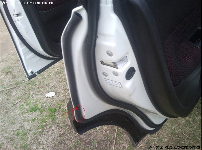

前门这个位置也贴了一节大D条

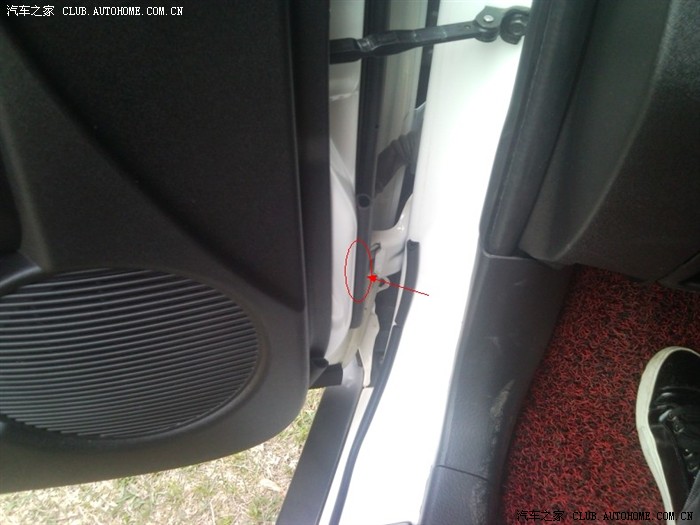

下面是后门的,比较简单,这里是大D条
这是后门下面的P型条,这里同样要注意不要把排水孔给封住了

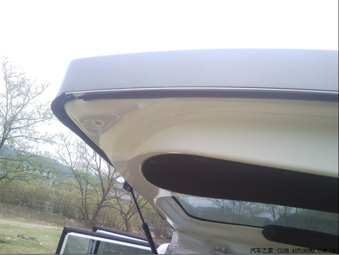

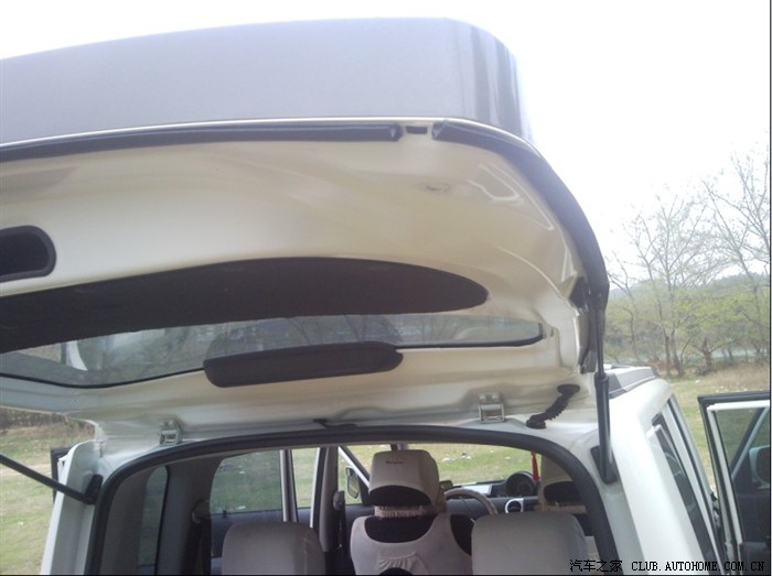

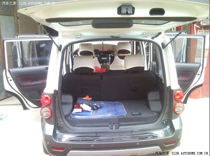

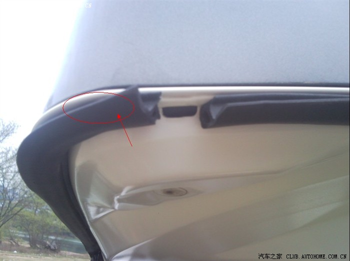

下面是后备箱门上贴的P型条,也要注意排水孔

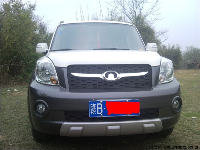

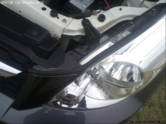

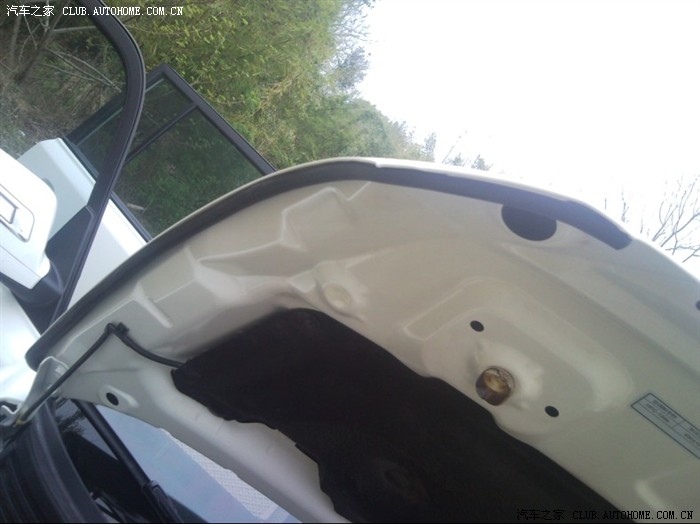

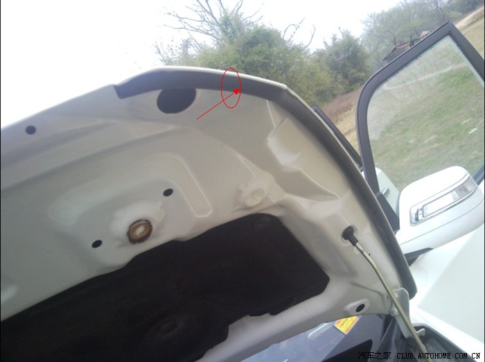

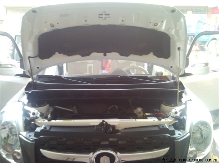

下面是机头部位,这里也可以贴P型条,感觉更合适,我贴的是大D条,原因是P型条用完了。。。
这里是大灯部位,贴的是大D条

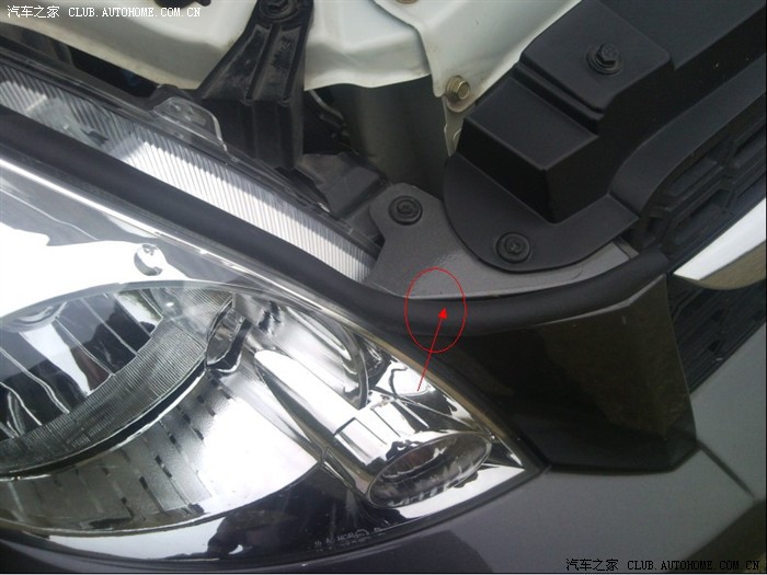

这里贴的是P型条,左边贴的也一样。

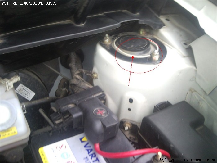

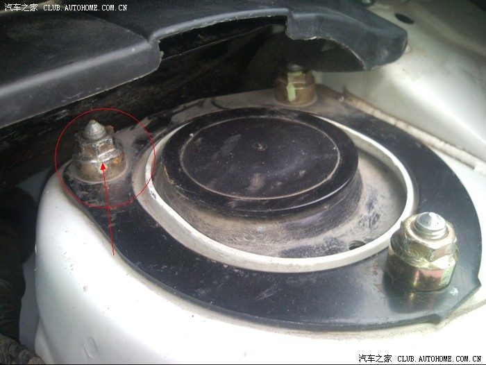

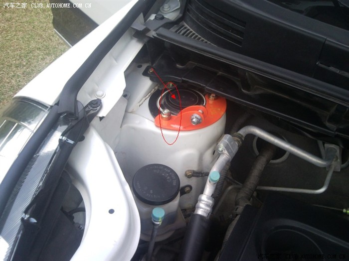

密封条作业图完成,希望对车友们有所帮助!下面是只装了一边的平衡杆架子~~~好是郁闷
没装好的一边~
看看~螺丝都拧成这样了
