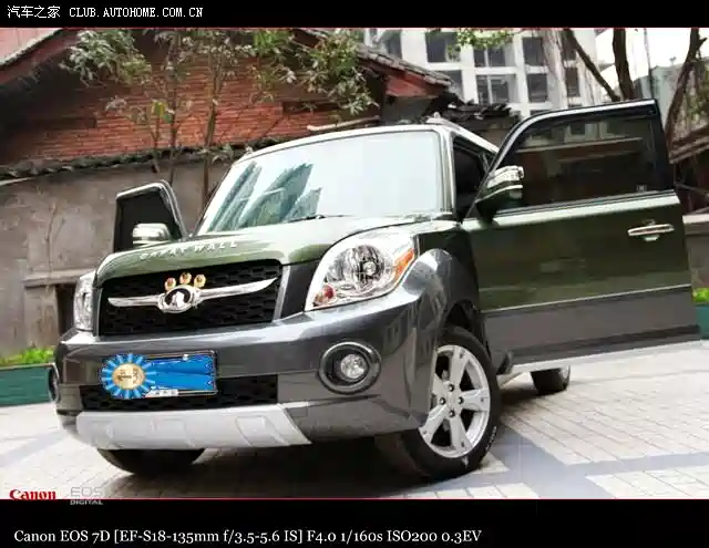

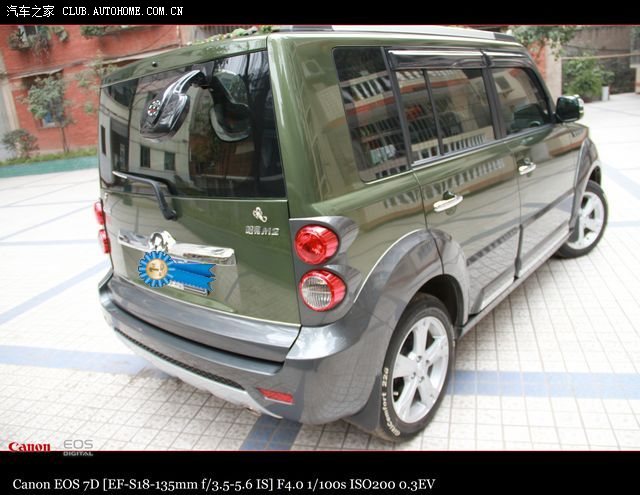

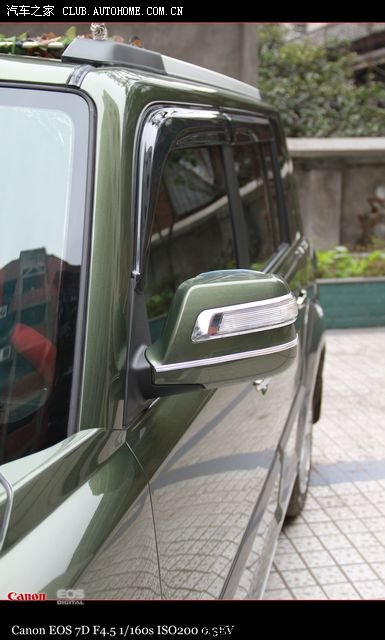

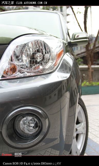

全貌

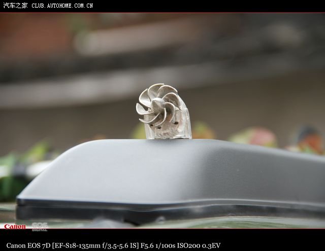

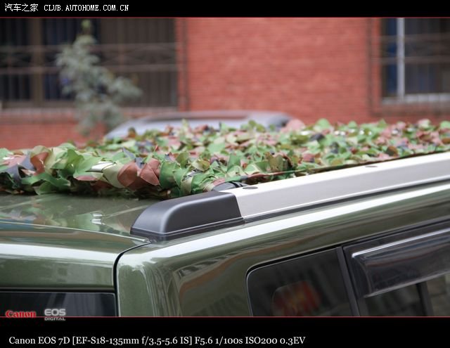

小玩意,小风车,夜里很拉风哟!
老兵们都懂撒!
军品店买的伪装网~~~
满天星,老婆的杰作!

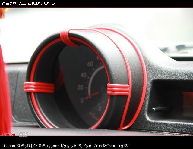

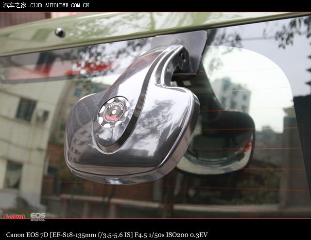

自己贴的,除了好看,还解决了一个实际问题——仪表盘共振!

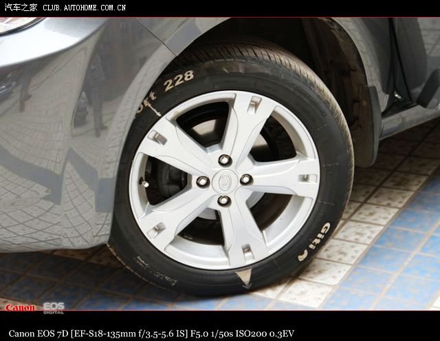

描胎不是一件轻松的活路啊!

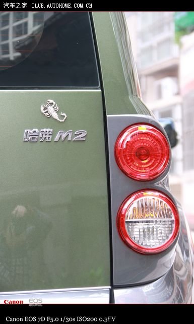

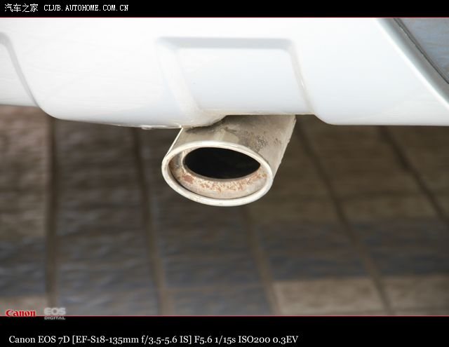

尾吼已经锈了!

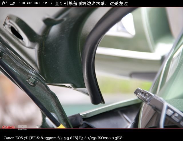

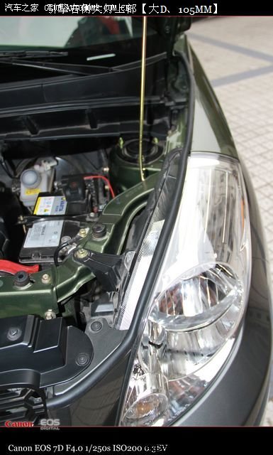

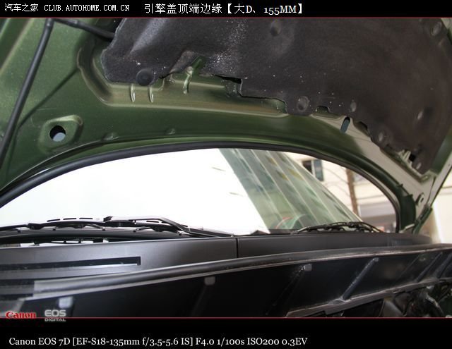

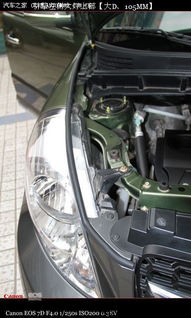

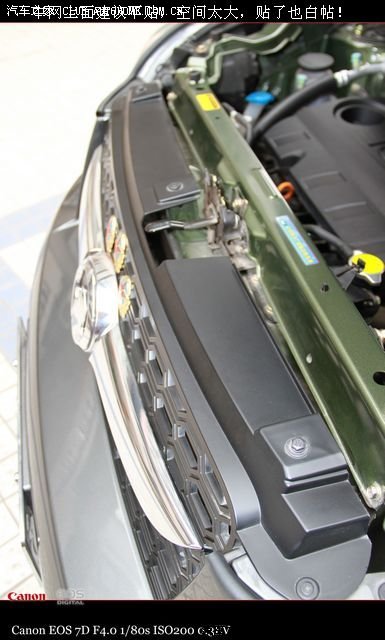

从前往后详细说明,打开引擎盖子,左边,从大灯的顶端走,大D!先用毛巾将车身贴部位擦干净,然后用电吹风来回吹两遍,然后边撕密封条上面的3M胶边往车上贴,电吹风要跟进,原则上这样操作需要两个人,但是我自己一个人就搞定了,电吹风夹在咯吱窝不就OK了!
右侧也是一样的大D!

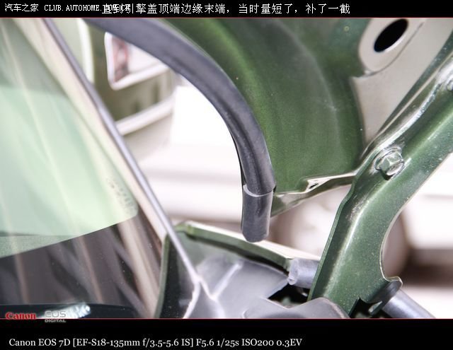

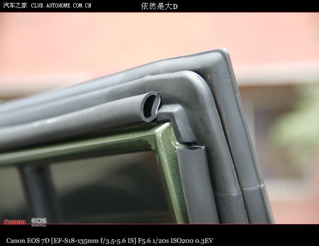

顶端也是大D!这里有的车友是贴在车身上,个人觉得贴在车身上,一是不好操作,二是贴在塑料上容易掉。贴引擎盖上面是很巴士的!
测量的误差了2公分,补了一截,所以我给大家的尺寸有长的没有短的放心贴吧!

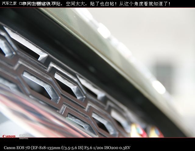

看到有的车友在中网上面贴了大D!当我把引擎盖盖上,然后用手一摸就知道这里,贴了也白贴,空间宽着呢!

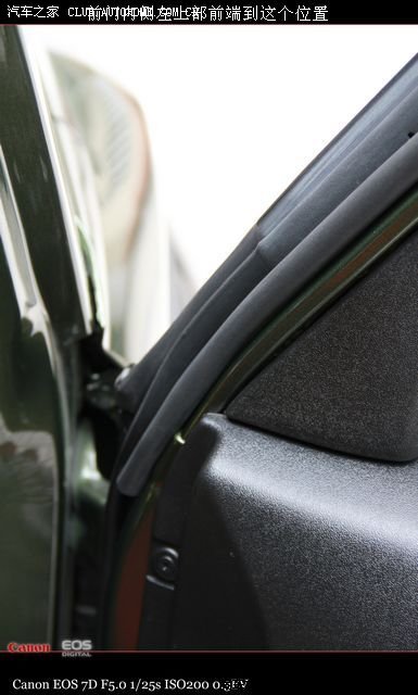

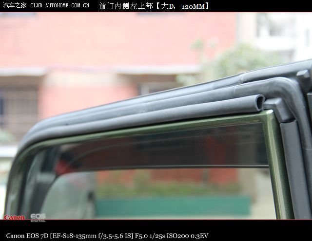

汽车之家的签名给我挡住了~~~前面内侧竖条【大D,46MM】~

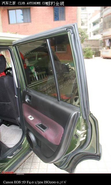

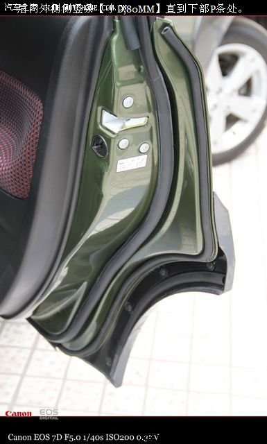

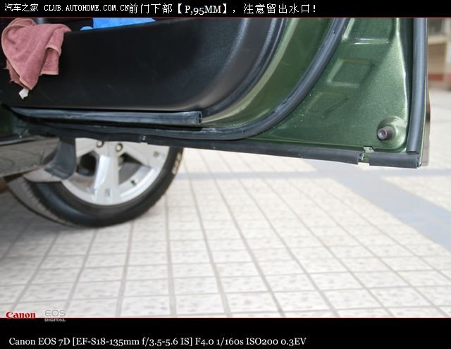

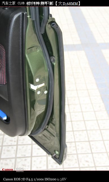

汽车之家的签名给我挡住了~~~前门外侧下部分,这里要说一下,我贴的大D,其他车友都是帖的小D,但是我觉得大D更加严实,但是有一个问题一定要注意,一定要尽量靠车门里侧贴,不然后门的开关就会把这根密封条挤出来一小部分,其实也无妨!

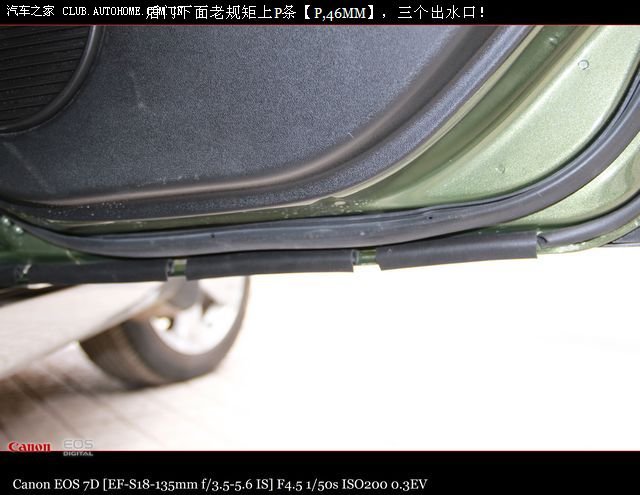

汽车之家的签名给我挡住了~下面P型条,和大家的都一样!
汽车之家的签名给我挡住了~~~侧后门来了!

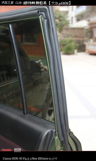

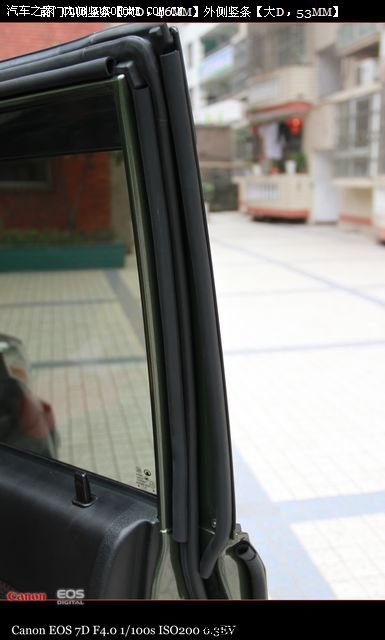

汽车之家的签名给我挡住了~~~后门内侧竖条【大D,46MM】~
汽车之家的签名给我挡住了~~~后门外侧竖条【小D,80MM】~这里用小D是对的!

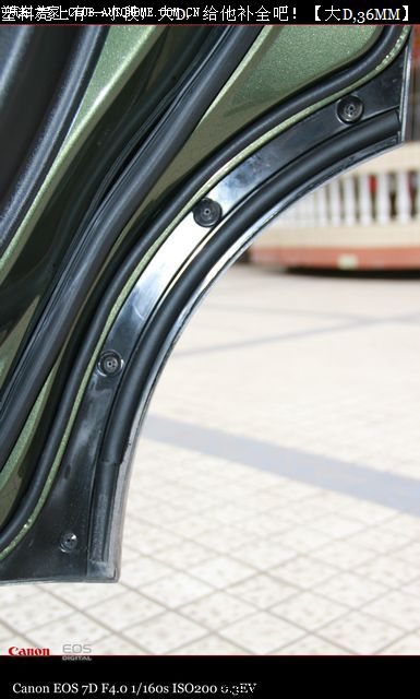

汽车之家的签名给我挡住了~~这个地方很神奇,塑料壳上面原车有2公分长那么一截,长城干嘛啊,要贴就贴完嘛,要么就不贴嘛~~~~还留着给我自己来补~东一截西一截的!

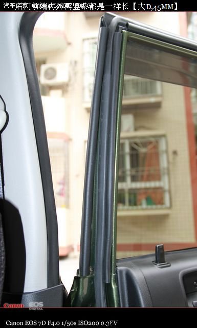

又给我挡住了!后侧门前端内外两竖条都是一样长的
其实这些链接处可以处理的,就是用钢锯皮烧红了在中间一烙就OK了!

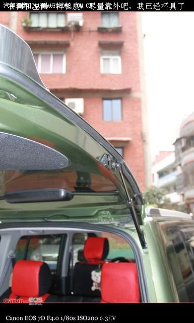

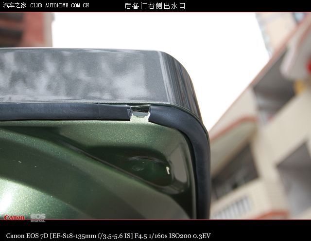

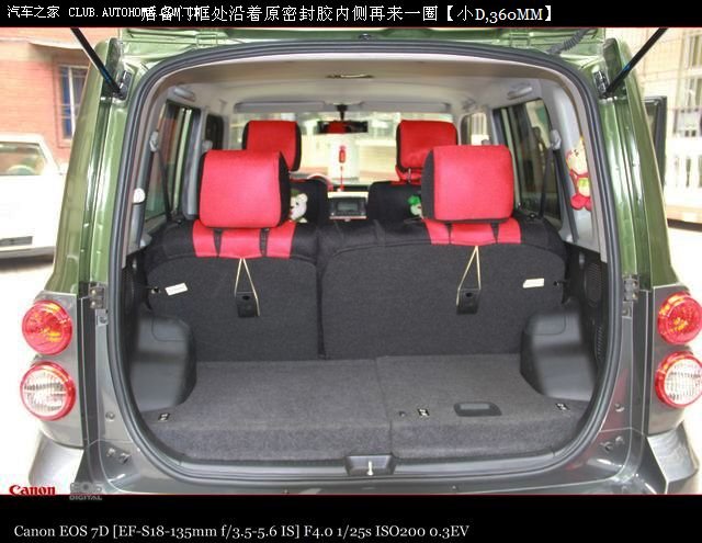

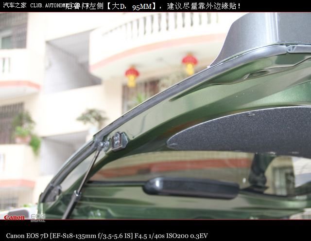

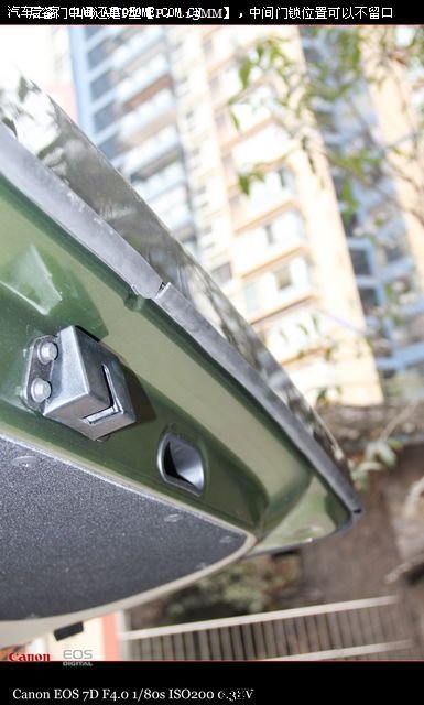

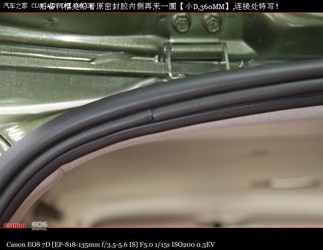

后备箱门的两侧尽量要往外贴,这样才能起到更好的密封作用~我的靠里,等贴完了关门后才发现很多地方都是不严实~

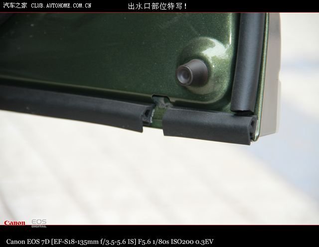

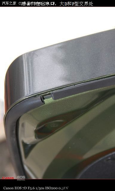

后备门中间P型,115MM,原先以为这里有出水口特地留了一个缺口,后来贴的时候才发现,这个口是封上了的,所以这里拉通吧不要留了!不会影响关门的!
小D到这里也不用留口,这圈小D是绝对完整的!
