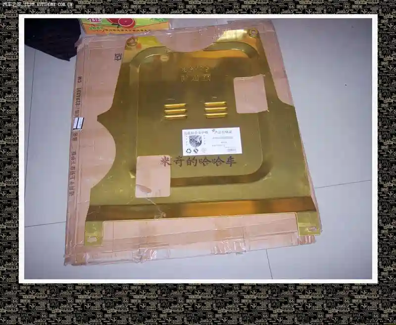

发动机钛合金护板是前天就到了家,这两天一直下雨没有去安装,渡的黄金色,用我们这里的话说就是:好勺哟~~~。幸好是装下面看不见。上面压着专供4S 新炫丽的字体,M2和炫丽是一样的发动机,估计护板都是一样的吧~~

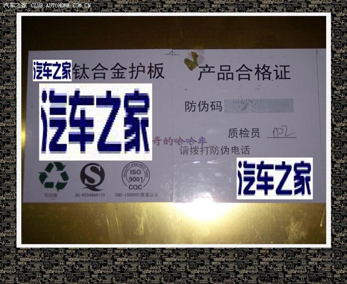

护板的标签~~~还有防伪码~~~本来可以拿到朋友(质检站)那里去检测是不是钛合金的,但是太麻烦了,还是算了,板子强度还不错,也不重~~~

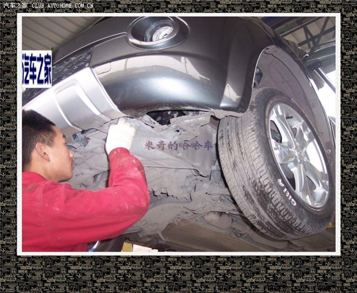

朋友开了个汽修厂,今日联系之,驱车前往,上升降机,起来~~~~~~下面脏得一塌糊涂,先检查安装部位的螺丝~~~

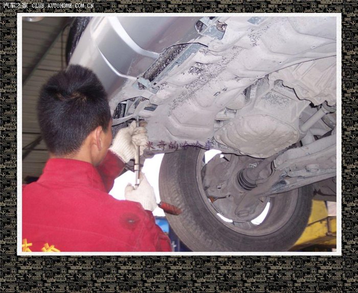

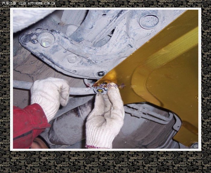

拆掉前端螺丝

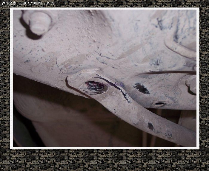

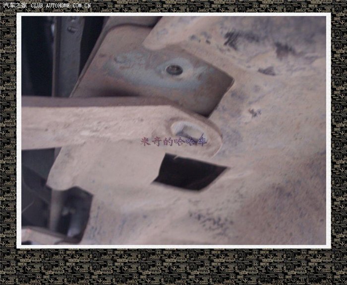

前端螺丝拆掉后,前端螺丝口径不是很大
后端螺丝孔,本来护板是配了两颗螺丝,但是一量发现口径不一致,只能用原车螺丝了

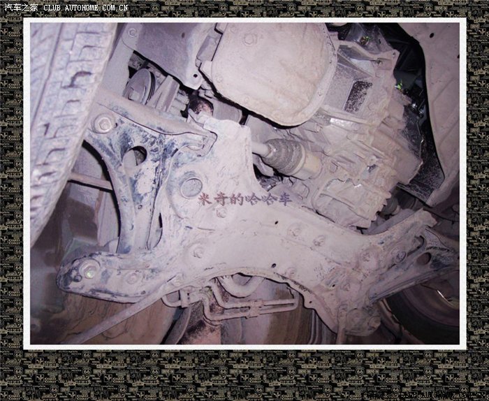

安装护板之前的发动机部位

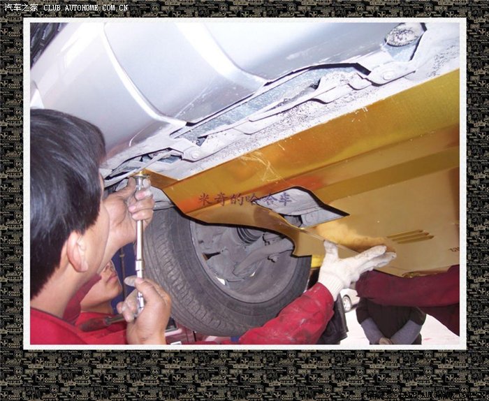

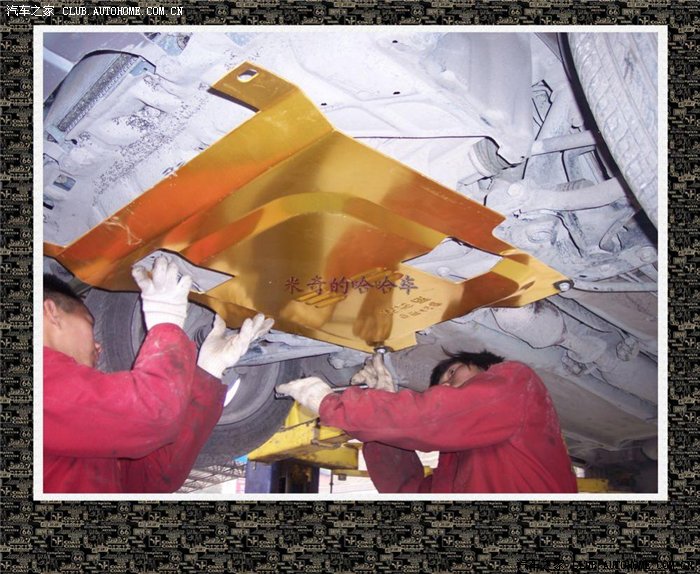

这里,工人将后端螺丝上上后发现,前端对不准螺丝孔~~~
拆掉重新来~~~~

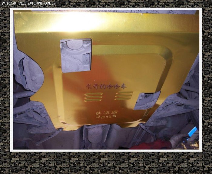

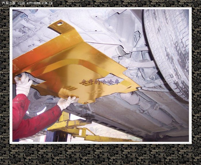

先上前面
再看后面,刚开始是用护板压着这跟支杆,现在先上护板,在上支杆。。。

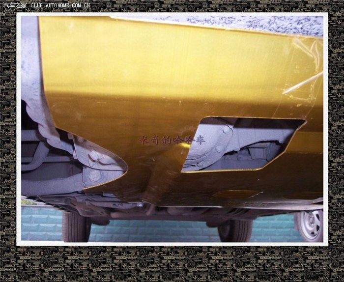

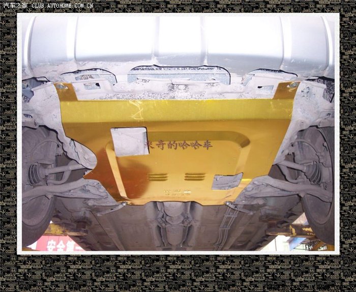

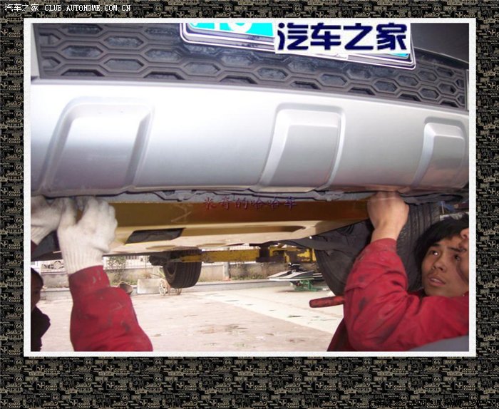

前端完成后的样子

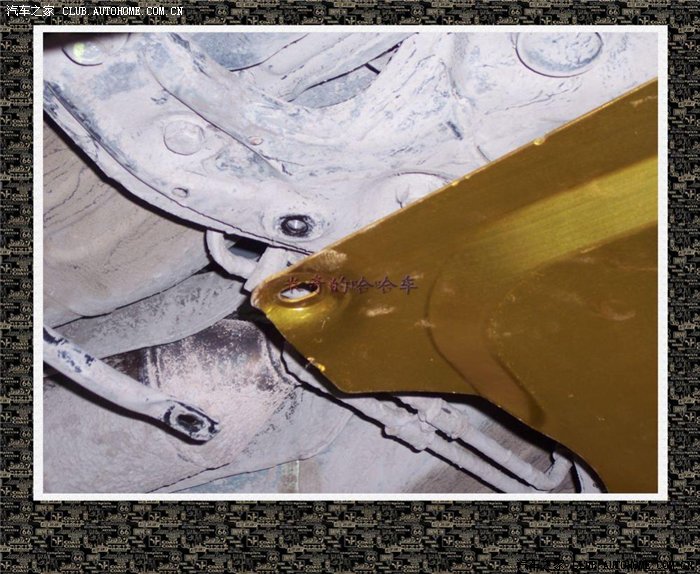

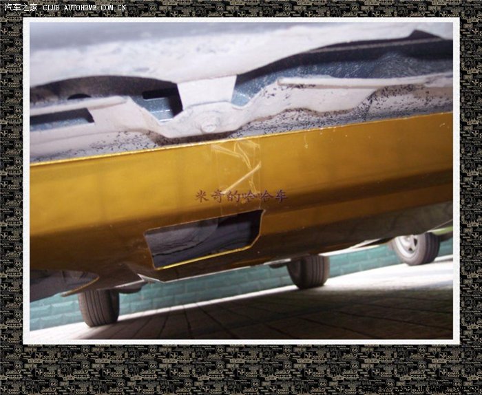

完成后,从侧边发现底盘的一个锐角部位紧抵着护板,估计以后护板会被磨损,但是应该没有什么大碍~~
完成后的效果
再来张全景,和灰灰的底盘形成鲜明的对比啊~~~~
