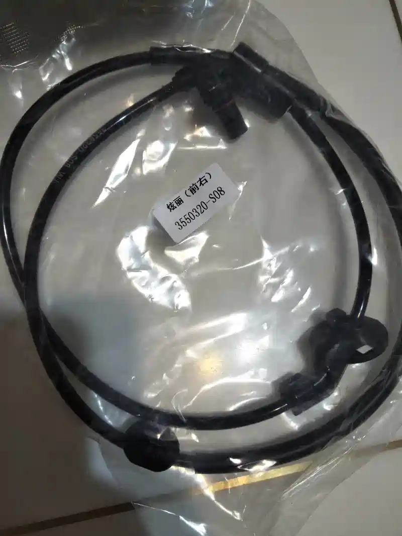

ABS黄灯亮了好久,车速表针不动,里程表不走了,行车自动落锁也没动作了。根据网上各位大神的推断,应该就是右前轮ABS传感器坏了。在某宝25元买了一个,与炫丽/酷熊通用。

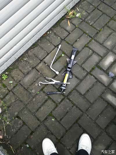

找出多年未用的千斤顶,以及鲤鱼钳,一字起,10MM套筒

换下来的旧线和装好的新线
换上以后,黄灯不亮了,速度指针会动了,里程表走字了,行车中也会自动落锁了,问题完美解决。
