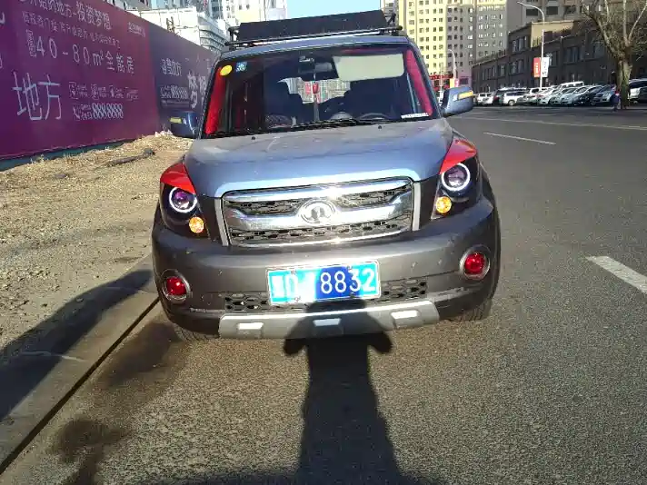

改装透镜跟没有改装透镜对比一下外观透镜就像眼睛一样,炯炯有神。

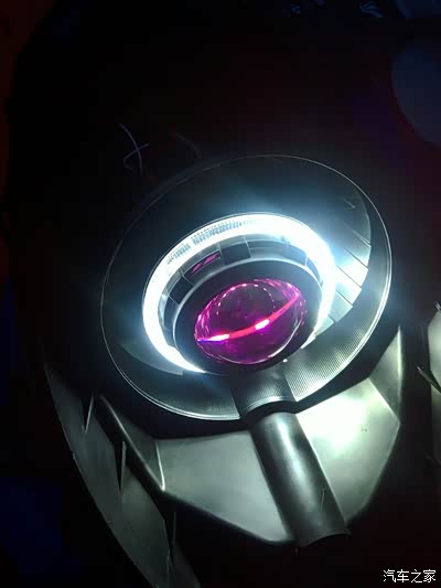

底下车库恶魔眼效果,这是刚装完,感谢万达,感谢王建林,我大东北外面零下20℃在底下车库安装的,还不收我停车费。
灯眉也一起搞上了,感谢车友。
骚不?骚年
大        天使眼

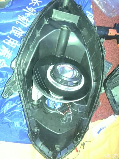

还没有封灯的状态

装了两个开关,可以切换透镜天使恶魔眼的使用小灯电源或者用行车电源。也可以全部关闭。为了检车方便。
整体效果,又改的可以借鉴。不要跟我要链接。这是自己搞的,跟马云没关系。

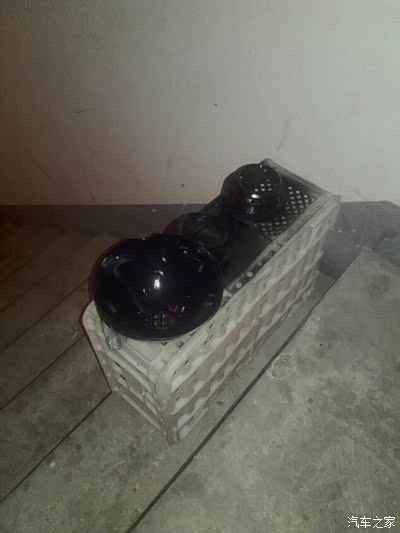

灯碗,熏黑处理,黑的彻底。
灯罩也不例外。
亚光黑,黑
透镜灯罩也要黑,必须黑的彻底

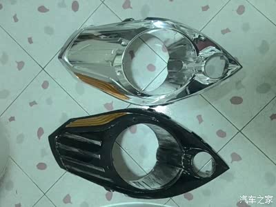

这个亚光黑我很喜欢,有想把车整个都亚光黑了。
反光碗一个都不能落下。
,此时此刻我想吟诗一首。漆黑的夜,在漆黑的楼道 喷着漆黑的漆。
喷前打磨一下 一定要仔细打磨,这样才会喷出好的漆面效果。
工具,本来转向灯也想喷黑开着,想想安全起见还是别喷了
打磨没打磨对比一下,长城设计师都没想到还可以这样搞吧。

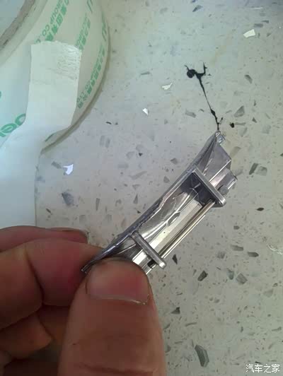

透镜透镜LED.再说一遍这个不是透镜加LED灯泡。人家是一体的。
散热
光形让我改成平行的了,不喜欢那梯形的。
平行就是这样改的
