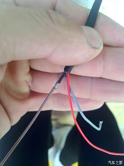

四个线bin成三根,
三根线分别是棕色接近光,青色接负极打铁,红色接远光

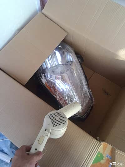

开灯神器电吹风只纸壳箱,条件简陋效果不差,建议吹半个小时,一下就能打开。开始

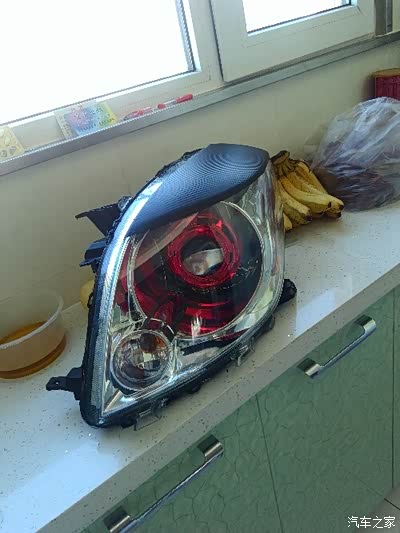

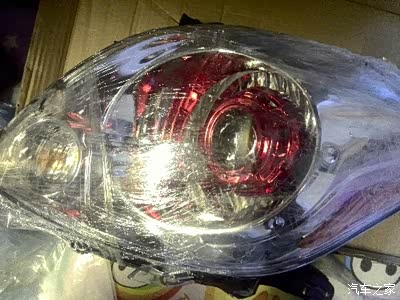

图片乱了这是封灯后贴了灯眉效果图,怎么样,快赶紧说骚![]()
确实骚,这个红我喜欢,颜色正。
没上车帖的灯眉对付用吧.
越看你越好看越喜欢,都有自己留着装车的想法。第一次还是留給新郎官吧![]()

开灯过程就是烤,在就是用力,使劲儿使劲儿,使劲,啊,爽,来在使劲儿加油,使劲儿加油,啊,爽![]()

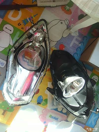

远来的反光碗,马上退路二线了,以后照明的任务交给透镜了。
即将个体,激动人心.

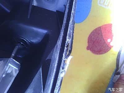

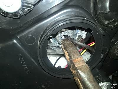

清理原灯的胶,很粘,
清理的不用一点没有,这样就行,清胶是个力气活,耗时间也长,还容易碰到手受伤![]()

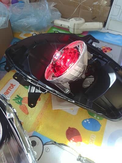

合体拉,耀眼的红色
拆下的灯泡跟遮光罩

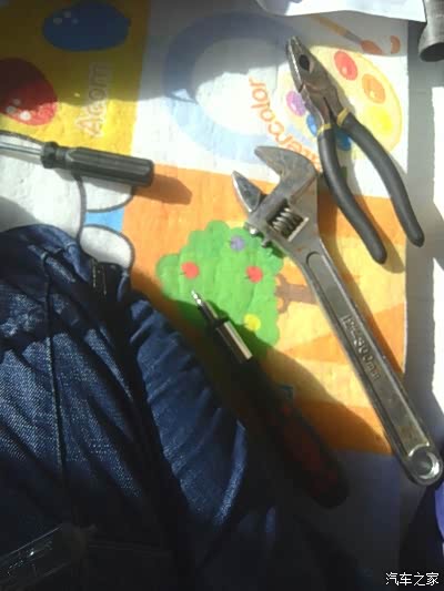

工具,简陋![]()
清理胶的一字刀
没他开不了灯,朋友有专用风机没有去取。这个一样开灯。

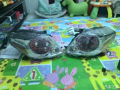

一起拍个照片。茄子。![]()
点亮了,贴的保鲜膜。
透过保鲜膜这个亮度可以不?你就说亮不亮。![]()
