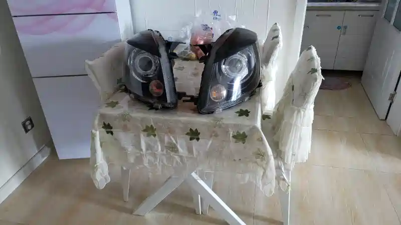

续接第一篇,一觉醒来看着自己亲手改成的灯,我都被子自己感动的哭了

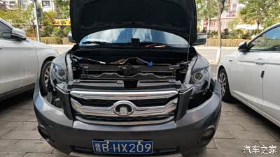

为了保险起见,我又用蛇胶,在大灯罩外表缝隙走了一圈
漏水的可能性降到了零。下面就是装车的样子,
到此一般看的别人改灯帖子,都是把示宽小灯拆了,我试了下装上透镜后,还可以插进去示宽灯,正好我有对蓝色的led示宽灯,就这样吧,有胜于无,装好后只能看到这样的天使眼和示宽灯效果,氙气灯呢?安定器,线组都还在家!这就是没院子,没车库人的悲哀,自己一次拿不了那么多东西,一趟一趟来吧。
大灯后盖要打孔,我正好有合适的木工开孔器,弄好后要记得把灯卡子弹簧,后盖套好,线插一遍看看顺序,下去装车,一会儿就要天黑了,改灯到此结束。
想要看更多效果的,可以看我稍后会上传一个小视频,在没有路灯的国道上,很爽。下面是我买的东西,原来有个烤枪,怕不可靠,就又一块儿买了一把,供车友参考
