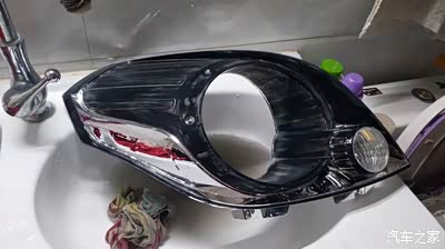

下面开始过程吧,图多话少,都是干货,首先直接上是刚完成的样子

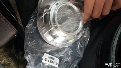

做了些功课,在下午三点多收到快递寄来透镜套装,赶紧动手。拆灯是要拆前杠的,环环相扣,这一步不可以走捷径,论坛知识我就不多啰嗦。

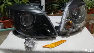

边弄还得边学习论坛前辈的经验分享,突然看到有改内部熏黑的,好喜欢,反过来到微信车友群问大家,一致通过建议我弄全黑,告诉我要褪镀,来不及买褪镀水了,直接砂纸打磨吧
这是一开始我磨的造型,套起来看了下感觉挺好看的
后来!
由于考虑到要喷漆,得挡住不想喷的部位,试了试胶带纸贴住,这可是个细工活时间要紧,太麻烦,索性全磨了喷黑!

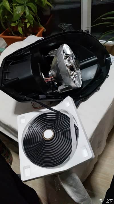

检查一遍好像没什么遗留问题了,开始上蛇胶,记得要拉细些,我是基本拉细到原来的一半,塞进凹槽里面的,这个动手简单。
塞完蛇胶以后,一样没有用纸箱,我是直接用烤枪转圈吹塞了蛇胶凹朝,让均匀受热,一定要烤到,我是最后用手试着挨上去成稀糊糊状态了,赶紧拿灯罩插进去,大灯罩靠后边是插的,前角是扣的,掌握使力点,巧劲加大力,一气呵成
,切记戴棉手套,有部位烫手或者胶溢出。此时已经凌晨三点多了,赶紧继续另一只灯。
