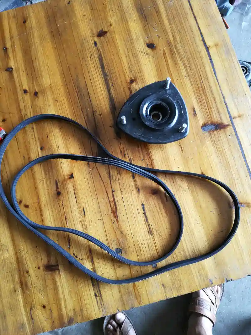

11年的10款长城m2,买的是二手车,公里数6.8万,应该不是实际的里程。有一段时间了,走烂路的时候,前轮部分都是嘚嘚响,跟修理铺的师傅试个车,基本确定是减震的问题,也看过论坛里车友的分析,肯定了是减震轴承缺油损坏,于是跟附近的经销商定了货,顺便订了两条皮带,广州发快递两天后到。选个空闲的日子开拆。
把车轮卸下来,下部分只有三螺钉是要拆的,两个螺钉是固定减震的,另一个螺钉是固定油管和传感器的。但是在这部分也碰到了非常大的难题,固定减震的螺钉是一大一小,大的螺钉上的非常紧,一般的风人炮根本打不动,套筒加长也是扳不动,后来我是用钢凿加大的榔头使劲敲几次松动后,还能把这个大螺丝拆下来。
