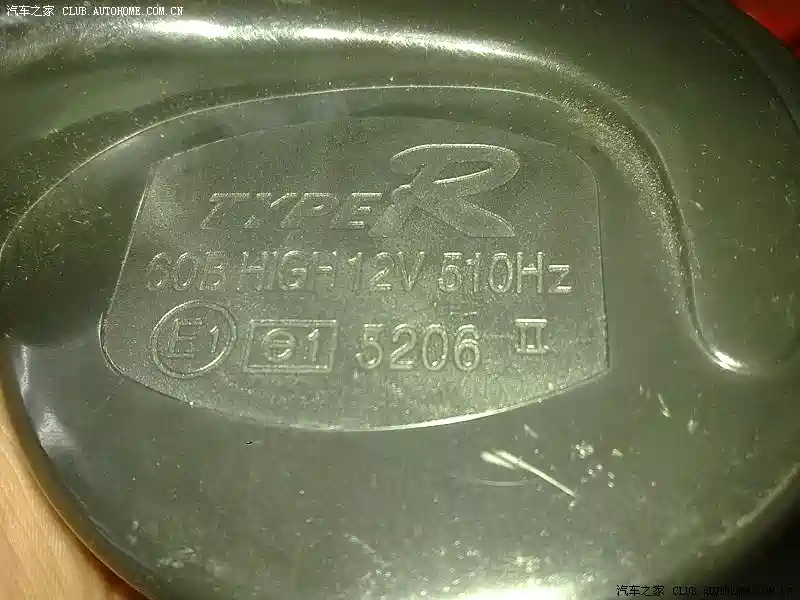

            喇叭规格:

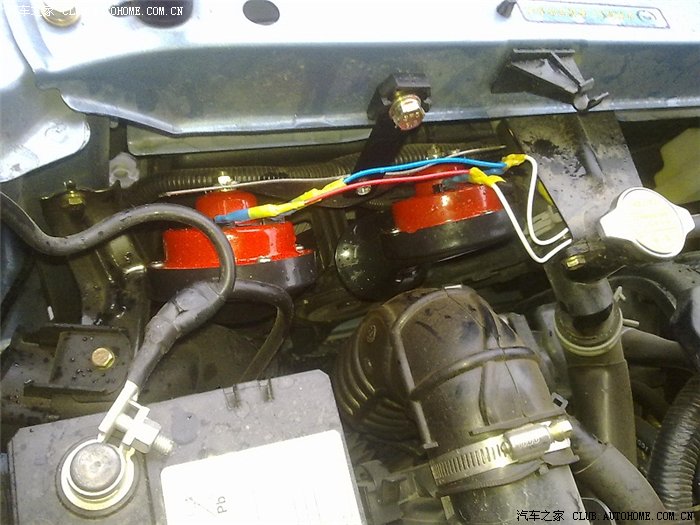

一个架子装两个,想办法,找到了铝板
锯一段,打孔,发现连接点少了螺钉螺母,找了一个卡子的改了一下
装上了,感觉很怪!!!哼(ˉ(∞)ˉ)唧
不管了,去接线(用料是找的,热缩管、线)
完工(¯﹃¯)口水
出去安装,效果很怪异,凑合吧,该吃中午饭了。
至于线头安装,很简单,导线挂焊锡很硬锤子或者钳子弄扁平点,插进去,很紧不用担心会很松。
包扎后,出去吃饭试了几下,发现有种要撕破的感觉。(后来经过拆下来试音,发现是因为铝片软)
回来之后开始下雨很大,拆了下来改了一下,用了自带的铁片,贴片很薄又找了两个垫圈,之前安装露出的导线较长又套了绝缘管。
安装好了(手机太次,不要在这上边计较了)
安装效果
专用电工胶布!!(*^◎^*)
    安装完成后,没有要撕破的感觉,很爽!!!( ⊙ o ⊙ )啊!
