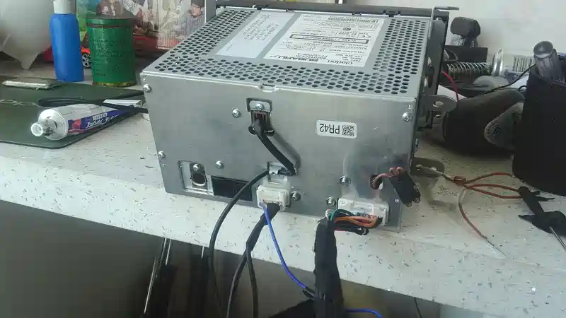

森林人改的无损插头,很不错的机器值得怀念,蓝牙电话,aux.cd.usb.都可以,音效完美。

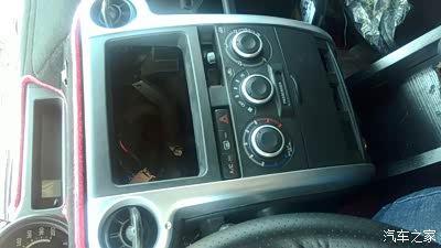

拆掉机器等着安装原车机器,一个黑洞

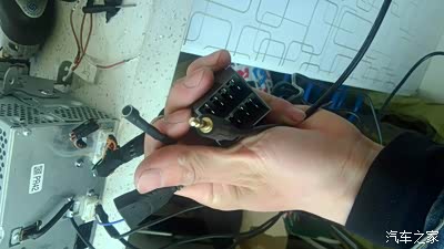

因为原车没有方控按键,方向盘游丝到机器的连接线也没有,淘宝买的端子可以自己做插头
就这个小4p
原车插头

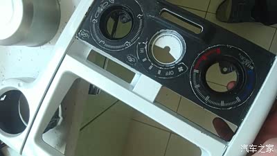

车友还送我一个原车面板,虽然被他蒸腾的没有模样但是还是可以改个平板电脑上去,等我以后再研究,还会发帖的
原车的连链接的端子都没有,没关系自己给他配上
做好的端子插头
包了一圈绒布胶带。

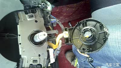

方向盘拆下来了
游丝我也拆下来了,只要不上下游丝不转圈就没事,不像其他人说的那么娇贵。
背面样子,接那个插口我就不啰嗦了,这样的帖子好多,

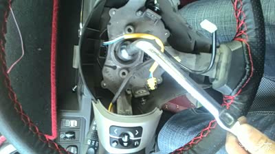

按键安装好了,拆装方向盘螺丝用的备胎板子
原车尾插端子装上了,端子是淘宝大众尾插拆下的端子,最后安装回来的图片忘记拍了
反正就是原车机器,方向盘按键的样子
